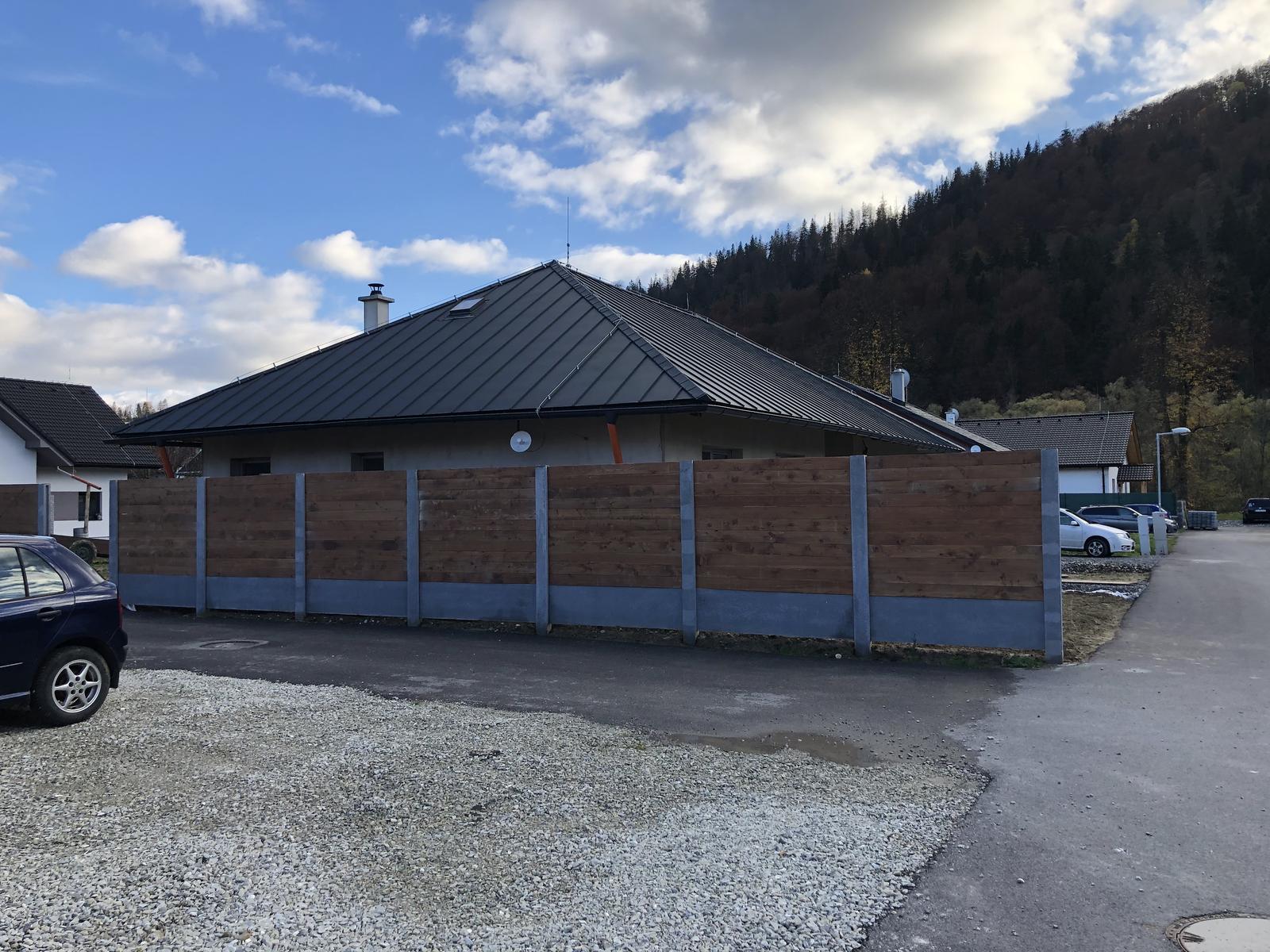

Dobrý deň. Chceli by sme drevený plot. Horizontálne uložené dosky. Máte nejaké inšpirácie, aké stĺpiky, uchytenie náter a podobne

@hroma firma nam robila tie betonove stlpiky a ten dolny panel je betonova doska , drevenu vypln robil mm

@ella99 tu drevenu vypln vam to kto pripravil? Potrebujem 60bm.. Neviem, ci sa to nepredrazi moc.. Ale je to nadherne.. Chceli sme betonovy, ale ked som toto videla, nemozem spavat :-D
@hroma no, praveze tu robil moj muž sám po robote, asi mesiac si to pripravoval. Drevo cerveny smrek nas stal cca 1000 € ale pracu keby sme mali platiť tak je to oveľa viacej. Tak jedine ak sa popytas nejakeho stolara .

@ella99 zdravim vas plot sa mi velmi zapacil ak by ste mali cas a opisali mi blizsie ako ste ho robili bola by som vam velmi vdacna teda zaujima ma aky ste dali zaklad a kde ste zohnali tie betonove stlpiky ktore drzia plot ,dakujem pekne
@agentka017 ahoj, prepac nejako som prehliadla tuto spravu. Plot nam robila firma z vranova, ktora robi betonove ploty, davali sme plny betonovy plot z jednej strany- od cesty, ostatne strany sme si dali urobit iba betonove stlpiky a 1 panel plny betonovy dole, do toho moj priatel vyrobil drevene panely z cerveneho smreku, ktore sme zasuvali do tych stlpikov, presne tak ako betonove panely

@ella99 kolko ma zivotnost takyto plot? Je krasne to drevo
@suzinka121 je to červený smrek a mal by vydržať tak do 20 rokov, uvidíme..... keď napustíme olejom aj viacej....

ella99 agentka017 ahojte, prosím vás akú hrúbku ma ten červený smrek, keď som uvidel ten váš plot, tak už iný nechcem, máte to veľmi pekne, viete poslať foto či už je sivý ten smrek? Ďakujem.
@ella99 @agentka017 ahojte, prosím vás akú hrúbku ma ten červený smrek, keď som uvidel ten váš plot, tak už iný nechcem, máte to veľmi pekne, viete poslať foto či už je sivý ten smrek? Ďakujem.

@john1378 hrubka je 42 mm myslim
@agentka017 čiže vypadá to 200x15x0,42 cm ? , navrch plotu plánujete nejakú striešku na tie dosky? To je natretý červený smrek? Chcem objednať drevo len tá hrúbka je dosť 42mm. Ďakujem za odpovede, každá rada pomôže pred samotnou investíciou, čoskoro objednávam červ.smrek.
@john1378 ano rozmery su take ,je to natrety cerveny smrek a striešku nejplanujeme ziadnu uvidime co to spravi za par rokov

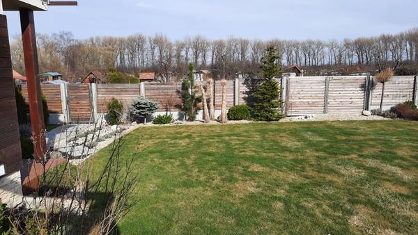

@john1378 my mame jednotlive dosticky sikmo ako zaluzie, rozmer 200 x 15 x 0,25mm a najskor sa urobil cely panel ktory sa potom vsuval cely do betonovych stlpikov, ak chces poslem foto detailu. Aktualne foto sa pokusim pridat, uz je viac.menej sivý 🙂
