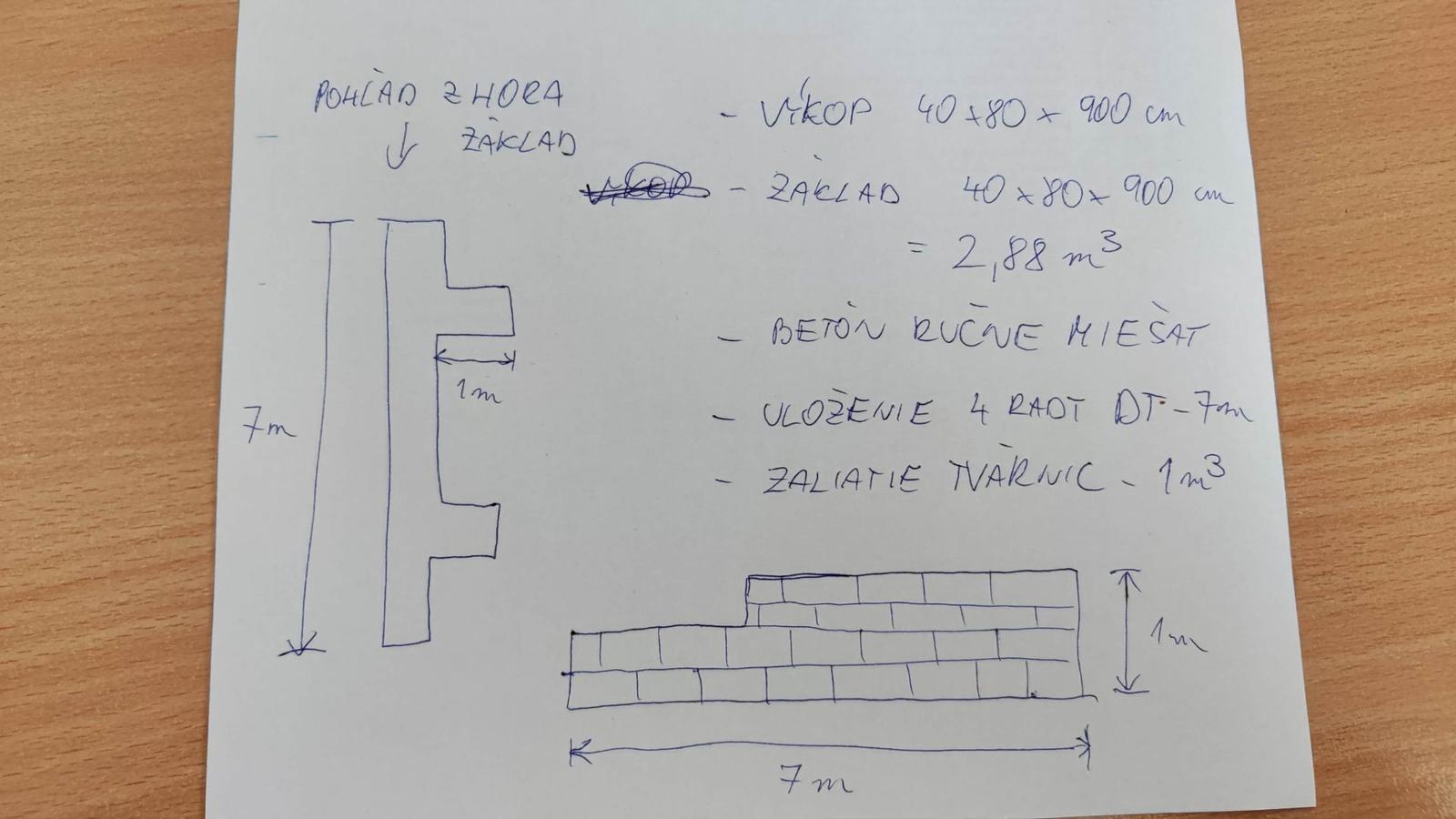

Ahojte. Aka je podla vas adekvatna cena za pracu za murik , ktory je na obrazku ? Vykop do hlbky 80 , sirka 40 , dlzka 9 m . Vybetonovanie ( rucne miesanie miesackou ) ulozenie 50 ks Dt , zabetonovanie dt . Stavebnik pyta 1100 eur, co sa mi zda dost vela
No málo to nieje len za prácu, ale ak to nechceš robiť sám s kamarátom čo ti iné zostane? Výkop sa má robiť ručne či bágrom? Betonáž je cca 30- 35 malých miešačiek /cca 10 ton štrku, cementu, vody ručne nahádzať do mašiny, povoziť vo fúriku, vyliať do výkopu. Druhý deň ručne klásť DT miešať betón, voziť, zalievať. Ak si zoženieš picníka na pomoc, tak to mimo výkopu spravíte za dva dni a zaplatíš mu 150-200 eur...

@zabak10 ... výkop bagrom.. 60€, beton domiešavačom 7,5 kubika...350€...prípadná pumpa 120€ a ostatné sám za víkend... ak som strelil zle, tak nech to je 600€... ostatné... budete potrebovať, či to budete robiť vy alebo niekto iný.

@zabak10 ako daleko je to od civilizácie a spevnenej cesty? Domiesavac sa tam nedoatane?

@stefanby no nedostane je to vzadu za domom. Rozmyslam , ze za 2 soboty to spravime s kamosmi

@dodok vykop by sa mal robit rucne ale viem to dat za hodinu vyhrabat bagrom. A mam aj partiu s ktoru by sme to zbuchali. Tak pojdem asi do toho sam
Cena 1100€ len za pracu je podla mna riadne premrstena. Zavolat bager za tych 60€ a namiesat 3 m3 betonu s 2 kamosmi nemoze byt ziadny problem. Ale dnes su ludia strasne lenivi, takze niektori zaplatia aj taketo premrstene ceny a majstri sa mozu tesit

Asi by som mal zmeniť povolanie 😀 keď za ,,položenie" 50 DT-čiek niekto pýta 1100€, tak koľko by vypýtal niekto za môj plot (a záhradný domček), na ktorý som použil 1200 DT?😀 Hlavné je mať vyliatý základ do roviny, potom postaviť taký malý múrik nie je nič ťažké, máš to za pár hodín

@zabak10 páni, to je reálna cena za robotu 3 ľudí + prípadnej mechanizácie za 2 dni. žiaľ, ak o podnikaní viete kulové, tak tu budete mudrovať. samozrejme, ak si to viete spraviť sami, tak to bude výrazne lacnejšie, to je samozrejmé. rozmením na drobné pre "odborníkov"? že aké jednoduché je podnikanie na rozdiel od svojpomoci? začnem ľuďmi. tí sú najdrahší. dajme tomu, že by prišli iba traja vrátane "vedúceho". Nikto pod 70€ za deň robiť nebude. Takže 3x70x2dni je 420. Ale nezabudnime na odvody, dovolenky, paragrafy, a iné radosti zamestnávateľa. takže si to vynásobme minimálne 1,4. Sme na 590€. ak to má blízko, tak doprava iba cca 30€ (to je pre zjednodušenie počítania cesťák na 4x10km spiatočná cesta). je to bez dopravy betónu. betón niekto narátal 4 kubíky. Kubík normálneho betónu (nie nejaká 12/16...) na betonárke min 80€. dopravu radšej nerátam (vraj na dve etapy dokonca). Takže iba betón bez dopravy 320€. Dokopy sme na 940€. K tomu pripočítajme maržu napr. na náradie, účtovníčku, iné réžie, rezerva na prípadné opravy... 20%. A sme na vyše 1100€. Ak by bolo treba platiť náhodou štyroch alebo by boli z väčšej diaľky, suma by bola ešte iná. napr. žiadna marža by sa do tej sumy nezmestila. alebo odvody :D a doprava betónu tiež dokáže pridať slušných pár desiatok až stoviek eur. samozrejme, ak si to dáš spraviť načierno partii počerných zo susedstva, tak to máš aj za polovicu. lebo im odpadajú rôzne časti týchto nákladov. a tebe odpadá záruka a pod. a pribudnú starosti, že ako to vlastne spravia a na čom ťa obabrú... ale kľudne si to kop a miešaj s kamarátmi po víkendoch. získaš know-how a budem ti dohadzovať fušky za 600€, keď to niekto tak vypočítal...

Treba rátať aj tzv. presun hmôt, cesta niekde za dom, iba na betón je to cez 60 fúrikov, cenu piesok 0-16, 12 eur/t + cement, kúbik betónu pod 80 eur nespravím bez ceny práce, ja som sa betónu namiešal, 1 kubík som miešal a rozvozil za cca 6 hodín a v lete a nie na takú diaľku. Nie v zime pri 1 stupni a svetle do 16tej, počasie do konca roka nie je ideálne, celodenné mrazy, alebo +1 stupeň, do toho skoro každý deň sneh. Kebyže mi dáš 100 eur, aby som zajtra 10-12 hodín niekde v zime pri snežení mukloval, tak rovno ti poviem nejdem a za stravu kamošovi duplom. 40tka tvárnica betónu zhltne, 30tka tvárnica na tak nízky múrik nestačí? A ten časový odhad to je ako keby ho odhadla nejaká akčná žena. Však kopte.

@zabak10 veľmi málo premenných si dal 🙂, bude to robiť jeden človek? Hlinu co vykope necha vedla výkopu ci to treba odvážať? Bude to kopat ručne či bager? Piesok cement miesacka bude priamo pri vykope ci to musi furikovat 100m ? 🤔
