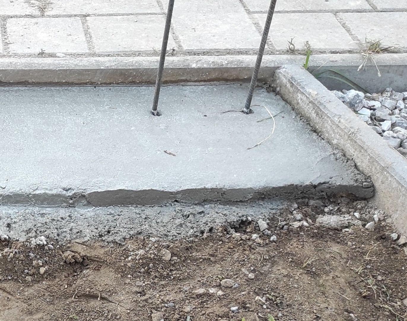

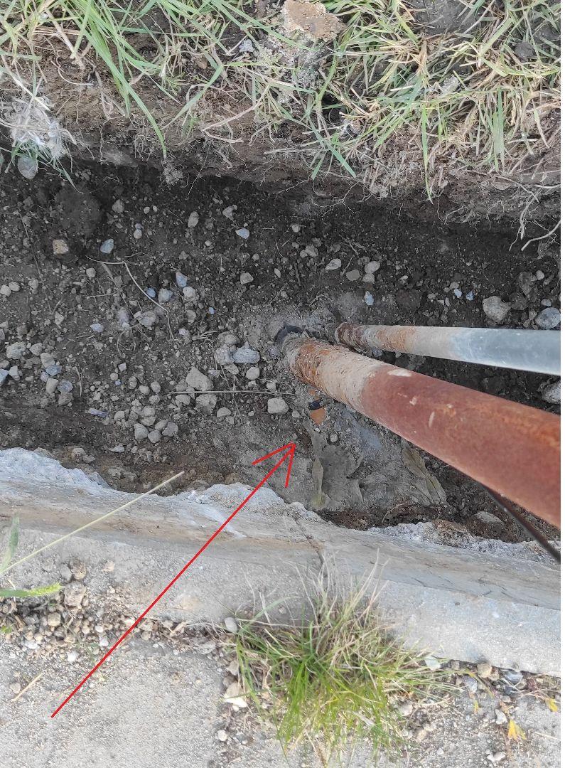

Ahojte, je to ok, ak je betónový základ na plot asi 5 cm pod úrovnou terénu? A na to sa už budú dávať ozdobné tvárnice a ani hydroizolácia sa na ten beton nebude dávať? A druhá otázka, pri výkope sa dostali až k plynovej rúre, ktorá ostala trochu odkrytá a na to sa vylial betón. Ani rúrky čo idú do skrinky nedali do chráničiek (vraj tá rúra je chránička vlastne, lebo v tej rúre je ďalšia rúra). Je to v poriadku?

@tinca8 ano, za mňa je to OK. Len treba poriadne zviazať ten základ so zalievačkami. Tiež by som na beton s betonom nedával hyrozizoláciu.. Iba ak by múr pokračoval tehlou, alebo porfixom, vtedy je to nutné.
@tinca8 ano, za mňa je to OK. Len treba poriadne…
@zicher ďakujem
