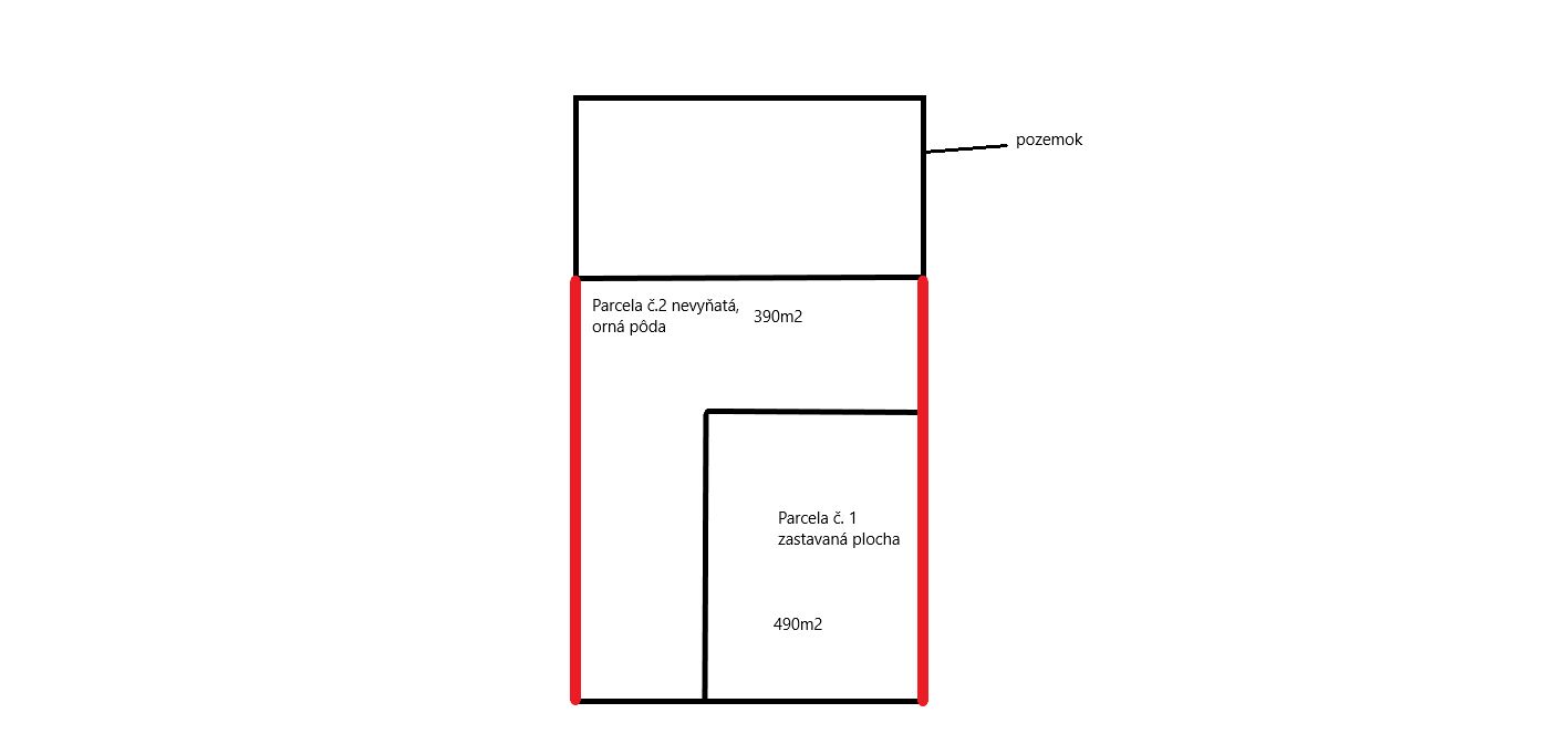

Ahojte, idem si po ďalšiu radu. Plánujeme betónovy plot (tie červené čiary), 2m vysoký a nepriehľadný. Podľa stavebného zákona po novom na to potrebujeme stavebné povolenie s nákresom od oprávnenej osoby. Máme však situáciu takúto, že kvázi veľká časť takého plota by bola na ornej pôde a vyňaté to je len pod domom, to je tá parcela č. 1. Otázka teda znie a obávam sa toho, že ak podáme žiadosť o stavebné povolenie (stavebný zámer), tak prerušia konanie a vyžiadajú rozhodnutie o vyňatí, to si myslím že sa stane na 100% podobne ako pri stavbe domu. Teda nie len že budem platiť geodeta, ktorý vymerá nanovo parcelu na tento zámer, ale ešte aj dosť m2 za vyňatie ako poplatok, keďže samozrejme ide o ornú pôdu. Popravde sa mi kvôli plotu nechce riešiť ďalšie poplatky za naviac v hodnote 1500 eur. Odporúčate to proste urobiť bez povolenia? Ja si myslím, že tu ploty každý robí na čierno a ak sa nájde vynimka, tak jedna zo 100 ktorá to robí reálne ze požiada o stavebko. Všimol som si aj v susedstve, že majú takéto ploty na ornej pôde, teda na čierno, resp. urad im to povolil na ornej čo si však nemyslím, pretože musia isť podľa zákona a mať rozhodnutie o vyňatí. AKý je Váš názor??

@fero1821 Keď si dával vyňať pozemok pod dom, mal si vyňať hneď celú parcelu a mal by si pokoj. Teraz je už neskoro. Ja som dal vyňať celý pozemok a môžem na pozemku stavať, kde chcem. "Odporúčate to proste urobiť bez povolenia? " - my ti to neodporúčame. Ak sa tak rozhodneš, je to tvoja vec a prípadné následky si budeš niesť ty. Prečo chceš, aby sme ti odobrili niečo v rozpore so zákonom. Budeš kľudnejší, keď ti tu niekto napíše, že urob to tak, veď veľa ľudí to tak robí? Susedom trvalo aj pol roka, kým im povolili postaviť od ulice betónový plot.

@chrobak7 Nie nežiadam ťa o to mi radiť v rozpore, ale žiadam skôr názor. U nás nedaleký sused postavil 2 m vysoký betónový plot tiež od cesty a všetko na čierno a nikto to nerieši. Od cesty myslím doslova pri ceste kde viditelnost je na prd. Nikto nič nepovedal. Každý na to s prepačenim serie a ja nechcel byť iniciativny blbec, ktorý bude davať stavebné povolenie na blby plot. Akoze mam stavať aj posrany pletivový plot v záhrade s vyňatím inak mi nepovolia plot? resp. nedajú potvrdenie a vyjadrenie k ohláseniu stavby plota? Hlupost fakt. Ja to nemám pri ceste, kde by viditeľnosť bola obmedzena a ohrozovala by premávku.

@fero1821 fero ty si to musis v hlave upratat a nepytat sa na verejnom fore ci mas alebo nemas porusit zakon... Urob ako uznas za vhodne,ale zisti si co najviac relevantnych informacii, napr sa chod informovat od buduceho schvalovatela, ako by to realne bolo a mozno to nebude az take cierne, ako sa na prvy pohlad zda.

@fero1821 Môj názor je, že ja by som načierno plot nestaval Ja som mal plot zahrnutý v projekte a v stavebnom povolení na dom. Na také veci treba myslieť dopredu, už pri tvorbe projektu. A nie nechať si spraviť najlacnejší projekt a potom zisťovať, čo všetko ti ešte chýba. A ak to chceš spraviť načierno, tak sa nepýtaj verejne. Urob podľa vlastného zváženia.
