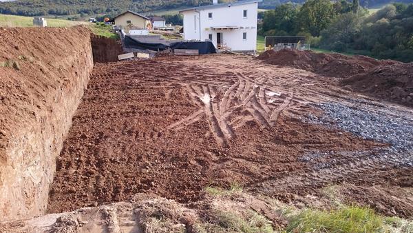

 Ahojte prosim o radu ako urobit oporny mur, musime sa vysporiadat ze sme sa zarezali do pozemku aby bola rovina a teraz nam tam ostal 27m dlhy a cca 2,5metra vysoky odbagrovany priestor, vymurovat oporný mur s DT???aky zaklad a ake DT??? alebo nejaky iny napad???
PS: od tej steny 5metrov bude stat uz dom
Ďakujem.

 2.7m....to si pyta garaz alebo pivnicu

 @kosko21 obratit sa na statika.

 aby vas ten mur nevysiel drahsie ako dom. Toto chce nielen solidnu konstrukciu ale aj zaklady a podla toho, ze mate luku nad sebou aj odvodnenie.
Jednoznacne dat spravit projekt aby ste raz po velkych dazdoch nemali svah v kuchyni. A po jednej burke bazen v obyvacke.

 To bude dobrá palka z DTciek,základ minimálne do 1 metra prepliest roxorom a hlavne čím skôr aby si nevolal znovu bager na vyčistenie pľacu.

 Práve že to tam drži už je to tak odbagrovane asi 4 mesiace a nič s toho nepadlo a to uz aj pršalo a tak, hore mám navozenu zeminu aby ma nesplaachlo a pôjde tam odvodňovacia rúra, spodok budem ešte dvíhať tak to bude nakoniec asi niečo pod 2 metre ale dĺžka 27m ostáva, sused to ma z DT 30 vymurovane ale len na 15metrov dĺžku....no na jar sa budem stým musieť popasovať

 Ak chcete usetrit viac to zosvahujte a urobte svah zo svahovych tvarnic jedna ta velka sa da kupit vo zlave za 4 eura vsetke ostatne moznosti su minimalne 2x drahsie ja mam svah sice iba od 1 do 1,5 metra ale dlzka 50 metrov a ked som si to spocital tak svojpomocne beton okolo 5000 eur gabiony aj viac a tie tvarnice aj s podbetonovanin okolo 2500

 @kosko21 pokiaľ je svah stabilný bez spevnenia, tak by som volila spevnenie bet. tvárnicami, aby bol v sklone 5:1 - 5:2 napr. takto by som to riešila http://akoapreco.com/ako-spevnit-svah-betonovymi-tvarnicami/ http://mojdom.zoznam.sk/cl/10060/1411961/Spravte-si-zo-svahu-kvitnucu-dominantu-vasej-zahrady

 @mcsmekac, @kosko21, ja mám tiež viac zosvahované a na tom opreté cestné panely na výšku 3 m cez otvory pre laná sú rúrky na vytekanie vody, panely som zohnal ako odpad zo stavby celkom lacno po 30 Eur, z provizornej príjazdovej cesty,
zatiaľ ti to drží lebo je to stvrdnutá hlina, no časom sa rozmočí a zosunie, mne po 3 r. no ja to mám ako príjazdovú cestu , tak nič nepoškodilo

 sice nie najlacnejsie ale bezpecne riesenie
http://www.premac.sk/elko-a-svahove-tvarnice/premac-elko/tabs_zakladanie-premac-elko/

 My sme presne takto na svaho-luke. Nas pozemok sme ale navysili a teda vyrovnali vyssie, susedia sa takto zarezali do kopca (oni su trosku vyssie od nas) a robili mur najskor z klasickych tvarnic betonovych, z toho kopca sa ale leje voda pri dazdoch, niektore sa uplne rozpadli, vsetko to opravovali toto leto. Planujeme teraz do toho navysenie urobit z prijazdovej cesty garaz :D zmesti sa, hore bude terasa,alebo drevaren alebo nieco :DD
Co je ale dolezitejsie:Toto leto sme makali na odvodneni a to odporucam tiez este pred stavanim muru naplanovat - okolo celeho plota od luky odvodnenie vyvedene do kanala. Nemali sme to a dvor nam na jar plaval vo vode, doslova. Kedze my sme taka svahovita dedina a kopa vody vsade, tu sa tie oporne mury postupne rozpadaju, nahynaju, posuvaju (videla som tu u nas kamenne muri, potom take tvarnicove... urcite nieco bezpecnejsie a pevnejsie to chce a ODVODNENIE emoticon )

 Predpokladám že stavaš bungalov,tak ako je dnes na Slovensku v móde.Bungalov zakusnutý do svahu.Keby si spravil pivnicu urobil by si lepšie.Ale aby som neboluplne mimo tému,Svah sa dá do pohybu,mne to tiež držalo 5 mesiacov a potom sa to začalo trhať.Nad tebou je lúka.Budeš tam mať určite vodu,ak nevyrazila tak na jar ju tam určite nájdeš.Budeš musieť robiť drenáže.Odporúčam 30cm DT.A za to drenážku 160mm.A máš istotu.Určite by som tam nedával gabióniky,svahovky a podobné srandičky.Keď sa sneh z tej lúky bude na jar topiť tak to pojde ako potok.

 Neviem, či by som robil len tak samostatný oporný múr. Bol by som skôr za už spomenutú garáž alebo pivnicu. Ušetríš miesto a celkom vhodne využiješ priestor, ktorý sa ti ponúka

 @meky1991 no ved na to si pockam ako to bude na jar ale bojim sa ako pises ze to bude hotovy potok tam...aj sused ma na to upozornil, chceme dat hore drenaznu ruru a odvies vodu oste od vrchu do bokov okolo pozemku... na jar sa vsetko ukaze
