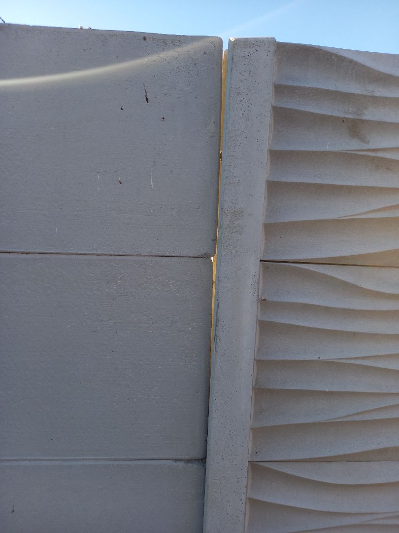

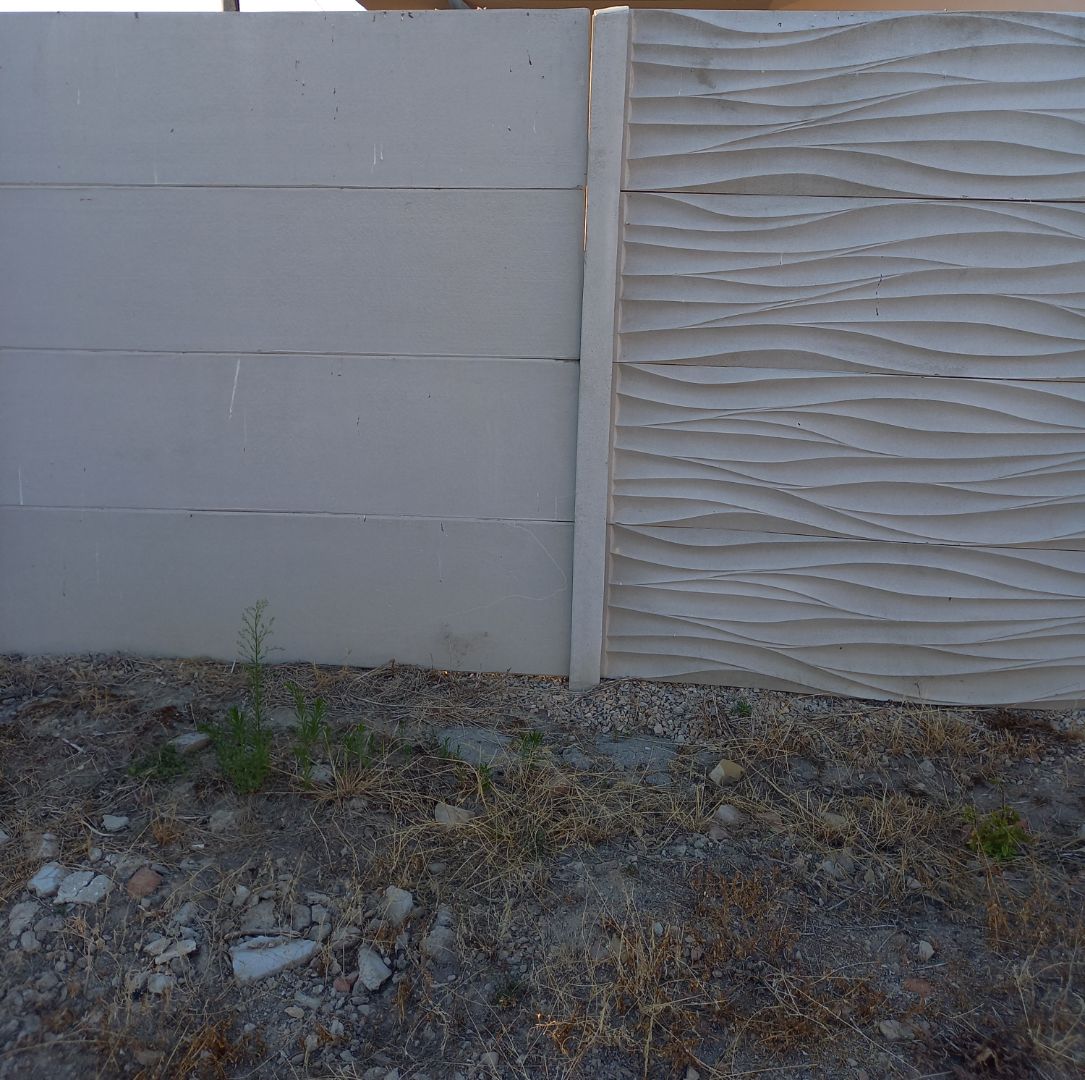

Ahojte, prosím vás, ako sa dá opraviť betónový plot, stĺpik sa akoby mierne naklonil, vznikla takáto medzera, plot ma 2,5 roka. Ďakujem.

@radzaradom rozobrat pole, vykopat stlp a normalne ho zabetonovat. Nauc sa to, lebo to asi nebude posledny ktory budes opravovat, aby dake decko nezabilo ;-(

@radzaradom Ešte by ste mohli pridať fotku pravej strany toho pravého plotového poľa, lebo tam pravdepodobne sadá terén. A okamžite odborne zafixovať tie dva horné dielce, lebo ak u vás, alebo u suseda dôjde k ujme na zdraví, tak skončíte na súde.

@radzaradom rozobrať celý plot opačným postupom, ako bol naskladaný. Stlpiky poriadne zabetonovať, nie iba zasypať zeminou a kamenivom. a otázkou ešte zostáva, či sú dostatočné dlhé, respektíve dostatočne hlboko v zemi..

@radzaradom ak mas tento problem iba na tomto jednom segmente, tie ostatne su v pohode. tak ja by som kupil zelezo profil 3x3 cm, od vrchu az po spodok, a navrtal to k stlpu, z oboch stran, pripadne, co najhlbsie do zeme..., ale len moja laicka rada, nazor....
Hoď sem fotky ešte ďalších stĺpov... Ja síce takýto plot nemám, ale pomáhal som ho skladať a podľa mňa to máš celé na ........ urobené. Predpokladám, že tam nie je klasický betónový základ, ale sú urobené len patky pod stlpami, ktoré sú podľa mňa zle osadené = zlá (veľká) vzdialenosť medzi stlpikmi.. ako sa môže stlpik takto ohnúť na jednu stranu? Veď tam to majú podržať panely z pravej strany.. tu je jediné riešenie to rozobrať a znova zabetónovať
