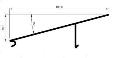

zdravím, ideme robiť plot s hliníkových profilov ako je na obrázku, rozostup nám vychádza na cca 180 cm, brána jednokrídlová 240 cm, výška plota pravdepodobne 170 cm, rozmýšľam aké tam dať stĺpiky, cenovo mi teraz najlepšie vychádzajú 100 x 100 x 3, ale môj otec hovorí, že je to slabé a radšej mám dať profil 90 x 70 x 4 - ale to bude stáť o cca 100€ viac a cca 5 hodín času, kým po to pôjdem a narežem to, tie 100 x 100 x 3 mám za rohom, stĺpy budú v betóne cca 60 cm, betón bude cca v 1m hĺbke budú bohate stačiť tie 100 x 100 x 3, či dať radšej tie 90 x 70 x 4 stĺpy? ďakujem za odpovede
@brcik1 Ja som absolútne nepochopil, aký to vlastne ideš robiť plot a aký profil je na obrázku. Ale asi je už veľa hodín.... 🤔 🤔 🤔 😕
@chrobak7ne to príde ako lamela. Teda jej rez...
@brcik1 určite hrubšia stena je +
@megdesign presne tak, je to rez lamely To mi je jasné že to je + ale niekoľko hodín zabitých a či to je vôbec potrebné, keď to porovnám čo predávajú za ploty v obchodoch, kde majú stĺpiky hrúbku steny tak 2 mm
