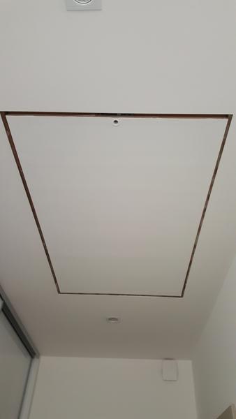

Mali ste niekto takto zvlnené stropné schody od vlhkosti (po vyliatí podlahy)? Čo s tým? Vyrovnali sa po vysušení?

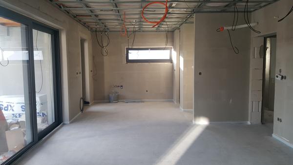

@richard71 mali sme zaizolovaný a zafóliovaný strop viď foto, len na schody sme zabudli😕

@daniella224 no my ho máme v prechodnej chodbe, tak mi to vadí... pozerala som že to je tenká zlisovaná preglejka alebo ako sa to volá, tak by sa dala vymeniť buď za rovnakú, alebo nejakú bielu tapetu, alebo plastový poklop na to na mieru... zato som chcela vedieť či sa to časom nevyrovná aj samé? Prípadne či to niekto nejakým spôsobom riešil. Ďakujem
@katka211182 je to sololit. Na mieru vam to odrezu v kazdom OBI alebo v hornbachu, ani to vela nastoji. V pohode odstránite stary date novy. Ale pockajte s vymenou az kym sa vlhkost neustali aby ste ho nemenili castejsie ako fusakle
@katka211182 ano rovnako aj u mna a nevyrovna. Nastastie som ich zle osadil a su vyssie o cca 5 cm, ako SDK :-) . Pojdu na to este jedny lahke dvere. Pekne dorovna. ;-)

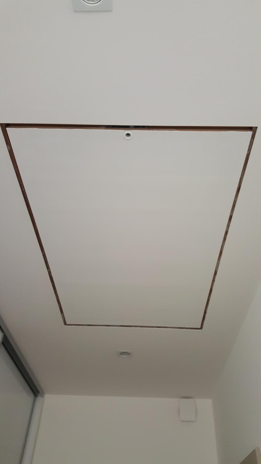

Ahojte, stalo sa mi to iste, zvlneny/ohnuty poklop vylezu na poval, ano bol to ten lacny vylez. Teraz sa stal netesnym. Omietky boli robene este na velku noc, anhydid bol liaty 7.augusta, sdk stropy dokoncene 27.septembra. Samozrejme strop zaizolovany,parozabrana. Schody namontovane asi zaciatkom novembra. Monitorujem vnutornu teplotu a vlhkost, az ked je teraz chladnejsie pocasie, spociatku bola asi cez 60%, vykurujem pieckou plyn.kotol zatial nieje (teplota vo vnutri na severnej parapete neklesla pod 12°C) momentalne vlhkost klesla na uroven 45%. Moja otazka je ako je mozne ze sa poklop prehol ked su podmienky "takmer" ako keby sa v dome byvalo? Spat sa to asi svojvolne nevyrovna ze?

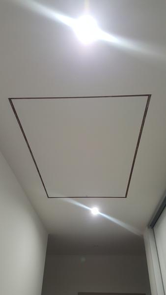

@mrcrow Síce neviem odpovedať na všetky otázky, ale budem reagovať aspoň čo viem 😊 Ono je to len taký ten tenký sololit na povrchu, čo zvykne byť zadnou stenou v skrinkách, takže je to náchylné na vlhkosť... dali ste nad schody (nad otvor) aspoň nejakú osb dosku alebo niečo? Možno si to potiahlo vlhkosť z podkrovia... V každom prípade mám pre vás dobrú správu, nám sa to časom celkom vyrovnalo, ja som to prevalcovala normálnou bielou farbou ako ostatný strop a tým to ostalo aj matné, aj zjednotené a nekričí na tom tá nerovnosť tak ako na tom lesklom sololite. Posielam aktuálnu foto, síce pri osvetlení, dúfam že som trošku pomohla😊
