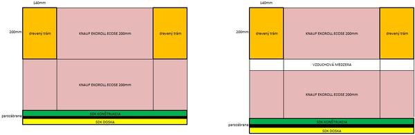

Stropná izolácia v dvoch vrstvách
Uloženie stropnej izolácie sa normálne dáva tak, že prvá vrstva ide medzi trámy nad sieťovinu a druhá do SDK konštrukcie. Už ste sa stretli, alebo ste videli, že medzi oboma vrstvami sa vynechá vzduchová medzera? Výhody, nevýhody, blbosť? Ďakujem
@janvirostko v pohode. Ako inac vyriesit parozabranu? Ta nikdy nieje 100 percentna. Preto nad vatou to odvetranie. Neujde tade teplo, ked ten priestor nad vatou, teda pod osb doskami bude prevetravany?

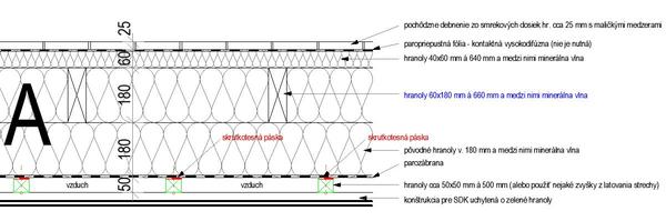

@lubomird ja to zvyknem robit tak, aby bola parozabrana prilepena o nejake reziv na jeho spodnej hrane a potom na to davam konstrukcny rost s hranolcekov (vacsinou kolmo na predchadzajuce rezivo). V miestach samoreziek, ktore sa skrutkuju cez parozabranu davam skrutkotesnu pasku. Nasledne je mozne konstrukciu pre sadrokarton a instalacie uchytavat o tie hranolceky pod parozabranou. je to bezpecne riesenie a pri BD teste to pekne funguje a tesni

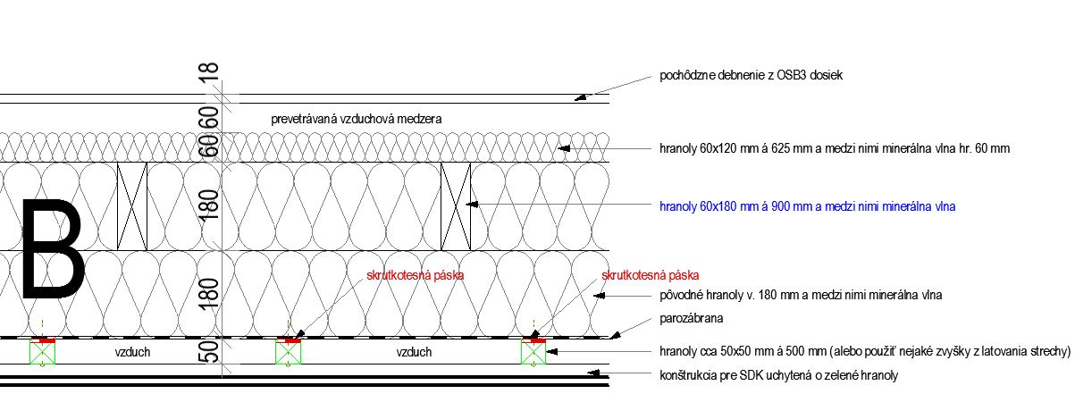

@vendi77 spravil by som to takto ako na obrazkoch, pokial mas na to priestor. Obe moznosti su spravne. Pokial nemas priestor nad tramami, tak sa da urobit aj alternativa pod tramami - ta je zavisla na svetlej vyske v miestnostiach, na nadpraziach okien atd. Pripadne sa da urobit nieco nad a nieco pod tramami :-D Neviem to teda vsetko len tak zbrucha optimalne doporucit. V kazdom pripade nezabudnit prelepovat spoje parozabrany a prilepit parozabranu o stenu. Kable budes viest pod parozabranou. Uchtenie parozabrany o povodne hranoly doporucujem obojstrannou lepiacou paskou.
@janvirostko dobre to mate premyslene uzitocna rada
@vendi77 paska sa nalepi na parozabranu a cez nu sa skrutkuje
@vendi77 skrutkotesne pasky nepozna ziadny majster, ak ste im to neprikazali, urcite nic take nedavali
@vendi77 skus pozriet ako sme to robili my pre inšpiráciu - presne podla @janvirostko postupu :) a aj na jeho odporučanie sme izoláciu stropu robili sami ziadna firma sa ti s tým tolko babrať nebude

@janvirostko Zdravim opuytam sa vzdialenost stresnych lat sa voli podla coho mozu sa dat bud 50cm alebo cca 90 cm od seba koli sdk, ktora varianta je lepsia a preco? 1. 50cm koli tomu ze sa vaha sdk rozlozi na ratolko lat? Dik za odpoved.
@vader100 co su u teba stresne laty?
@janvirostko Respektive z tvojho nacrtku tam mas hranoly 50x50 alebo zvysky z latovania (u mna stresne laty) :) 8-)
Vacsinou co vidim sa dava krizovy rost z cd profilou , nebolo by jendoduchsie ,lacnejsie dat priamy zaves na ten hrano(stresnu latu nan pripevnit cd profil a nato sdk? aka je vyhoda krizoveho rostu?
