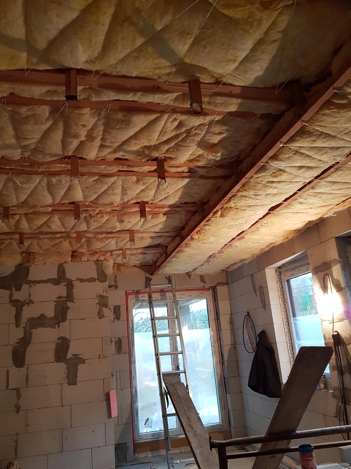

Aj my sme dávali rotaflex a spokojnosť :-)
@katie.2906 a ukladali ste ho z vrchu alebo zospodu....a bol vláčny či pevný lebo ja ho budem dávať zo spodku aby sa mi nerozprával v rukách...
@pecko_nr Zospodu :-) Rezali sme ho o cca 3 cm širší a pekne držal medzi krokvami. 2 ľudia to dajú bez problémov.
@katie.2906 tak ho teda objednám ďakujem aj za fotky....a ešte objednali ste podľa štvorcov či viac o balík o dva???
@pecko_nr objednaj kludne i o 5% viac. Tie odrezky spravia vela i ked i tie pouzijes vo finale.
