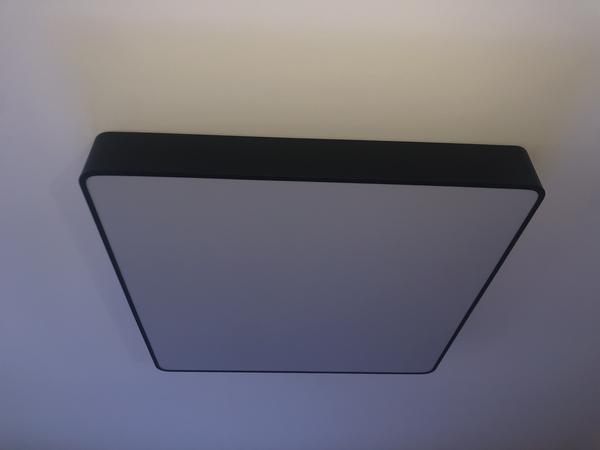

Fisher hmoždinky kovové do sadrokartonu bez problémov. My mame takéto 4 skrutkami uchytené. Rozmer 80x80 cm. https://www.obi.sk/hmozdinky/fischer-...
4 hmoždinky
