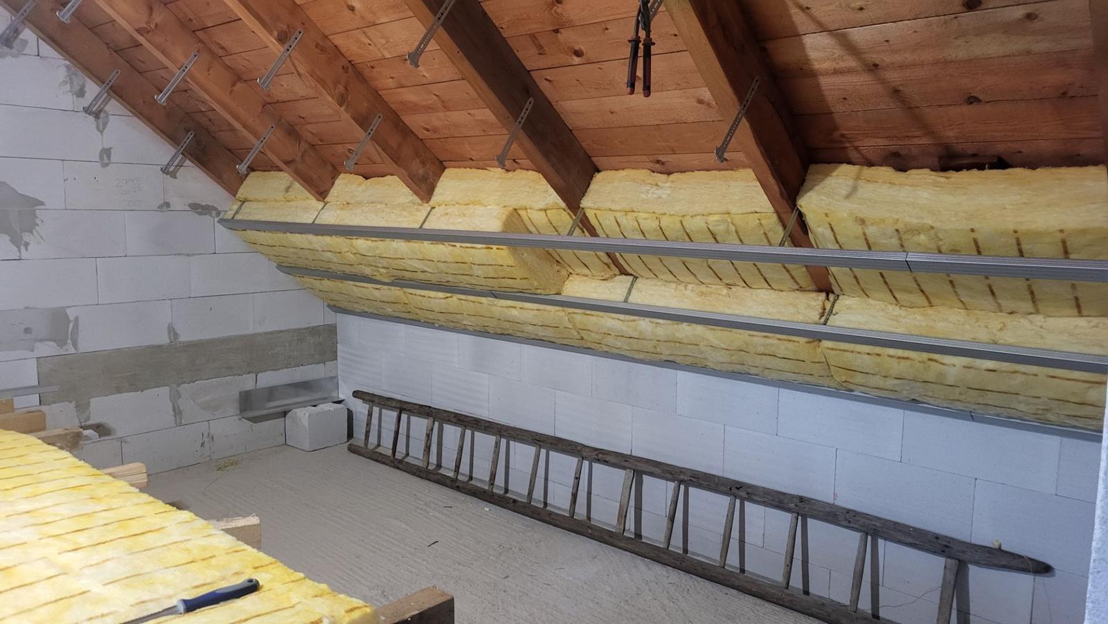

Dobrý večer. Poprosím skúsených o radu. Unesú oby… @tomtom25 unesu... Ale uz sa nepouziva paropriepustna folia a nenechava sa medzera medzi pohladovu vrstvu a parozabranu?Odpoveď na príspevok od minoo:
@tomtom25 unesu... Ale uz sa nepouziva paropriepu… @minoo neviem či som Vám dobre porozumel...paropriepustnú myslíte tú čo je medzi záklopom a strešnou krytinou a medzera bude aj medzi parozábranou a sadrokartónom.Odpoveď na príspevok od tomtom25:
@minoo neviem či som Vám dobre porozumel...paropr… @tomtom25 kludne mi tykaj, vacsinou som videl difuznu foliu nad zateplenim, na folii kontralaty na vytvorenie prevetravanej medzery a az na nich zaklop... Alebo potom uplne naopak, ze zaklop na nom parozabrana, zateplenie, difuzna, kontralaty atd... Ale to bola len taka odbocka, to uz je nepodstatne... Inak ako spravis medzeru medzi parozabranou a sadracom, ked uz tam mas cd-cka? A ud na stene naschval nemas?Odpoveď na príspevok od tomtom25:
Ja mám fóliu na záklope. Medzeru takto: https://w… @tomtom25 si si istý, že to robíš podľa Isover návodu? Klikol som na ten postup a prvý bod je UD profil, ktorý evidentne nemáš.Odpoveď na príspevok od tomtom25:
Ja mám fóliu na záklope. Medzeru takto: https://w… @tomtom25 aha, toto vyzera fajn... V podstate ta prva vrstva cd nahradza priecny rost, co sa robieval tiez... Lebo vacsinou som videl capnut takto na cd parozabranu, cez nu rezat elektriku, dofacovat to paskou a potom prepichat sadroskrutkami... Ale teda pouzil by som tie pevnejsie strmene potom ako oni (na druhy rost), nie take makke perforovane priame zavesy, aby sa ti to cele nevyklalo...Odpoveď na príspevok od gadefox:
@tomtom25 si si istý, že to robíš podľa Isover ná… @gadefox nemyslím že toto by mohol byť problém. Ud profil budem dávať spolu s priečnym roštom.Odpoveď na príspevok od tomtom25:
@gadefox nemyslím že toto by mohol byť problém. U… @tomtom25 otázka znela, či naozaj dodržiavaš nejaký technologický postup alebo si si z každého vyzobal, čo sa ti hodí ("fóliu netreba, bo je inde; UD netreba, bo [dosaď si]"). Ak nie, musíš počítať s potenciálnymi problémami, ktoré holt neodhadneš dopredu. Ak áno, výrobca ti garantuje, že to bude na 100% fungovať..Odpoveď na príspevok od minoo:
@tomtom25 aha, toto vyzera fajn... V podstate ta … @minoo áno kvôli tej parozábrane to takto robím.Odpoveď na príspevok od gadefox:
@tomtom25 otázka znela, či naozaj dodržiavaš neja… @gadefox fólia je tam kde má byť aj Ud-čka budú tam kde majú byť. Keď ich namontujem aj posledné na funkčnosť strechy to nemá vplyv.
