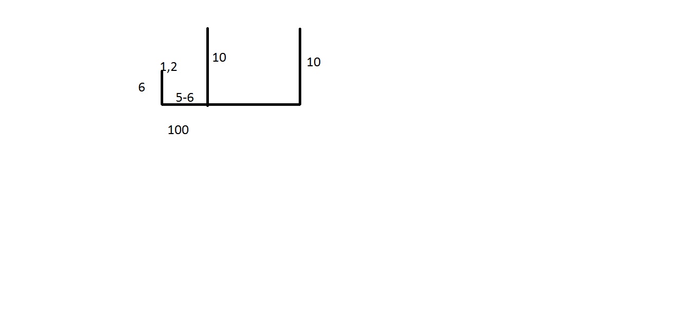

 poradte aky ma byt rozmer tych casti kde je zlta sipka

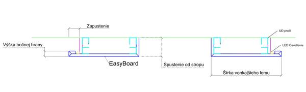

 Moja skusenost je zapustenie 10 az 15cm. Tu najdete rozne moznosti prevedenia hran pre nepriame osvetlenie http://easyboard.sk/dokumentacia/vykresy-pre-nepriame-osvetlenie-zo-sadrokartonu/m1516
Pokial znizujete strop o 10cm, doporucujem spravit prednu hranu vysoku 25mm. Viac by som nerobil aby ste mali co najlepsi rozptyl svetla. Volakedy sa robili predne cela vysoke 5 az 10cm, ale to bolo preto, aby sa skryla neonka, ktora bola velka. Teraz mate tenke LED pasy, ktore nepotrebuju vela miesta na skrytie ale musia mat dostatocne vela priestoru na rozptyl svetla.
Pokial ide o prevednie, doporucujem pouzit tento hotovy prefabrikat http://easyboard.sk/rampa-fix-vyska-hrany-25mm-dlzka-2bm-ks-/p434016c37998 Cely detail mate hotovy jednoducho a rychlo. Netreba pouzit ziadne rohove listy a hrany su pekne a rovne. Uvedena cena je za 2bm/ks. Tieto zakladne prefabrikaty uz byvaju bezne hotove na sklade.

 Dal som to vysoké 5cm a prišlo mi to smiešne... Takže to dám aspoň 6cm...

 @fugas20 to uz je na vas. Kazdy si to moze spravit podla svojho vkusu. Ale ak spustite strop len o 10cm ako ste nakreslili, tak budete mat malo miesta na rozptyl svetla. Aj montaz pasu bude do 4cm vysokej medzery problematicka. Vyska 6cm nie je problem, treba ale potom prehodnotit spustenie od stropu. Lebo nepriame svetlo bude potom velmi orezane.

 @fugas20 Ide to spravit aj tak, ako je to na prilozenej fotke. LED pasik mozte nalepit na vrch tej zapustenej casti. Ale podla mna je 4cm medzera velmi pre to nepriame svetlo.

 robim to takto

 @bozsky_kaja ale prach budete mat aj na to plexiskle. Takze ak tam bude prach, musite to povysavat aj v takom pripade. To potom je lepsie to co som dal na fotke hore, kde mate tu celu niku z vrchu uzavretu a LED pas si nalepite aj s listou na chladenie zvrchu do rohu. A pri intenzite bezneho LED pasu je myslim ubytok 25 az 30% dost velka. Kupite si drahsi a silnejsi pas a svietit bude rovnako ako ten slabsi a lacnejsi len koli ubytku svetla.
