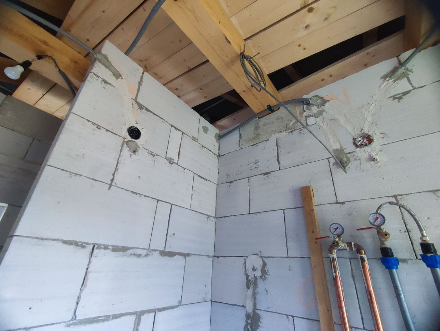

Dobrý deň, potreboval by som radu ohľadom konštrukcie na SDK ktorá by mala okrem SDK uniesť aj váhu asi 40cm fukanej izolácie supafil. Nakoľko nemám priestor navyše medzi zaklopom a SDK na nejakú pomocnú konštrukciu ak chcem 40cm izolácie musím využiť celý priestor. Čiže izolácia musí ležať na SDK resp na parozabrane. Robil to niekto takýmto spôsobom? Načo si dat pozor ako zhustit konštrukciu aby to uniesla. Aký systém použit? Ad 2 unesie mi len parozabrana tu izoláciu? Lebo nechcem dávať ešte SDK dosky keďže nemám vyliatu podlahu aby ich nepokrutilo ale rad by som už uzavrel strop.Konštrukcia SDK by mala ísť na úroveň medzi posledným a predposledný radom . Vďaka za rady.

@b33ro ani sdk, ani parozabrana nie su nosny material, izolacia musi byt upevnena inak, hodte rec s firmou co Vam to bude striekat, urcite poradia. nosnu funkciu ma sdk konstrukcia.
Robili mi to nedavno, asi 1 mesiac dozadu. Najpr spraviť konšrtukciu na SDK (raster), nainštalovať parozabranu, tak sa nafúka izolácia a SDK ešte ani nemam,to pôjde neskôr.

@jakubd vďaka za odpoveď nemyslel som úplne na SDK ale skúsim sa poradiť s nejakou firmou ale ešte nemám vybratu
