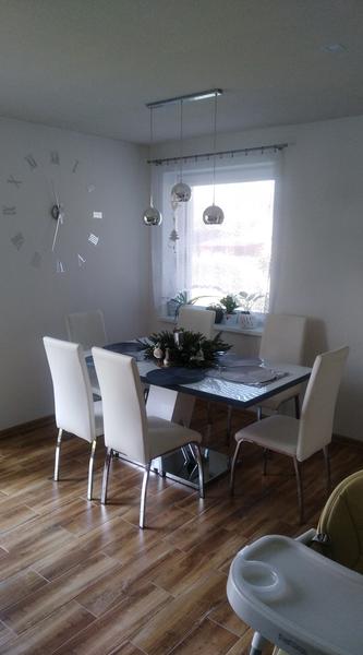

@karmenocka toho som sa aj ja zľakol keď som to zistil ale urobili sme to tak ako bolo v projekte. Svetlá výška v miestnostiach je 250cm a je to úplne v pohode. Keby som mal stavať znova tak zase dám 250 cm a to ja mam výšku 192 cm. Vôbec to nepríde ze by to bolo nízke

@roberttom asi toto som si potrebovala precitat,dakujem..ako mama ma v dome obyvacku kde ma 235cm a nikdy som si to nevsimla,ale nebyvam tam,mozno ak by som tam bola stale citila by som to...nemate nahodou foto obyvacky alebo valakej vascej miestnosti ako to ukaze???kludne aj do spravy..dakujem
takto

@karmenocka @karmenocka našiel som jedno miesto kde zatiaľ malý nerozhadzal hračky 😂, kľudne môže ísť SDK aj na pomurnicu, my sme to tiež tak urobili. Na strop sme dávali 40 cm vaty tak prvý rad bol z vnútornej strany pomurnice a druha rada (horná) prekrýva aj veniec a spája sa s vonkajším zateplenim čím ostane veniec pekne obalený
