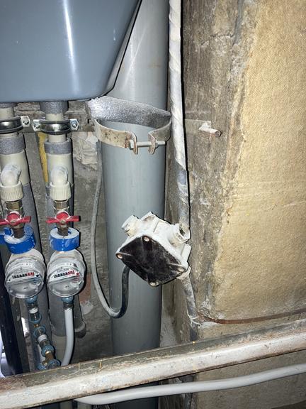

Dobrý deň. Kúpili sme byt v panelakovom dome, ktorý ideme prerábať. Na stene v kuchyni sa nachádzal vypínač, ktorý je napojený na čiernu skrinku v šachte z ktorej vedú káble hore i dole na ďalšie poschodia. Premeral som to vadaskou a šťava tam nie je. Káble sú medené, pri tom v celom byte sú hliníkové a nie je to ani napojene na poistky bytu. Vypínač sa nachádzal blízko digestora ale digestor nebol nijak napojený. Neviete mi povedať čo to je a na čo to slúži ? Vopred Ďakujem.
@matej1994 Taký vypínač zvyčajne bol na ovládanie odťahového ventilátora, ktorý sa nachádzal na streche. Pri kuchyni by mala byť (alebo bola) šachta, do ktorej bol napojený digestor, ktorý nemal vlastný ventilátor. Keď niekto varil, tak zapol ten spoločný strešný digestor a odťah bol zo všetkých kuchýň. Časom tie strešné ventilátory sa pokradli, pokazili alebo jednoducho pri oprave strechy vyhodili a každý si namontoval vlastný digestor s odťahom a zapínal podľa potreby. Dôsledkom bolo, že keď v jednej kuchyni digestor vzduch odsával, v spoločnej šachte vznikol pretlak a ten vzduch (spolu so smradom) sa tlačil vyšším bytom do kuchyne. Preto ten spoločný ventilátor bol účinnejší, lebo mal odťah súčasne zo všetkých kuchýň. Treba si zistiť, či máte na streche ten spoločný digestor. V kábli nemusí byť napätie, môže to byť beznapäťový spínač. Samotný vypínač môžeš odpojiť, ale káble zo šachty neodstraňuj, pokiaľ nie si si istý, že ste ten ventilátor zrušili.

@matej1994 Myslíš digestor u teba v kuchyni? Záleží hlavne od spôsobu zapojenia toho spoločného. Ale skôr asi nie. Lebo ako píšeš, nie je tam napätie. Takže buď je to odpojené, alebo je to beznapäťový spínač - teda nie je v ňom napätie - len zopnutím zapne nejaké relé. Takže pre svoj digestor potrebuješ napätie 230 V. Ak zapneš ten spínač, počuješ niečo v šachte?
@chrobak7 Nie, nieje nič počuť. Panelák bol pred pár rokmi rekonštruovaný, myslím, že to bude odpojené. Vypínač odpojím, káble zaizolujem a zakryjem to obkladom. Ďakujem za info, pomohlo mi to.
@matej1994 Tak keď bol rekonštruovaný, tak sa to určite vyhodilo zo strechy. Len káble zostali. Ten vypínač môžeš potom kľudne odpojiť a nechať len káble v šachte.
@matej1994 viete, ale musíte mať súhlas ostatných vlastníkov vchodu, keďže ide o spoločný meraný rozvod. Takže radšej pre pokoj na duši si digestor napojte zo svojej elektroinštalácie.
