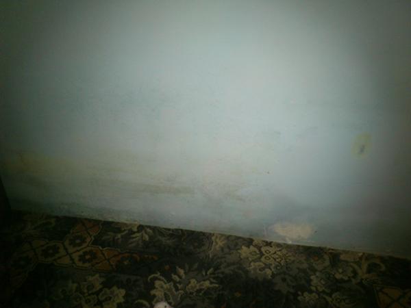

Vlhké steny na zateplenej strane
byvame v bytovke v krajnom prizemnom byte. bok domu je zatepleny ale v byte na tej strane ktora je zateplena mame celkom mokre steny az na tolko ze voda na miestach normalne tecie na podlahe. miestnosti su vyhrievane na 16-22 stupnov. v com moze byt problem? kam sa stym obratit? dakujem
pivnica nie je podnami ale vedla nas.tam je vsetko suche. orientacia zateplenej strany je na zapad.

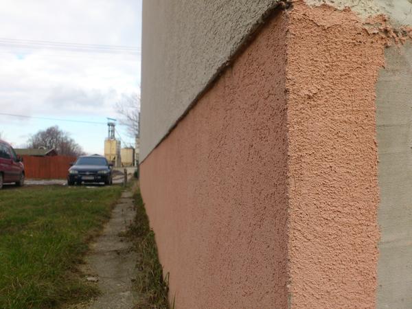

@blacksr Počkáme na fotto z exteriéru.
@angel8734 Ja som si na 99% istý, že viem čo spôsobuje tú vlhkosť .Na to aby som to mohol napísať na 100%, potrebujem tú fotto z exteriéru...Potom vám to nakreslím a vysvetlím.Nieje to nič zložité a možno ani náročné na odstránenie chyby.

@pivec dane udaje boli merane na podlahe v tom rohu. ano mame relativne vlhky byt ale vetrame a tak v izbach je vlhkost medzi 40-60. to 16 stupnov som si len tipla na kolko izbu nepouzivame tak tam moc nekurime ale dnes som tam dala teplomer a je tam nad 20 C tak isto ako v ostatnych izbach.

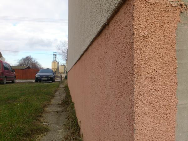

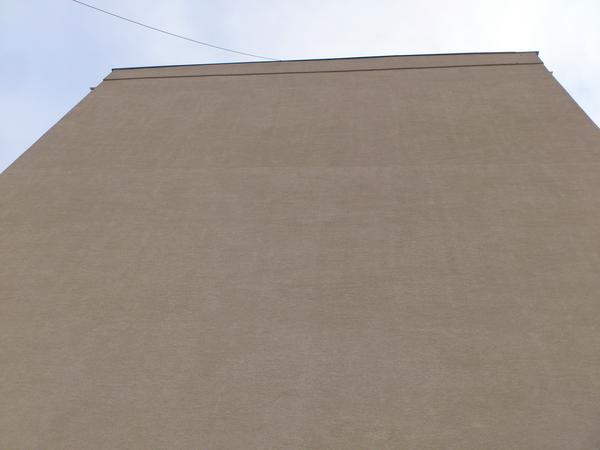

Takze pridávam dalsie foto.

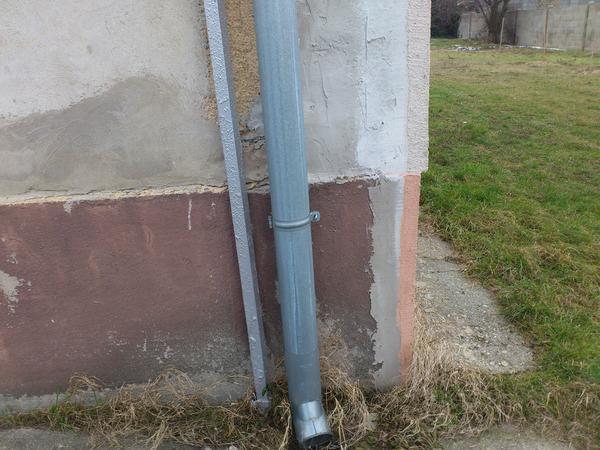

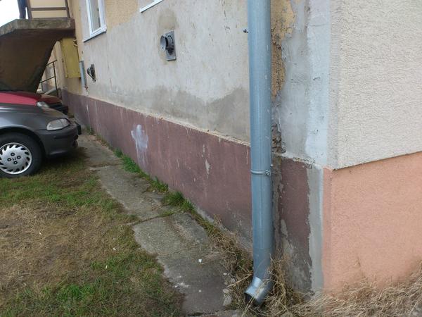

posledne foto je spalna. na predposlednom foto vidiet z vonka tu novu omietku z vnutra je ten roh a vlhnutie pokracuje po celej dlzke tej omietky aj v kuchyni, tam bude pravdepodobne nieco stou omietkou a vedenim ale nas najvacsi problem je detska izba a spalna stena ktora je z vonka zateplena.

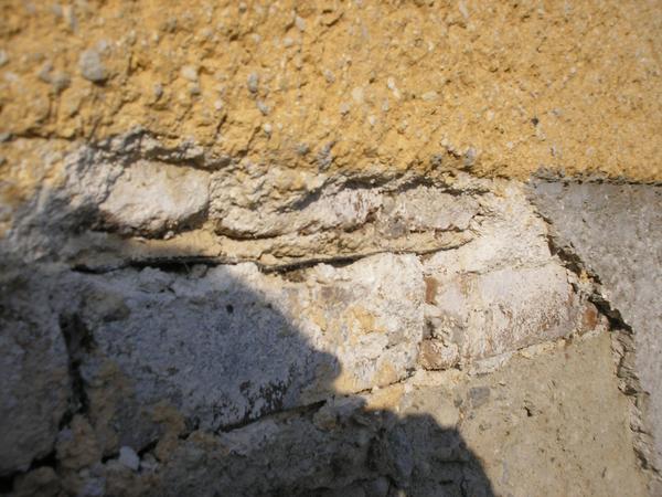

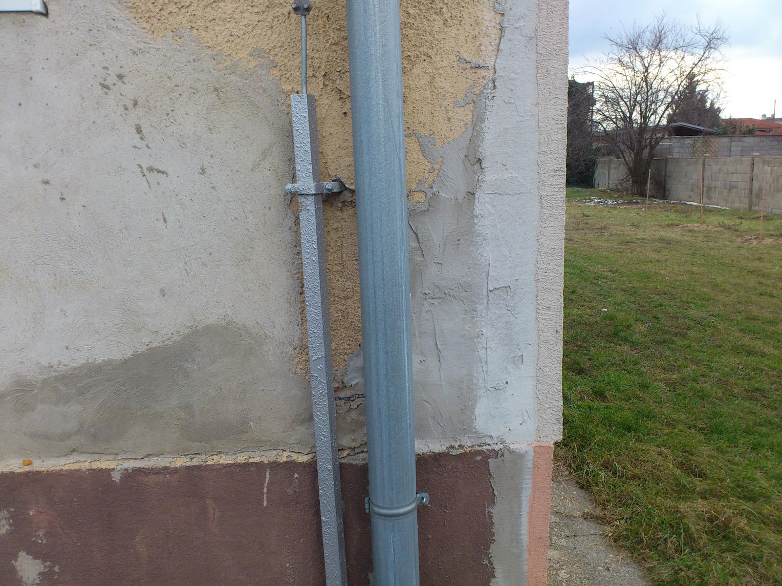

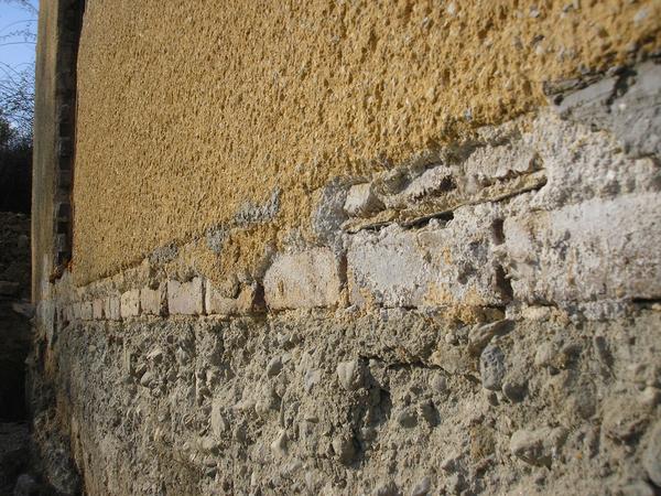

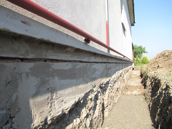

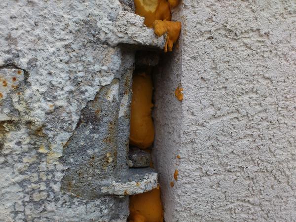

Toto nieje primárne spôsobené tepelným mostom ,ale vzlínavou vlhkosťou a starou fasádnou omietkou (brizolitom),ktorý má už svoju životnosť dávno za sebou. .Sarý činžiak s nekvalitne prevedenou hydrizoláciou nosných obvodových múrov a ešte horšie urobenou omietkou v napojení sokla a obvodového muriva.Je to stará školácka chyba takmer všetkých brizolitových omietok.Omietku urobili tak ,že hydroizolačné pásy preomietly a tým vytvorili most pre vlhkosť ,ktorá teraz voľne prechádza zo sokla do obvodového muriva.Je to fakticky stav ,ako keby ste na dome nemali hydroizoláciu múrov.Predtým to nevlhlo preto ,lebo to stíhal vysušovať vietor.Ale teraz je to všetko nepriedušne uzatvorené pod polystyrénom a všetka vlhkosť vám vyráža do interiéru.. Teraz čo s tým.Vetranie a zvýšenie interiérovej teploty vám pomôže asi, ako mrtvemu husle.Jediný spôsob ,ako toto odstrániť je rozobrať spodný rad polystyrénu v zateplení a prerušiť most, ktorý vzniká v priestore ,kde je zaomietaná hydroizolácia .Tak ,ako na fotto 1 a 2 ,ktoré som priložil.Musí sa prerušiť omietka vo výške vodorovnej hydroizolácie tak ,ako na fotto 3-4.Podľa fotto máte zateplený aj sokel.
