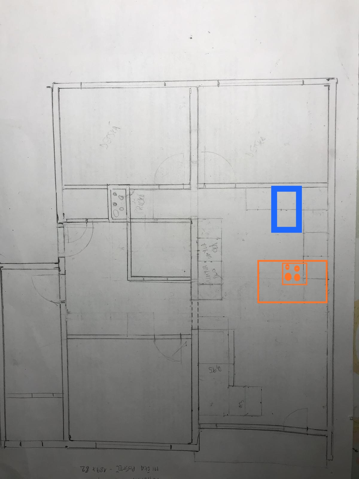

@krpec12 alebo ten ostrov otocit aby sa zmestil stol. Potom este najst miesto pre chladnicku
za seba radsej by osm obetoval spalnu, len nech su tie detske izby take ako maju byt. ale celkovo mi to pride taky nestastny byt co sa rozmiestnenia tyka
@hnco no je to povodne trojizbak s kumbalom. Mam 2 deti parik. Chcela som pre nich bud vacsiu izbu alebo 2 mensie. Nie sme este rozhodnuti pre dispoziciu. Stupacka v strede izby je dost limitujuca

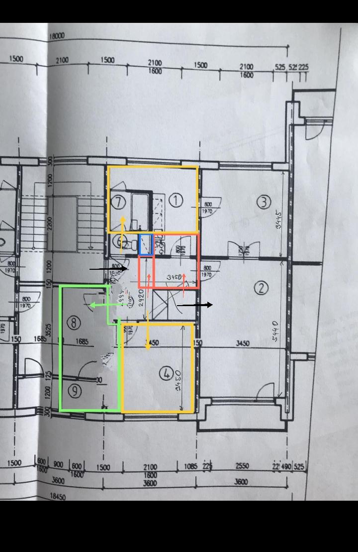

@krpec12 možno takto: žlté sú detské izby, zelená spálňa aj s menším oknom. Ak by sa podarilo posunúť priečku, tak by to mohlo byť fajn. Oranžové je WC samostatné a trošku širšie než som načrtla + kúpeľňa. Kuchyňa a obývačka z tých 2 zvyšných izieb.
@zltalienka len je otazne co s tou stenou medzi kumbalom a izbou. Nemyslim ze sa moze vyburat len tak.
@wivik to je fakt. Ale keby to s presunom steny nevyšlo, teoreticky sa posteľ o šírke 160 cm vojde pod okno, oproti dverám vstavaná skriňa a čo viac v spálni je seriózne potrebné? Za mňa hlavne že je tam okno a dá sa izba na spanie normálne vyvetrať.

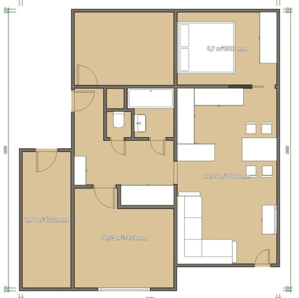

@zltalienka tak ja ako lahsi klaustrofobik by som s tymi padajucimi stenami asi velmi nepospala 😀. A aj pre dvoch na dlhodobe spanie sirka 160 cm neviem ci je postacujuca. Ale aspon nemaju kde spadnut 😀. Ale ta cast kupelna, vecko a horna izba sa mi paci a potom podla toho posledneho navrhu by sa dala kuchyna lepsie rozvrhnut. Dvere do druhej hornej detskej (aj ked ja by som tam mozno aj spalnu dala) by sa posunuli uplne do prava a vysla by pekne kuchyna do L.
@wivik dvere do hornej detskej sú hneď pri vchode....je tam šípka. To bol môj cieľ ...aby bola oddelená denná a nočná časť...a nebolo potrebné prechádzať cez kuchyňu či obývačku do kúpeľne. Dlhodobo spím(-e) na 160cm širokej posteli a je to v pohode.
@zltalienka hej tie dvere su mi jasne. Len som zmotala podorys zo vcera s tym tvojim 😀. Tak ja som v tomto rozmaznana, mame matrac 2 m siroky a na vsetkych dovolenkach su nam uzke postele.
Tak si myslim ze uz to vyzera viac upratane. Len zavisi ktora stena co dovoli
@wivik @zltalienka oo dakujem menej burania do nosnych priecok viAc miesta na kuchynsku linku A ano priecka medzi kumbalom a vedlajsou izbou sa neda posuvat maxímalne otvor A dvere vchodove su hned oproti zachodu pri kumbale nie tam hore
