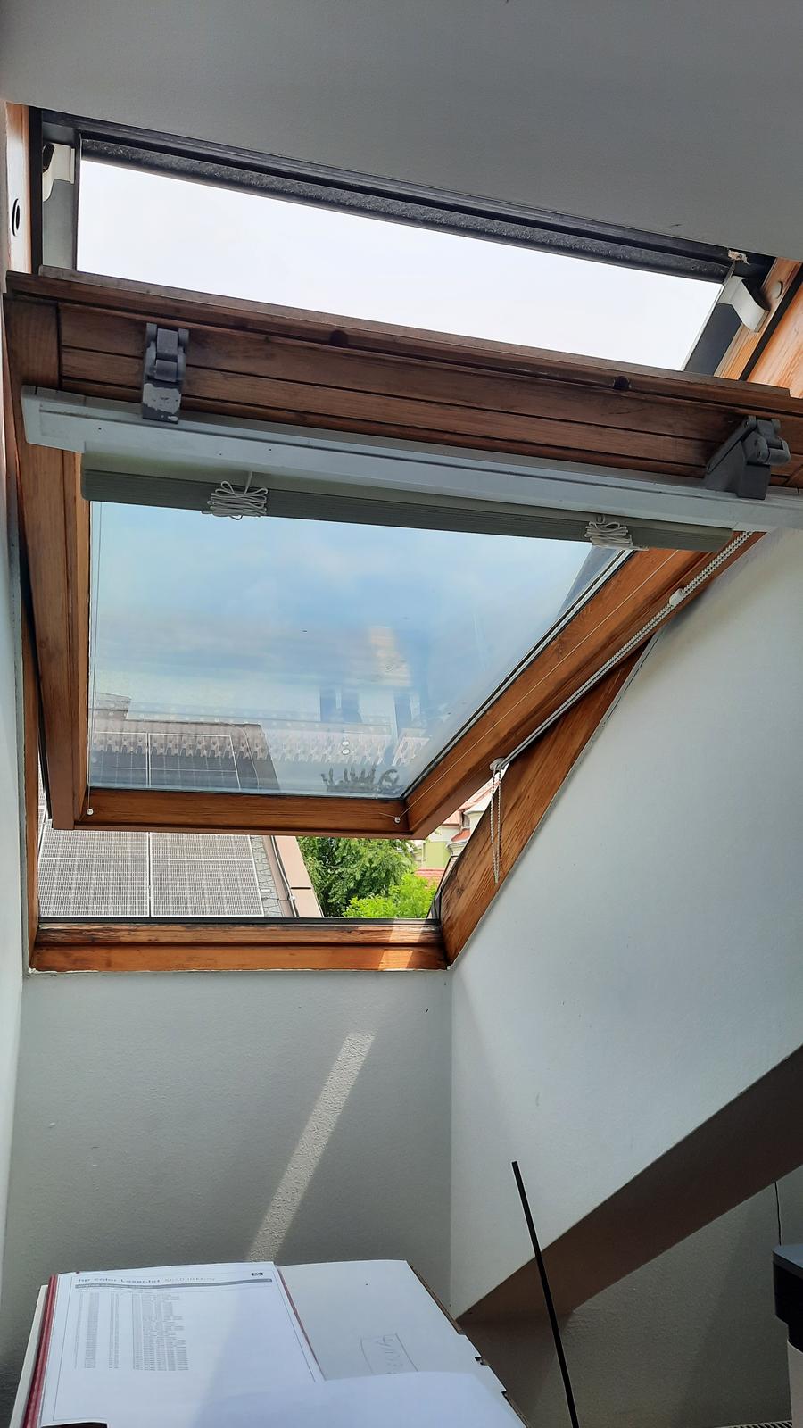

Máme v práci v podkrovnej kancelárii na 8. strešných oknách lepené z vonkajšej strany a ohľadom prehrievania interiéru to pomohlo fest. Ale áno, prirodzené denné svetlo je redukované.
