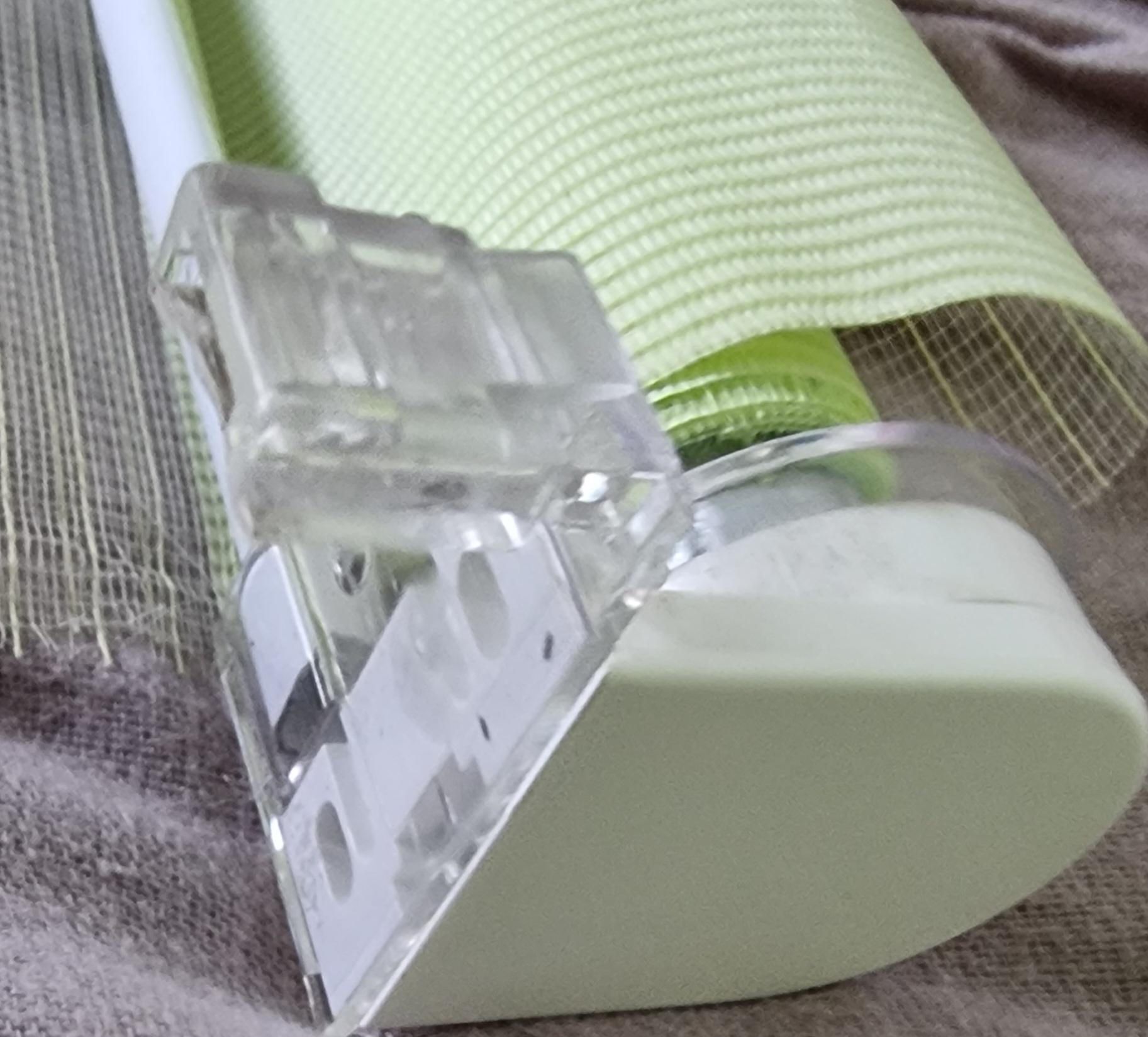

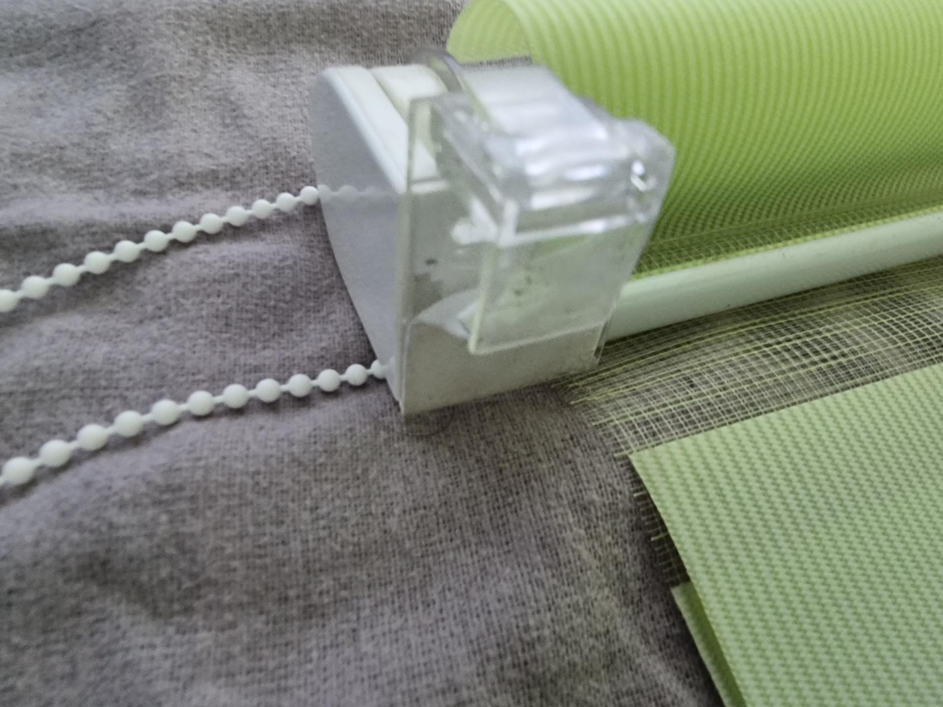

Zdravím, Ani neviem ako a podarilo sa mi na ľavej strane zlomiť hačik čo drží roletu .Chcem sa spýtať ako sa odborne volá ten háčik? Lebo hľadám,kde by som mohol kúpiť nahradny ,a nejako nemôžem nájsť a že či by som si ten háčik vedel namontovať? Za odpoveď ďakujem.🙂
@gabriel379 To nekúpiš. Jedine pohľadať na Aliexpresse, či to niekto z Číny neponúka, ale neviem, ako sa to volá. Ja som si to urobil z obyčajného hliníkového plechu, tuším 2 mm hrubého. Vyrezal som taký obdĺžnik, ktorý tesne pasoval do toho protikusu a ohol som ho, ako bol pôvodný plastový kus.
@gabriel379 Napr. tu máš rôzne náhradné serepetičky od číňanov: https://www.aliexpress.com/w/wholesal... Skús si tam pohľadať, či to nenájdeš.
prilep tavnou pištoľou ram okna lepidlom nepoškodíš, a lepidlo ide odlepiť
v merkuy kupis nahradne hriadele na ich rolety. My sme kupovli na rolety z OBI, sice presne nesedel priemer, ale stacil pilnik, ktorym sa zbrusil priemer a rolety funguju veselo dalej
