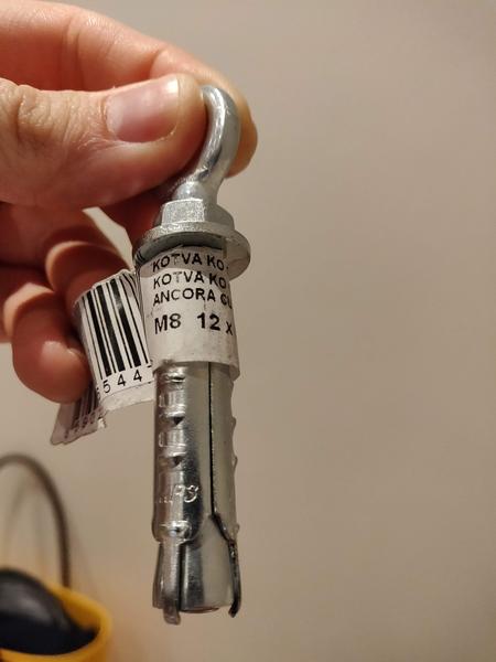

Ahojte, potrebujem v panelakovom byte navrtat do stropu dieru na kotvu. Aky rozmer vrtaku by ste zvolili pri povedzme 10mm hrubej kotve? 1:1 alebo trosku uzsi/sirsi vrtak ako kotva? Vdaka!

@thrubovc 1:1 ak je to ta kotva ako srobovica a na konci ma kužel a navolno kov neviem ako sa presne vola :)
@chrobak7 obyčajná kotvy podľa popisu. Ak je to M10 kotva, tak vrták 10mm.
@micjak kotva sa volá prievlačná. ;-)
ano, obrazok vyssie to sumarizuje celkom dobre :) @megdesign kotva ma srubu M8 ale priemer 12mm. cize tym padom vravis 12mm vrtak, vsak?
@thrubovc ty máš troška iný typ. Ale áno. 12 je priemer toho plechu, čo sa roztiahne po dotiahnutí.
@thrubovc Áno, na túto kotvu musíš dať dieru takú, aký je vonkajší priemer, t.j. 12 mm. Ak dáš väčšiu dieru, vypadne ti. Lebo je aj kotva chemická. Tam sa vŕta väčšia diera, ako je závitová tyč, ktorá je vlepená do diery chemickou kotvou. Pre závitovú tyč 12 mm sa vŕta diera 14 - 16 mm.

@miroslav33 dieta ;) mam hojdacku pre novorodenca @worker_falcon dakujem za produktivnu odpoved ;) typicky slovenske, zial. To mas pravdu, ze som s kotvami nikdy nepracoval, inak by som sa nepytal takuto otazku ;) Ver tomu alebo nie, ale videl som na zahranicnych strankach navody, ktore sli proti intuicii (vraj vyvrtat vacsiu dieru). Na mensi vrtak som sa pytal, pretoze mozno by tu niekto napisal nieco ako "Jasne, na 12mm kotvu najprv pouzi 10mm vrtak, kedze treba mat rezervu, lebo vrtacie kladivo do betonu moze spravit vacsiu dieru. najprv skus 10mm a vlozit kotvu, ak sa nezmesti tak dieru zvacsi"

@thrubovc ..ak dáš ešte jednu kotvu / čo iste dáš/ tak môžeš kľudne doma v byte robiť domácu zakáľačku.. :-) Na hmoždine máš predsa napísané M8 to je skrutka oka..12x...niečo máš predsa 12 mm vrták a hĺbku vrtu zvolíš podľa dĺžky hmoždinky. Ak budeš vŕtať tak ja to robím tak že v byte sa stane že narazíš na kameň a máš o nieču väčšiu dieru tak idem /ak je treba 12mm/ 8mm a potom 12mm... ;-) Ale nič sa nestane ak budeš vŕtať naraz 12mm.. 8-)
