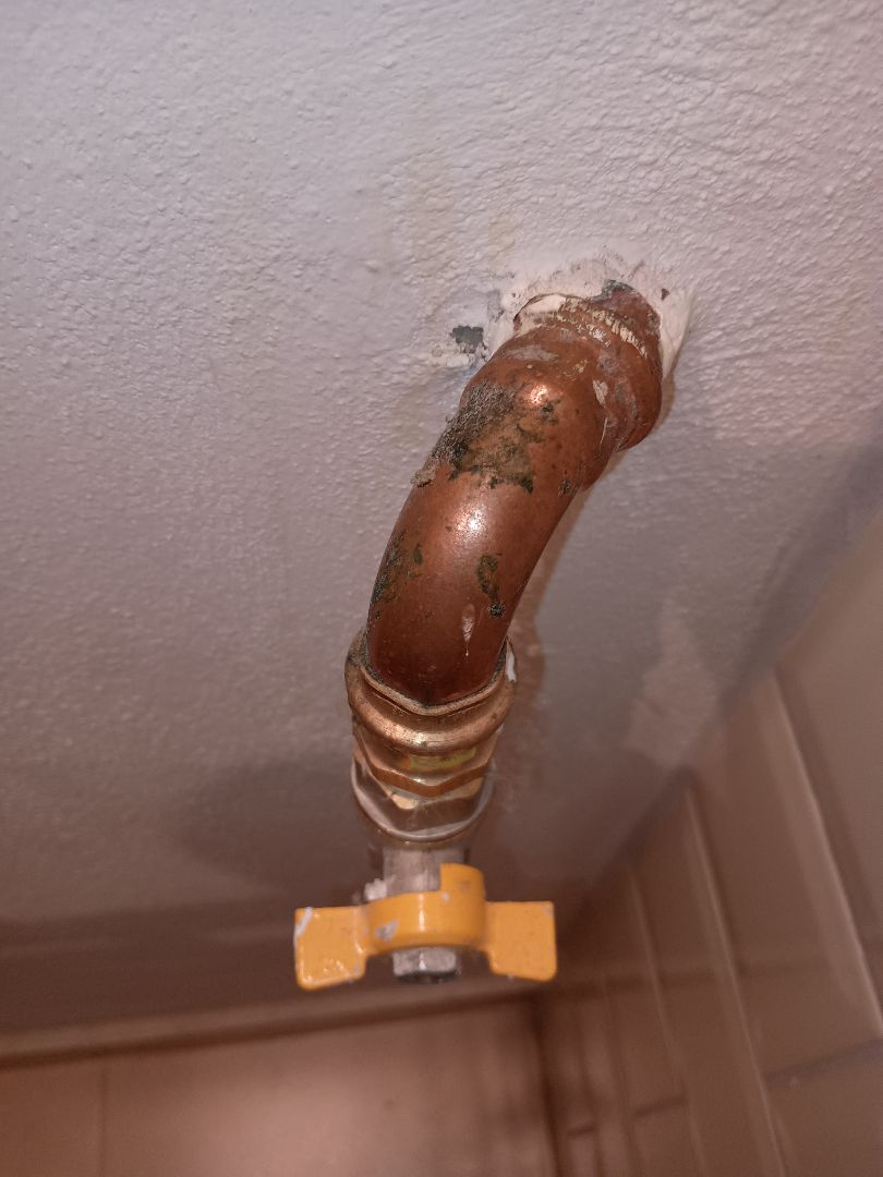

Ahojte, mám v stene prívod na plyn na sporák ale plyn nevyužívam, sporák mám plne elektrický, plyn odhlaseny. Ide o to že tá prípojka je tam dosť nešťastne je takto vysoko v stene a bráni tomu aby som sporák zasunula až dozadu k stene. Vpredu vytŕča vzadu je fuga. Myslíte že by to šlo nejak prerobiť ? Stačilo by keby ten žltý uzáver bol zboku ale nie takto vpredu. Neviem či volať plynara kvôli takej prkotine.

nemusis volat plynara, ak to nie je napojene na plynomer jednoducho to odrez flexou

To kolienko by sa malo dat vysrobovat.Nie je to na foto dobre vidiet...Odrezat to,je jednoduche,len potom napojit,zase nie...

@zita19 odrezat to nechcem, ten privod plynu je spravený a možno raz keby prejdeme na plyn.sporák alebo niekto po nás.....

@hilux zevraj sa to nemoze odsrobovat (otvoriť) aj ked je plyn odpojeny, ze zostatok plynu moze byť v trubkách? neviem, nie som plynár...mne by stačilo že by ten zltý uzáver bol ku stene otočený ak by vošiel....ten tam vadí, tá trubka-kolienko-to uz by sa tam mestilo a sporák by sa zasunul lepsie.

Na tom zltom je matica a tu povol zlte das dolu a vezmi hasak a pootoc smerom do rohu. Maticu vrat na miesto a zltu vec na drotiku zaves na rurku .. nestratis do buducna.

@wolodymyr ešte otázka a keď to povolim a pootocim do boku nebude tam unikat nejsky zostatok plynu z trubiek?

Ak je plyn odstavený, niečo málo možno vyfučí a potom už nie. Pootvaraj okná a toč. Na výbuch tam toľko plynu hádam nebude...

Ak je plyn odpojený, zvyšok plynu je bezpredmetný. To medené koleno je na tej trubke, čo trčí zo steny je pájané cínom. Stačí poriadne plameňom nahriať tej spoj, aby sa cín roztopil a to koleno dáš dole. Ak si nový majiteľ bude chcieť dať plyn, tak len pripájkuje nové koleno na tú trubku, čo zostane trčať zo steny. Alebo obyčajným hasákom či francuzákom vyšróbovať ten ventil a zostane tam len otvorená trubka - koleno. Pre pokoj duše tú trubku môžeš upchať nejakou gumenou či plastovou zátkou alebo obyčajným korkovým štupľom primeranej veľkosti.

Všetkým ďakujem ešte raz. Podarilo sa otočiť to doboku hasakom. Majte pekný deň
