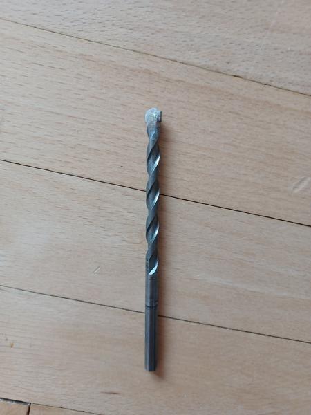

Ahojte Tak potrebujeme si zavesit svietidlo na strop. Zatial sme 2x zavrtali a vzdy sme natrafili na konstrukciu. Skusali sme si stiahnut aplikaciu na detektor kovu/ konstrukcie ale mari sa mi ze nie je to dobre 😄 Mate nejake tipy ako na to? Jedna sa o panelak, zo 60 rokov. Pridavam foto, tie 2 diery su cca 12cm od seba. A zaznacila som bodkou kde sa to snazime navratat. To povodne prve svetlo sme uz tu mali.
@elondon dobra vrtacka s ostrym vrtakom nema absolutne problem s pripadnou vystuzou pri tychto minidierkach ako 6mm a 8mm. Neviem cim to vrtas, ale ak aku-skrutkovacom bez priklepu, tak si kup 2ks 6mm vrtakov do kovu a vrtaj tak, aby sa nerozpalili. Ak nemas dobru vrtacku tak pozicovna alebo hodinovy manzel/ka 🙂 alebo ochotny sused.

bude to chchiet len lepsi vrtak a mozno aj vrtacku, no prerazit to isto pojde

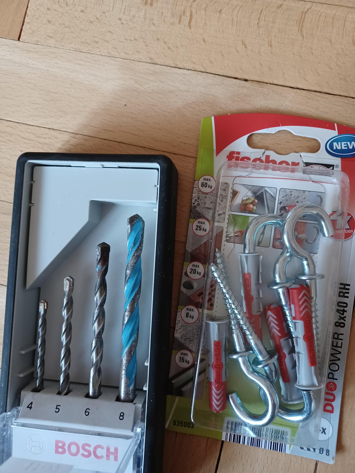

@mgx bosch priklepova vrtacka a bosch vrtak, zacali sme 5mm
@dedo758 Dakujem skusime 🙂
@zur Mame bosch vrtak aj vrtacku, priklepovu
@elondon Jenom bacha zalezi jakou vrtacku mate je priklep a priklep… mam aku s priklepem a to je dobry tak do cihly na beton pouzivam vrtaci kladivo do elektriky a hezky obou ruc… vrtaky nam stejny ty by to meli dat pripadne odvrtat vrtakem do zeleza a bez priklepu. Nebo jak tu radi klidne trochu uhnout pokud mate hacky tak to neva. Jinak nevim o jake aplikaci mluvite. Existuji detektory na zelezo/elektriku/vodu ten si muzete za par korun pujcit v pujcovne naradi….

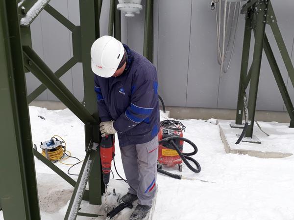

@elondon S takými vrtákmi vŕtaj do chleba 😢 ..Spáliš ich jedna radosť... Kúp si-brit a nie -brit a uvidíš čo sa bude diať... Ja som na stavbe vŕtal diery 20mm cez oceľový plech hrúba 16mm /diery prevŕtané v podložke oceľové pätky/ ale som natrafil x-krát na roxor uložený v betóne-podstavci a keď mi to trvalo aj pol hodiny nemal som cestu nazad, lebo tam išli kotvy 16mm dĺžka 450mm... Vrták HILTI, kotvy HILTI, vrtáky IBA 4-brit tiež HILTI-výsledok, bez problémov osadené všetky kotvy... Bolo ich cca 200ks...a držia doteraz..Vŕtané pri teplote -16..Tvoje otvory zvládneš 4-britom za 1/2hod a popritom si dáš aj jedno chladené.ja som chladil sem tam vrták prírodne---viď foto ..Ale maj dobré vrtáky!!!!!!!!!!!!!! 😉

@elondon tieto vrtaky su odpad. raz mi ich niekto dal, rovno som ich zahodil. Nestoja ani za fajku tabaku. Predava ich Hornbach 🙂 skoc do dobreho zeleziarstva alebo predajne s vrtackami a pytaj si poriadne vrtaky. Napr. dobry pomer cena/vykon ma makita nemesis, dewalt. Pytaj si vrtak HSS-G alebo HSS-CO, pripadne si kup hilti vrtak, len ten ma vacsinou patku na SDS-Plus. Ak do kovu, tak tieto su dobre: https://www.toolstore.sk/sada-spiralo.... Do vrtaku netreba tlacit, treba ho priebezne chladit, nesmie sa rozpalit do modra. za 27e perfektne.
@elondon tie stare socik roxory nie su kompatibilne s novymi aplikaciami........ 🙂 ten vrtak co pouzivas je tak dobry na vylepsenie susedovskych vztahov.. v panelaku kde mas beton steny, vrtaj len s takou vrtackou kde idu SDS vrtaky ...
