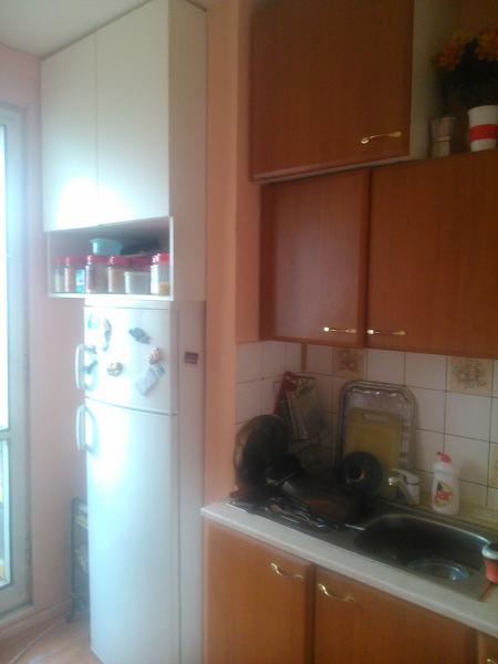

 Zdravím,
chcel by som sa na vás obrátiť s otázkou, v kuchyni je priečka (široká 15cm), v pôdoryse nič zaznačené nie je, chcem kupovať novú kuchynkú linku, no začal som pochybovať, akého pôvodu je táto priečka. Pôvodne som si nerobil ziadne starosti a bral som to ako rychlu vec, ktora sa vybura. Pôdorys je tento: akebyty.sk/byt/P1B3011 samozrejme mam aj kotovany (ani tam nie je tato priečka hlboka asi 50cm zaznacena).
Ma niekto vedomosť, čo to môže byt a co s tym mam spravit?

 Tato priecka nie je nosna. Vacsina ludi, ked rekonstruuju tieto byty, ju dava prec. emoticon

 Ta hrubka 15cm mi je podozriva.
Videl som kopec bytov a tie priecky boli polovicne emoticon Chytil som paniku.

Samozrejme, že nie je nosná.
Slúžila apriori len na oddelenie potravinovej skrine od zvyšku kuchyne. Ty si potravinovú skriňu (ako vidno z obrázka) zlikvidoval. A pokojne môžeš zlikvidovať aj túto "priečku". Spravidla sú zo siporexu. Takže demolácia trvá pár minút.

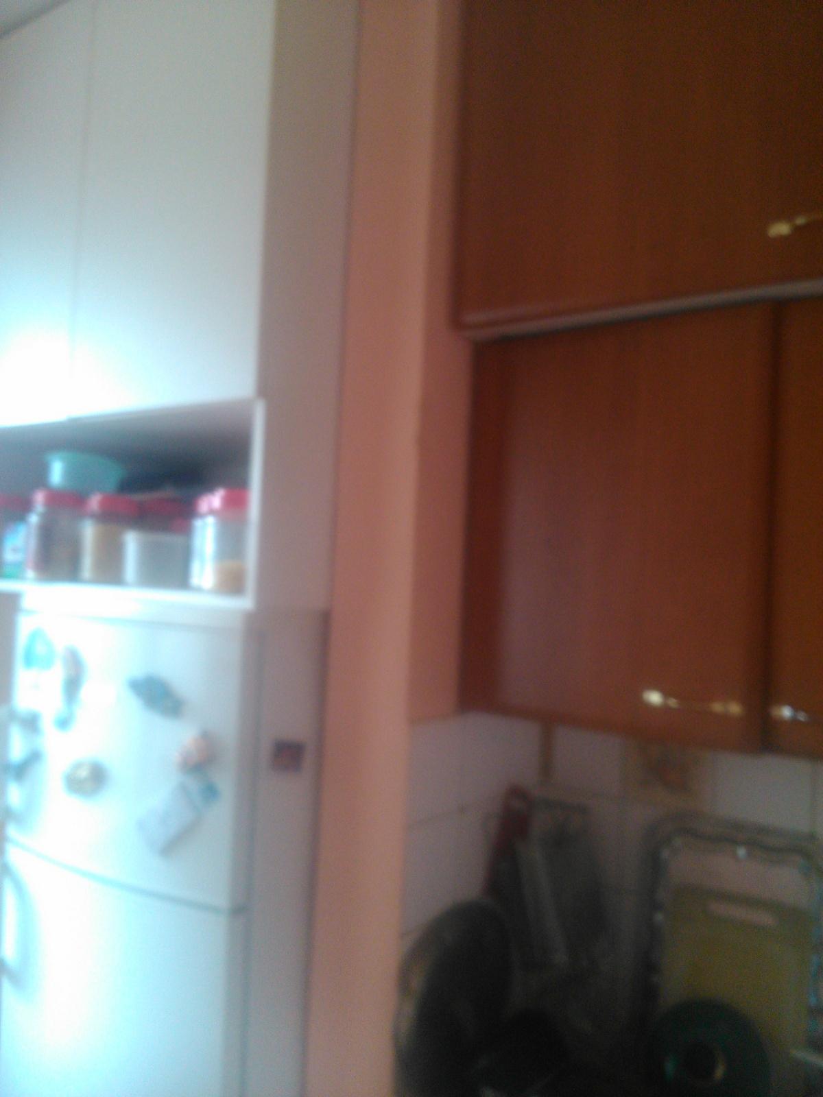

 @leonardom takze ziaden siporex, 15cm kvalitneho zelezobetonu to bolo a mylite si to s tenkou prieckou ktora bola skutocne pre potravinove skrinky. Presne tento omyl sa stal aj mne, po 10tkach obliadok som si aj ja pamatal, ze byvaju take tenke, kupil kuchynsku linku a potom videl toto.
@girlpowerm urcite vyburat. Ja som to zvladol sam. Len treba byt opatrny, bolo to tak pol tony betonu. Pozical som si z pozicovne naradia na 1 den velku karbobrusku a zbijacku. V prve faze zom to rozpilil na polovicu z hora dolu, a potom spravil štvrtinky. Vrtakom navrtal po širke aby som vedel kade idu droty a neotupil kotuc. Na zaciatku som si myslel ze je to pripevnene aj o stenu, ale bolo to zavesene iba hore na drôtoch (vid foto). Ja som to dokazal s stastim vyburat sam :D cize 2ja ked budu nie je problem, len to bude extremne prasne a pracne. Stacia potom 2-3 stane pneumatiky aby bolo na co ten kus betonu zhodit a vozik z teska alebo nieco na kolieckach aby sa to dalo potom vyviezt z bytu.

 @leonardom @gashtaan tak podla mna je vysvetlenie jednoduche. ze to bol beton som vedel poklopanim a moje plany: ze do hodiny a s velkym kladivom to bude hotove sa hned zmenili. Asi sa len nechcelo murarom stavat, tak tam prilepili tento segment, a hore to bolo pripevnene o zelezne oko hrubsim drôtom, drzalo to vlastnou vahou a spara o stenu bola zalepena maltou. prachu z toho bolo ze az, ale v klude sa to da odstranit aj svojpomocne len treba byt opatrny lebo je to velka vaha. Nepochopim ludi co si to v novych kuchyniach nechali
