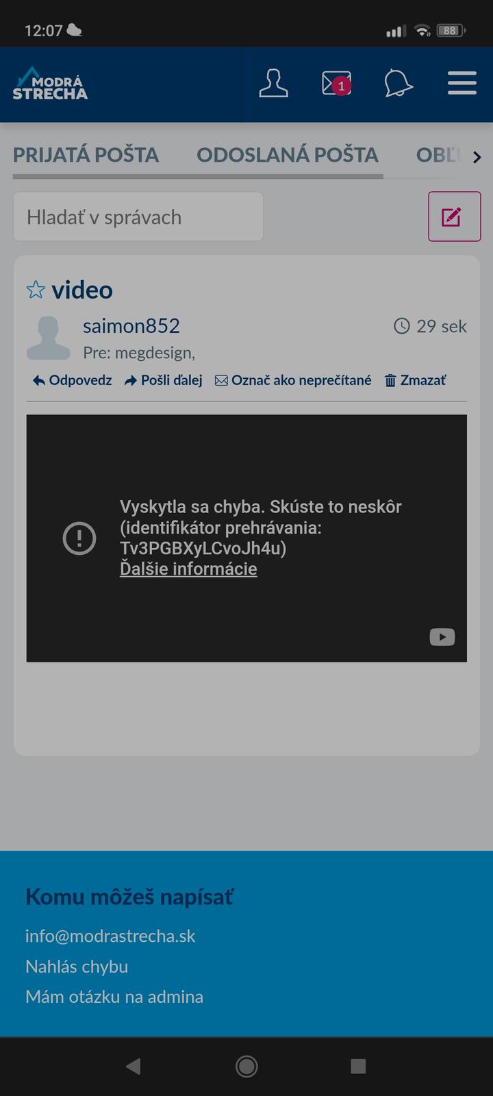

@zita19 @shadowmilan @toky1 Pripajam video https://youtube.com/shorts/os3qGkk5Ci...
@saimon852 nejaká možnosť? Samozrejme že je. Odsťahovať sa. Video nejde.
@saimon852 nejde.
https://you tube.com/shorts/os3qGkk5Ci4?feature=share skuste teraz, len odstrante medzeru za you, mne funguje, neviem preco ho sem nechce poslat
