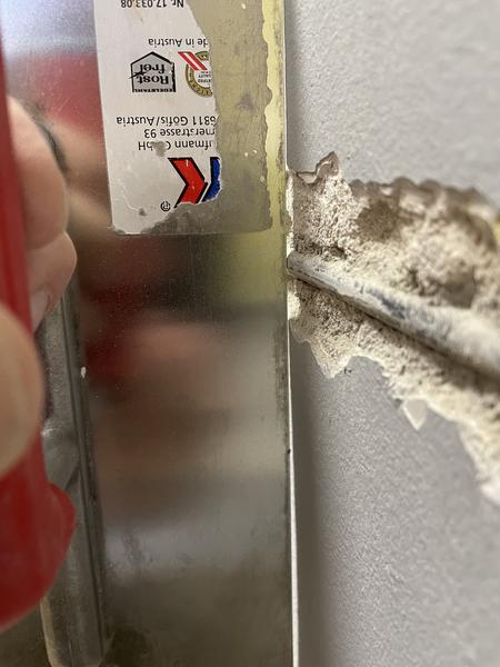

@vlado1992 100% ziadna voda je to v kazdej izbe. A foto je zrovna stena medzi izbami kde nic nie je tahane. Skor ma napadlo ze ci majstri ktory zahadzovali drazky nepouzili nejaku gebuzinu co takto vyskakuje az na malovku ?
Som si isty ze par rokov cca 3-4 sa robila komplet elektroistalacia v byte plus znizovanie stropov. Aj na foto ten vodorovne flaky su zrovna vo vyske zasuviek cize prepoj asi. Bolo to aj penetrovane a znova premalovane asi cca do mesiaca to tam bolo znova. Otazka teraz znie skusit to vysekat na komplet nejako opatrne a znova vyspravit ? Ci na novo kable ? Neviete mi poradit prosim ?
Ci to není sadrovane a je tam mala vrstva alebo neviem keď pobuchas v tom mieste není dutý zvuk keby tam bolo aspoň 1cm omietky tak to nemôže byť takto vido
@vlado1992 Tak je to tak ako pises. Zobral som kladivo a siel som to osekat. Sadrou zachytene len na par miestach drazka pre kable malo zasekana. Kable skoro na povrchu . Bola tam vrstva stierky ledva 1-2mm a malovka. Tak snad problem vyrieseny drazky zasekane do vacsej hlbky zasadrovane spravne vystierkovane uvidime po case ci pomohlo. Dakujem za vsetky postrehy
