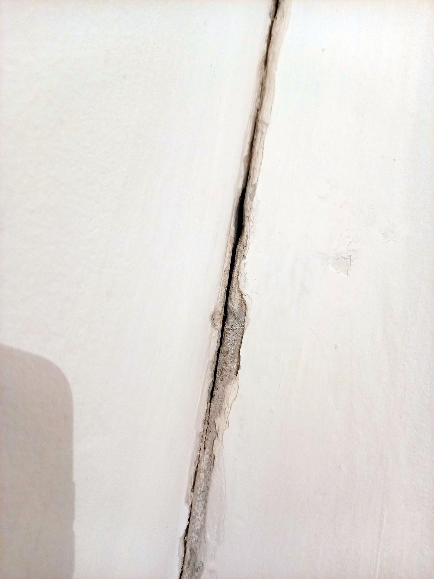

Čím vyspraviť roh
maľujem byt. V jednej izbe ( susedí s balkónom) bola popukaná stierka v rohu , očistil som to a je tam špára hrúba cca 1-2 mm ale špachtlu tam strčím. Čím to vyspraviť , Najradšej by som tam nastriekal purpenu (ťahá odtiaľ) ale obávam sa že do takej úzkej štrbiny to nestreknem. Alebo len vyspravím uniflotom a hotovo ?
@tino2 kľudne tam tú penu dať môžeš, to dostrekneš aj keď ti to prerastie aj vonku. To ale orežeš a vybavené. Podobné som rovnaké rohy vyspravoval kedysi v kancelárii v minulej práci 🙂
@tino2 ked fuka navrtaj dierky a purpena ak to robis pre seba
@tino2 ja by som tam dal plasticky tmel, ako tam povodne mal byt a potom omietku.
@tino2 do medzere daj čo chces, ale po omietku daj rohový pásku, inak ti to praskne.
@rapidek ktorý konkrétne ?
@tino2 neviem presne aky bol povodny ale rovnake vlastnsoti ma soudal butyrub
@rapidek hm pozerám že zo stavby mi ostalo toto https://www.knauf.sk/novinka-power-elast
