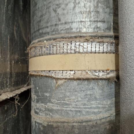

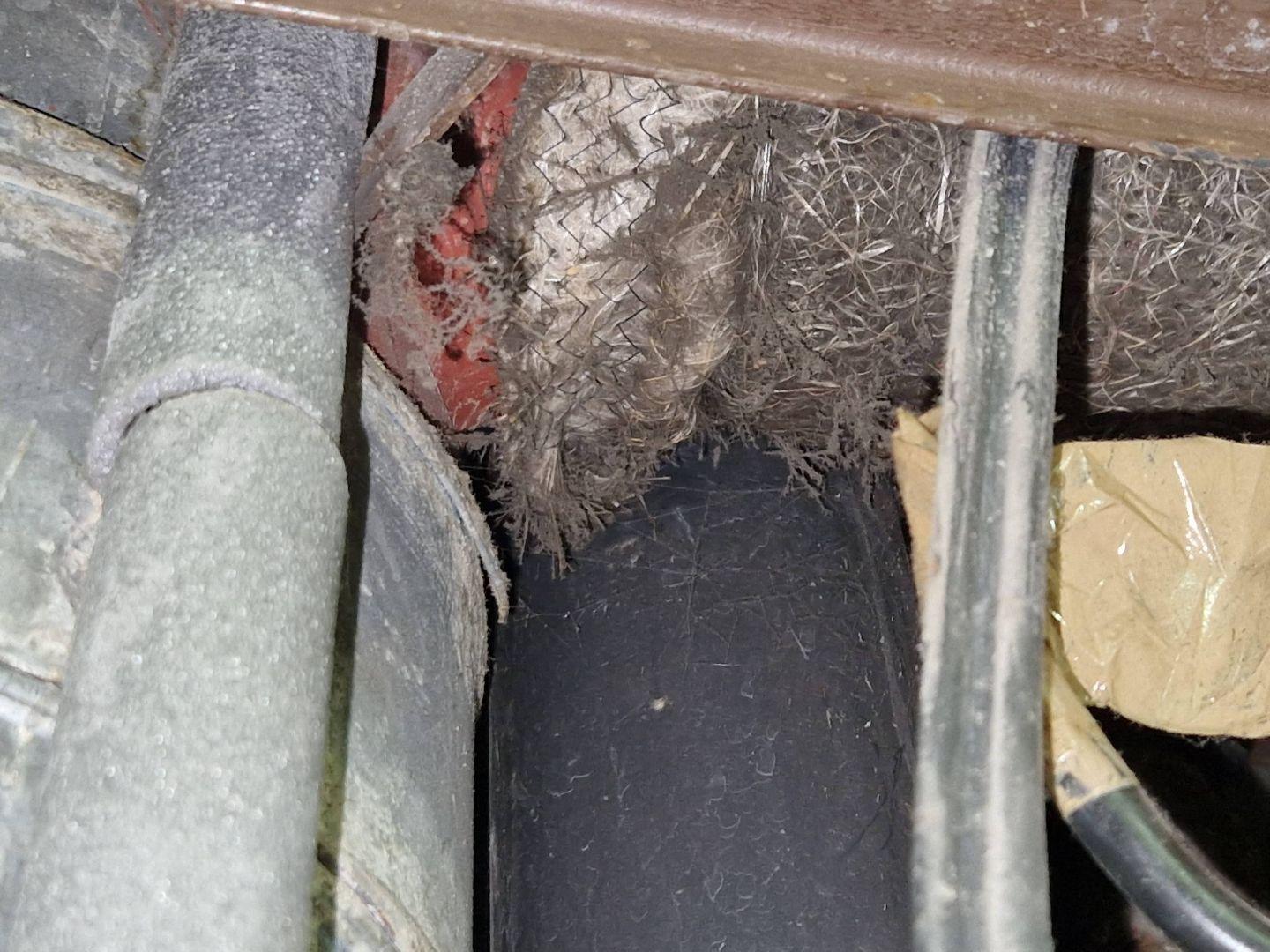

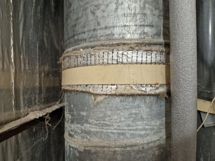

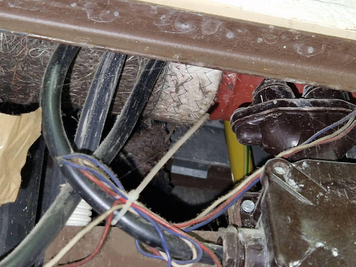

Dobrý den, máme v paneláku takto zaizolované trubky vzduchotechniky (absolutně nechápu, proč tam na těch kouskách ta izolace je). Mám obavu, že jde o azbest. Zná to někdo, pozná to někdo podle obrázků. Jedno na té velké trubce je jakoby prošité nití na nějaké hliníkové fólii. A to druhé, co jde do rozvodů po bytě, tam jsou v některých místech takové, jak kdyby látka, cikcak prošité modrou a čevenou nití a je v tom nějaký bordel, vlákna, práší se z toho.... Předpokládám/doufám, že jde o nějakou skelnou vatu jako izolace proti profukovaní, nevidím důvod proč tam dávat něco extra nehořlavého jako azbest, nicméně když jsem tu viděl fotky celých vzduchových šachet, nesmyslně z azbestu, tak nevím ..... Díky za odpověď.

@lamer2 všetko sú neškodné vlákna minerálnej vlny , je to protihluková, a tepelná, nie požiarna izolácia.
"neškodné vlákna minerálnej vlny" - vtip?
@starysomar ako ta mineralne vlakna poskodzuju ked su za stenou v stupacke? ale ak je stupacka obnazena a pri velkej potrebe mas este potrebu naciahnut ruku a tulit sa, ci hladkat "jemne chlpky" tak to potom moze byt zivot ohrozujuce, zvlast ked si chces aj privonat
@starysomar ako ta mineralne vlakna poskodzuju ke…
@rapidek zrovna tam sa azbest nikdy nedával, jadrá boli s umakartu a izolácia na tepl úvodu a kúrenie karton obalený mazaninou,min. vlákna to je neškodné, azbest sa niekedy najviac dával na strechy, a ten je nebezpečný len ked sa do neho vrta alebo reže, nebezpečný je prach a niekedy boli z neho i brzdové doštičky to bolo nebezpečné, prach sa vdychuje a zanáša pľúca, hrozí rakovina azbest sa dával i ako protipožiarna ochrana napr do dvojiťých podlách , dverí i celé steny v ľahkých stavbách, to už asi všade zlikvidovali
@starysomar minerálna vlna sa tam balila do kartonu a dávala mazanina, ktorá svrdla, sklená vata akurát pichala,ked sa niečo niekedy dávno s ňou izolovalo proti strate tepla, ale nebola nebezpečná pre dýchanie
