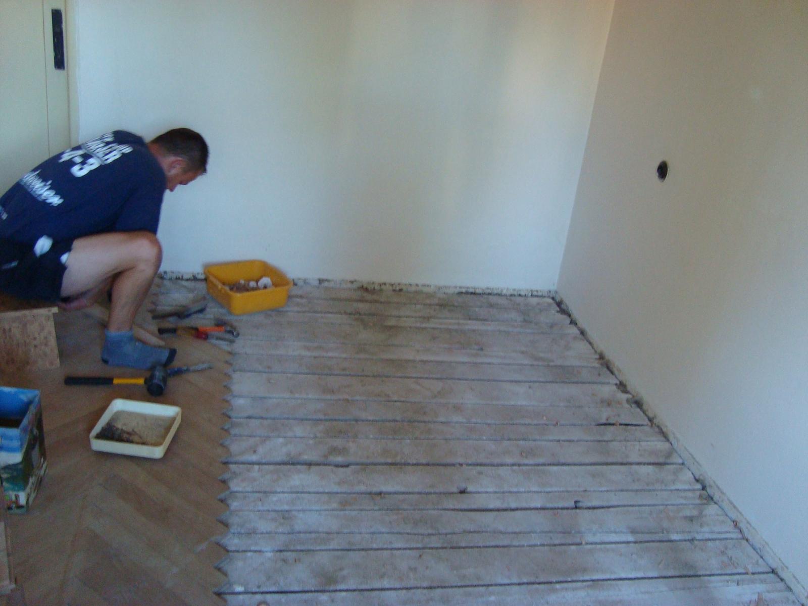

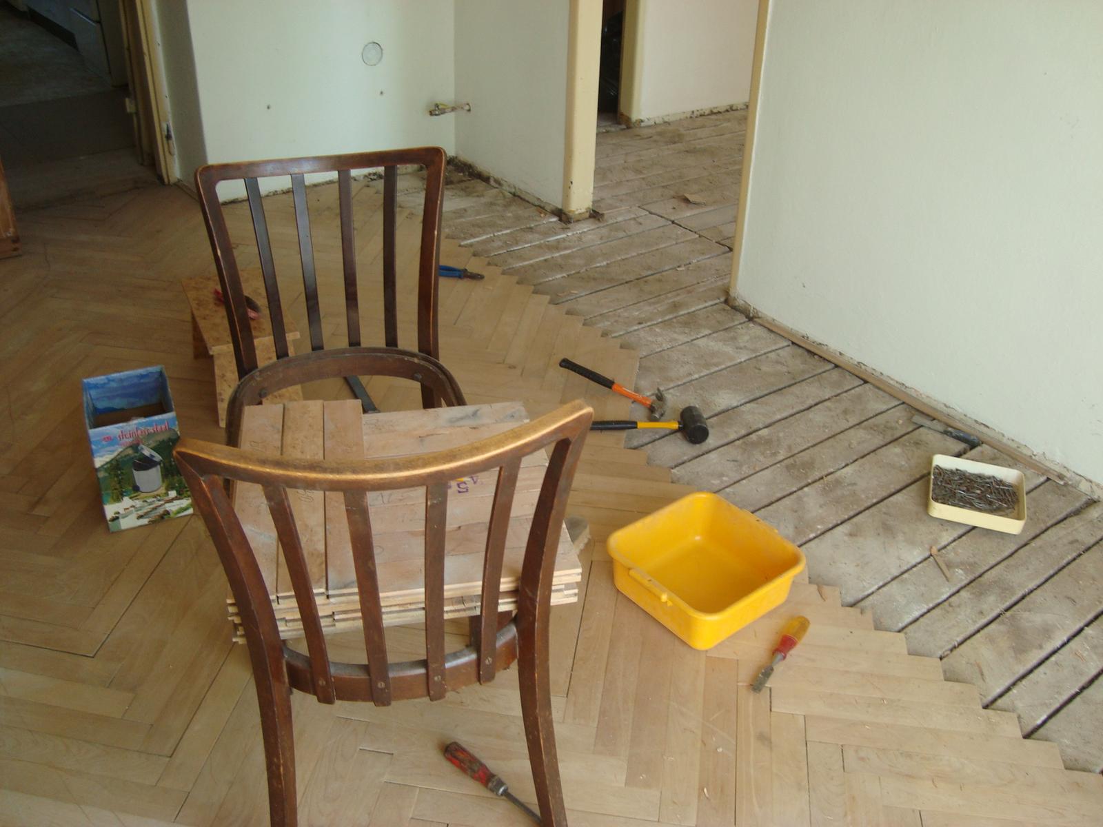

@mia17 my sme cca 50roc. parkety vybrali komplet vsetky.Pekne rad radom, manzel kazdu jednu ocistil, ja som ich ukladala a cislovala. Vybrali sme ich vsetky, polozili hrubu OSB dosku, na to sa pekne na seba poukladali na tesno parkety. Potom sme pozicali storj, prebrusili, prach isiel do skar a nalakovali sme parkety. Potrebovali sme navyse jeden cely rad :-| Inak hrozna robota, ale stalo to zato. Ak najdem fotky, poslem............
