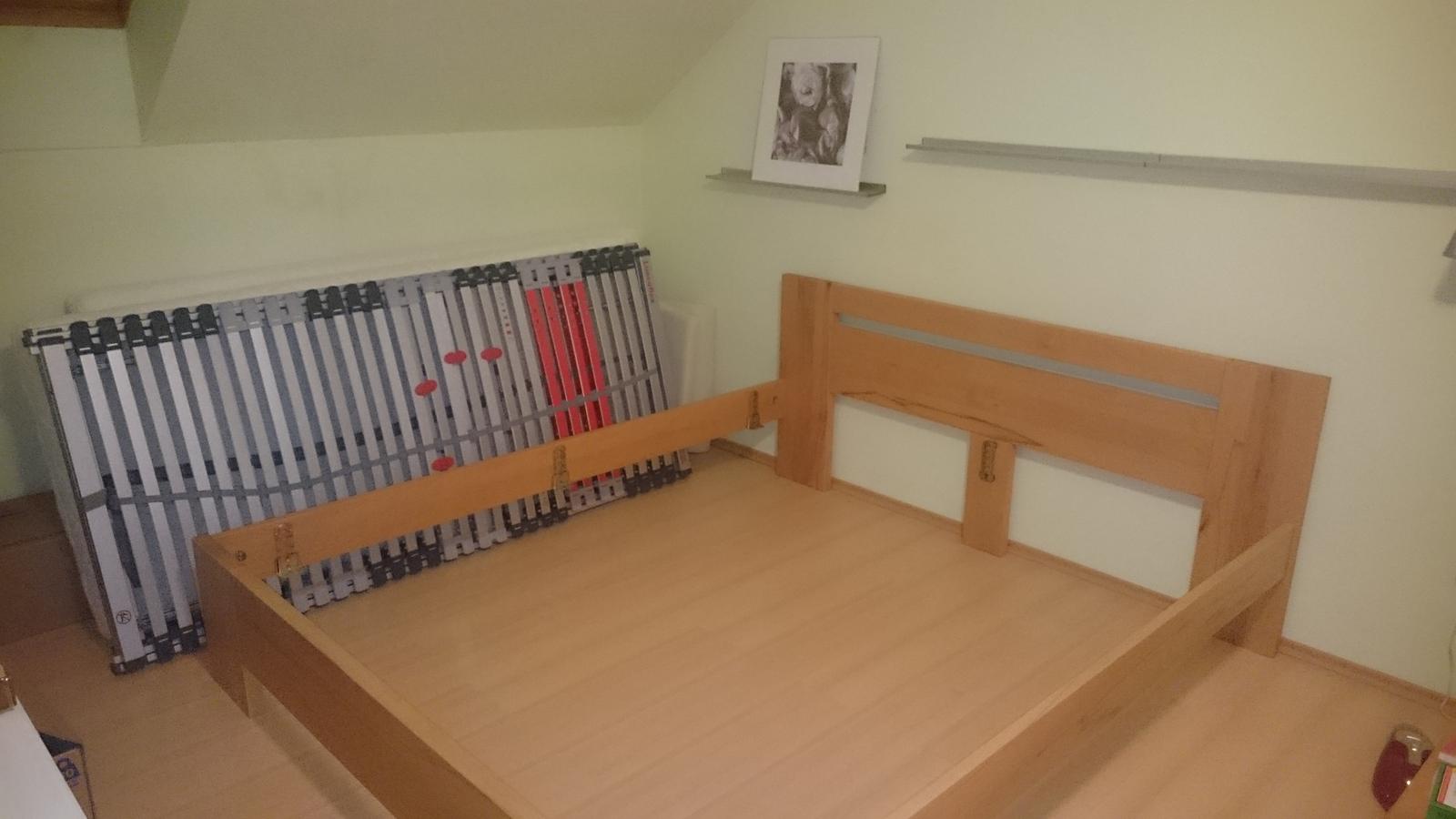

Mam masívnu bukovu posteľ. V sobotu sa sťahujem, musím do zajtra posteľ rozobrať. Čelo a zadná časť je spojené s bocnicami špeciálnymi zavitmi ktoré sa len otáčajú na mieste a netušíme ako ich vybrať a dosiahnuť tým aby posteľ bola na 4 diely. Prosím poraďte mi niekto grif ako to rozobrať. Niečo podobné len oveľa menšie používa ikea a tiež to ide veľmi ťažko vybrať...
Plus v každom tom vrute v strede je iné číslo, v jednom je 2, v druhom 7, v ďalšom 8... Takže to číslo nie je podstatné... Imbus tej veľkosti mám, v tom problém nie je

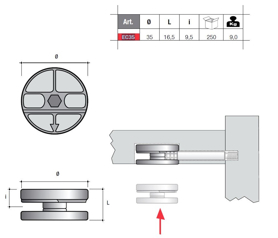

Otoč to koľko ide a potom srubovakom podvaz a vyberieš,alebo kladivom vyklepnes. To nemá závit vidíš že pod tým je taka vystredena akoby podložka a tá potom vypadne von.
@miika treba to otocit pokial ide, je tam excenter ktory vtahuje daky kolik z druheho diela postele, cize povol a len rozoberaj tahanim, horsie je ak to pri montazi aj lepili. Mozno sa mylim ale asi to tak bude
