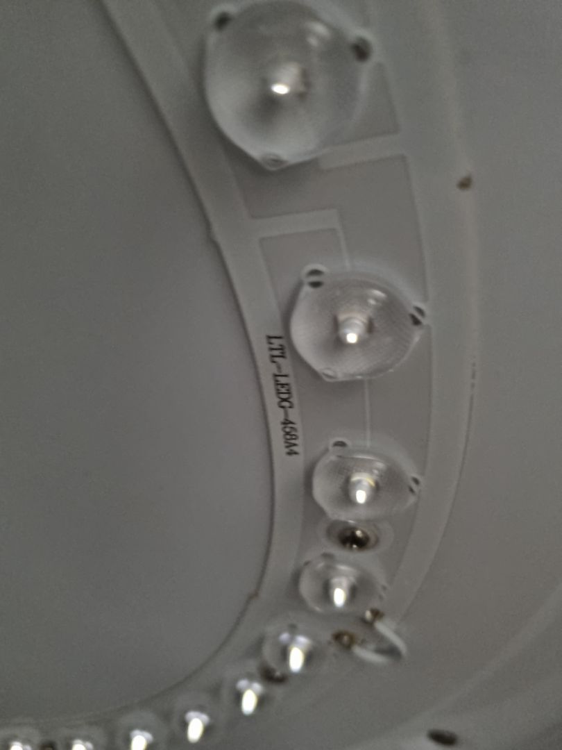

Ahojte, kúpili sme byt, kde sú všetky stropné svetlá LED. Môžu mať asi 6 rokov. Teraz nám jedno prestalo fungovať a predpokladám, že postupne začnú odchádzať aj ďalšie. Na svetle nie je uvedená žiadna značka a neviem ju dohľadať. Na LED module je napísané LTL-LEDG-458A4, ale Google takéto označenie nepozná. Dá sa do toho vôbec kúpiť náhradný diel, alebo treba kúpiť úplne novú lampu? Zaujímalo by ma, ako toto zamýšľali odborníci, ktorí celý koncept stropných LED svetiel vymysleli. Mám v byte 10 LED svetiel, ktoré teraz budú odchádzať, a na každé bude zrejme potrebné volať elektrikára, aby vymenil modul alebo celé svietidlo. Naozaj to niekomu príde v akomkoľvek smere výhodnejšie – platiť elektrikárov a kupovať nové lampy, namiesto kúpy normálnej lampy a občasnej výmeny párcentovej žiarovky? Ako by ste to riešili vy? Postupná výmena každej lampy asi vyjde dosť draho – elektrikár + nová lampa vyjde predpokladám aj cez 100 € na jednu, nehovoriac o zabitom čase. Možno by bolo rozumnejšie vymeniť všetky lampy naraz za klasické (s objímkou) a potom už len meniť žiarovky? Ako človek zvyknutý kúpiť lampu a 50 rokov len meniť párcentové žiarovky som z toho dosť rozčarovaná. 😄

@katarina4533 Podľa priemeru by ti tam mal pasovať niektorý z týchto modulov: https://de.aliexpress.com/item/100500...

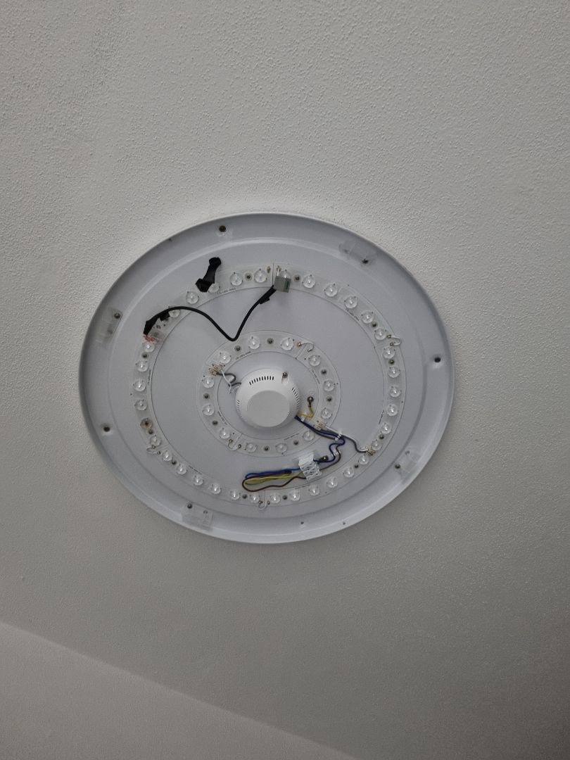

@katarina4533 tu je problem (vid priloha). Za predpokladu ze vsetky svetla su rovnake, kup akekolvek jedno nove do miestnosti kde je iba jedno samotne (az taku miestnost mas), to vymen za nove a stare pouzi ako darcu. Sikovny elektrikar nema 30 minut co robit... PS: typ svietidla bude asi na zadnej strane ktora je pricapena na strope...

@katarina4533 Príliš to prežívaš. To, že jedno svietidlo odišlo, neznamená, že odídu všetky. Do 5 rokov ti môžu ešte "odísť" 2 lampy, ale zvyšok ti bude svietiť 20 rokov. Koncept LED svetiel má svoje nepochybné výhody. Bohužiaľ nie každý spotrebiteľ je s nimi stotožnený a nezvykol si na to. Chápem ťa, že ako "neelektrikárovi" ti takýto koncept svietidla nevyhovuje. Pre teba by bolo vhodnejšie mať svietidlá s objímkou E14 alebo E27 a dať tam možno nie klasické žiarovky, ale led žiarovky. Nič ti nebráni vymeniť všetky svietidlá za také s objímkou. Ich cena sa pohybuje od 6 € hore. Napr: https://www.svet-svietidiel.sk/redo-0... S problémom tohto svietidla ti už viacerí poradili. Ale to ti bude asi nanič, lebo sama to neopravíš. Ani keď som ti dal odkaz priamo na náhradný diel - ten kruh s led čipmi. Nie je to tak jednoduché, ako vyšróbovať žiarovku a našróbovať novú. Bohužiaľ... Je na tebe, či teda vymeníš všetky svietidlá za také s objímkou, alebo či si kúpiš tie náhradné diely a dáš to niekomu vymeniť. Alebo si kúpiš 2-3 podobné svietidlá a keď sa niektoré pokazí, tak ho vymeníš. Aj tie dostaneš kúpiť už od 10 €: https://www.svet-svietidiel.sk/kanlux... Ako cukrík napísal - odišla tam jedna dióda. To je možné opraviť výmenou taj diódy, čo stojí možno 10 centov. Ale musí to človek vedieť vymeniť.

@katarina4533 Alebo tu máš ešte tiež led moduly za necelé 4 €. Ich výmena nie je zložitá, treba len odpojiť tú pôvodnú a prilepiť a napojiť túto. Tú pôvodnú v podstate ani nemusíš vyberať. https://de.aliexpress.com/item/100500...
