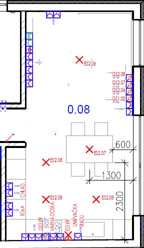

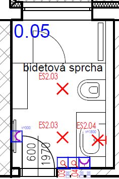

prikladám obrázky kuchyne a kúpľne, červené X sú … @elenna22 podla mna je to navrhnuté dobre, ako písala Zitka, svetla pouzivas ked je vonku tma, takze pocet okien a ich velkost nieje az tak dôležitá. Za dalsie nieje svietidlo ako svietidlo, radsej viac zdrojov a slabsich ako naopak, dosiahnes rovnomernejsie, prirodzenejsie osvetlenie priestoru. Dolezite je aj osvetlenie kuchynskej linky,to v nakrese vidim, za mna je to OKOdpoveď na príspevok od elenna22:
Ahojte, riešim teraz návrh elektroinštalácie do d… @elenna22 v kúpelni jedno hlavné svetlo druhé pri zrkadle, v obývačke je luster s 2 prepínaním jedna lampa ale častejšie svieti TV, v kuchyni je prepojená s obývačkou,južná stena 2 okná po 150x180 cm s tienením vnútorné žalúzie a vonkajšie rolety merne zatepľujú a chránia okná pred nečasom,tiež 1 luster, druhé svetlo na stene medzi sporákom a dresom,malé svetielko na odsávači, a ešte jedno svetlo svieti na pracovnú dosku. v spálni je jedno svetielko,zasúva sa do zásuvky ktoré svieti nen ked je menej svetla a večer ide TV, pozerá sa s posteleOdpoveď na príspevok od cukrik25:

prikladám obrázky kuchyne a kúpľne, červené X sú … @elenna22 " a mám v kúpeľni aj okno." - ako už vyššie napísali, v noci ti je okno v súvislosti s osvetlením miestnosti bezpredmetné. A cez deň nemusíš svietiť, takže okná a osvetlenie spolu veľmi nesúvisia. V kúpeľni mám aj ja - na strope 2 telesá a nad umývadlom jedno. Dobre ti to naprojektoval. 2 telesá lepšie rozptýlia svetlo v miestnosti. V kuchyni - tie 3 centrálne svetlá sú v pohode. Ale 1 svetlo nad linkou ti bude málo. Lepšie by bolo, keby si mala stropné ledky (aj 3) ktoré by ti osvetľovali tu spodnú pracovnú dosku. Naľavo linka bude asi vysoká, tam svetlo netreba. Kuchynský stôl - OK. Obývačka - podľa mňa jedno centrálne osvetlenie je málo. Tam by sa pýtali 2 stropné telesá plus nejaké ešte na stenu, alebo nad sedačku, také ambientné, keď budeš pozerať telku. Alebo nejaké s regulovateľným jasom.Odpoveď na príspevok od chrobak7:

Ahojte, riešim teraz návrh elektroinštalácie do d… @elenna22 neries to este uplne do detailov, rozmiestnenie a pocet svetiel zmenis uplne vpohode pocas stavby - miesto osadenia svetiel kludne az pocas sadrokartonov - kabel ostane dlhsi aby sa mohlo svetlo presuvat a ked su dve svetla napajaju sa druhe z prveho... Hovorim to preto, lebo v kupelni 11,3m² mi uplne staci jedno stropne v strede s dobrym rozptylom, zapustene do sdk pri vyske cca 3mOdpoveď na príspevok od elenna22:
Ahojte, riešim teraz návrh elektroinštalácie do d… @elenna22 na chodbe mame schodiskove. https://www.svet-svietidiel.sk/led-sc... V obyvacke mame velky stropny kruh. V hornbachu sme brali myslim najvacsi, potom nad telkou v drevenej predsadenke led pas. Kruh nad stolom. V kuchyni sme to s osvetlenim prehnali :) a najradsej mam aj tak led pas pod skrinkami. Dolezite je mat osvetlenu pracovnu plochu a tak aby si si nerobila vlastny tien.
