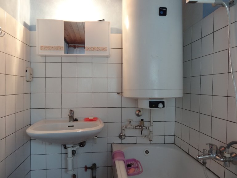

 @sysell Tesnenie? - Teplom? Vlhkom? Starnutim? Nevidel si este popraskane a zvetrane gumove tesnenie? 20°C? Na kolko sa asi ohreje ta bodova LED? /normalna co aj co-to svieti.../
Preventivne vymienas tesnenia na vonkajsich zasuvkach, rozvadzacoch? Preventivne vymenis tesnenie v tej bodovke raz za dva roky? Uz sa mi po povoleni krytu na vonkajsom rozvadzaci z neho vylial liter vody... Mal IP44....
Preto su na stlpoch izolatory a su stlpy zazemnene.
Na starom podnajme som mal nieco podobne, ako je na obrazku nizsie a nebolo mi vsetko jedno... Hlavne, ked sa kupali deti...
http://www.chaty-chalupy-dds.cz/images/chata-chalupa/1186/14424079501579-koup2.jpg
Este raz. Nevidim dovod tam pchat 230V, ked existuje ine riesenie, ktore je v rovnakej cenovej relacii. Odpada problem s tesnenim, obavami a dokonca aj s prudovym chranicom.
