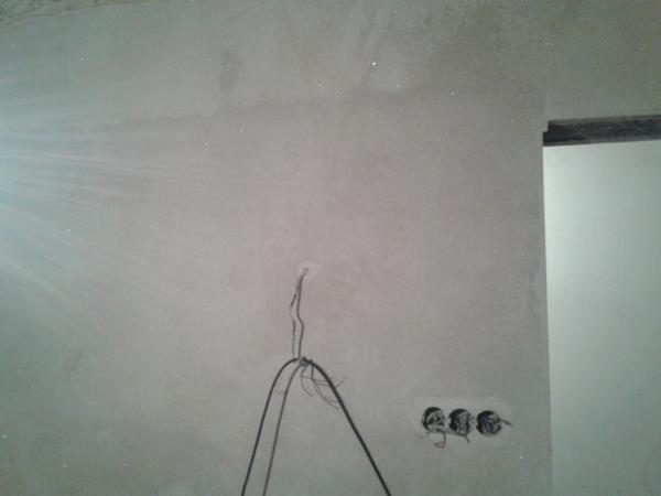

 Mali sme na novostavbe urobené sádrové omietky cca 4 týždne, ked bolo vidieť, že ešte nie sú suché a prišli prvé mrazy. Strop nemáme uzavretý - nestihli sme pred sviatkami, niektoré steny vidno, že sú omrznuté - urobili sa také fľaky a trbliecu sa srieňou....čo to môže spraviť s omietkami? emoticon

 @pasivnydom333 sádra tuhne hneď, nemalo by sa nič poškodiť, nebezpečné je najmä opakované zmrznutie a rozmrznutie. Srieň omeťte, aby po rozmrznutí nevsiakla späť.

 @jan45 tak já teda nevím, ale když nám dělali sádrové omítky, tak na stavbě bylo jak v prádelně a všude byla voda (proudy vody tekly po zdech, oknech). Sádrová omítka tedy obsahuje obrovské množství vody, což není podle mě při mrazu a neuzavřeném stropu to pravé ořechové... Jaké škody mráz způsobí ukáže asi až čas emoticon
@pasivnydom333 článek k dotazu http://www.ceskestavby.cz/clanky/jaky-ma-zimni-pocasi-vliv-na-sadrovou-omitku-21873.html

 Pokiaľ to nezamrzlo, tak sa nič nestane.Pokiaľ sádra zamrzne len raz tak ju mráz úplne zničí a bude sa musieť opraviť.Sádrové omietky pri nízkych teplotách a vysokej vlhkosti takmer vôbec neschnú.

 @antonmesaros práve, že je to zmrznuté... na prízemí. Na poschodí sa asi vplyvom vetrania skôr vysušili. Neviem, či dobre vidno tie fľaky a mráz....dúfam teda, že omietky nebudú veľmi zničené...píšeš, že mráz sádru úplne zničí emoticon

 preco sa v dome nekuri? tono mesaros to jasne napisal: omietky nevyschnu, moze to teda zmrznut znova. Namiesto lamentovania treba rychlo niecim kurit, kachle, krb, ohrievac, klima

 @pasivnydom333 není zač, moc pozitivní informace tam nejsou... My jsme při neuzavřené-nezateplené střeše v podkroví vylévali anhydrit. Jelikož pak teploty padly pod nulu, půjčili jsme přímotopy a topili a topili. Následně půjčili profesionální vysoušeč a vysoušeli a co nejrychleji dodělali zateplení střechy a podkroví. U nás se to tenkrát obešlo bez jakýchkoliv škod, ale celá ta sranda okolo sušení/vysoušení nás stála docela dost peněz a hlavně nervů...! Přeji Vám, ať jsou škody minimální a rychle se s tím poperete emoticon

 @pasivnydom333 2-2 stupne pod nulou možno prežijú bez ujmy.Uvidíte keď to rozmrzne či to bude popukané a bude sa to drobiť olupovať.
