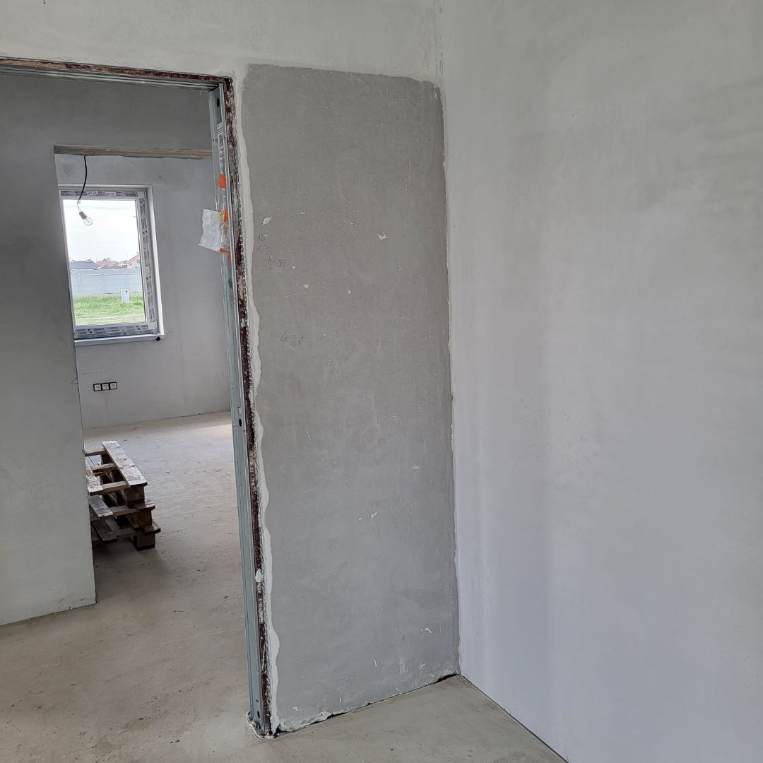

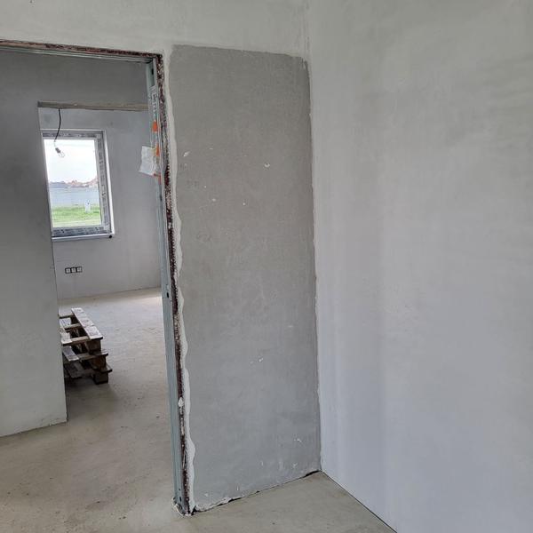

Zdravím. Ako dlho zvykne schnut sadrova omietka n… @laylitta123 Zaujímavé. Mne vyschla tak ako všade. Pár dní.Odpoveď na príspevok od laylitta123:
Zdravím. Ako dlho zvykne schnut sadrova omietka n… @laylitta123 nema nahodou len taky odtien? Od novembra to musi byt suche predsa...Odpoveď na príspevok od cukrik25:
@laylitta123 nema nahodou len taky odtien? Od nov… @cukrik25 nemá, dlho na ňom stal kondenz, až do nového roka. A po krajoch je kúsok suché, je to vidieť okom, aj sem tam biele bodky ale inak je to mokré. Akože na dotyk je stena tepla, ale isto to nie je suchéOdpoveď na príspevok od cukrik25:
@laylitta123 nema nahodou len taky odtien? Od nov… @cukrik25 dnes sme maľovali striekaním a farba na tom stekala. Takže isto je to mokré.Odpoveď na príspevok od laylitta123:
@cukrik25 dnes sme maľovali striekaním a farba na… @laylitta123 no je to prinajmensom zvlastne, taka dlha doba, teplovzdusny ventilator ste neskusali nasmerovat na puzdro?Odpoveď na príspevok od laylitta123:
@cukrik25 dnes sme maľovali striekaním a farba na… @laylitta123 To není mokré... Máte problém, že vznikla "sintrová" vrstva. Zle ste vetrali, nesprávna teplota... Takže buď to skúsite ošetriť, napr. Baumit SinterFluid, možno risknete nejakú kyselinu citrónovú, možno octovú...Odpoveď na príspevok od frantisekca:
@laylitta123 To není mokré... Máte problém, že v… @frantisekca nebola by ale aj inde? Lebo cely dom je v poriadku, suchý, v 1 severnej izbe boli ostenia ešte vlhké, inak všetko všade suche, všetky drážky od elektriny, vodoinštalácie sú suché, len to puzdro. Existuje nejaký test, aby sme zistili, ci to je tento problém na tom puzdre? Napadol mi jedine vlhkometer a zmerať vlhkosť, ci to je mokré alebo nie. Dá sa aj inak zistiť, ci to je ta sintrová vrstva?Odpoveď na príspevok od mgx:
@laylitta123 problem je, ze ste nechali omietku m… @mgx no, to je problém v prípade tepelného čerpadla. Ze sa zapája až na záver, po stropoch, dlažbe atď... Ešte sme mali preklady mokré ako sme začali kúriť. Ale to všetko už vyschlo krásne, zvýšili sme to kúrenie na 29st, odvlhcovace priemyselné už mesiac... Preklady vyschlo a puzdro nič. Bez zmeny. Preto mi prišlo divne, ze s tým puzdrom to ani nehlo. a v prípade brusenia nebude potom viditeľný rozdiel medzi tou sadrovou omietkou gletovanou a tým brúseným puzdrom? 🤔 Z tejto strany co je na foto je to síce kút / roh, ale z druhej strany je tam dlhá stena pokračujúca a je to tam tak isto (čiže ten prechod medzi gletovanou a brusenou by bol viditeľnejsi vrámci 1 steny ) , ze cela stena je suchá a príde sa na púzdro a tam je to cele "mokré". Ako sme sa zamysleli, bude to asi ta vrstva, pretože to, kde je buchnute omietka, vidieť aj na foto, tak je tam krásna suchá farby ako zvyšok. Ale skúsim na malom kúsku dnes ešte smirgel, ze co je pod tým.Odpoveď na príspevok od laylitta123:
@mgx no, to je problém v prípade tepelného čerpad… @laylitta123 nebude, to je prave vyhoda sadrovych omietok. Aj gletovane sa na zaver prebrusuju.Odpoveď na príspevok od mgx:
@laylitta123 problem je, ze ste nechali omietku m… @mgx tak nie je to ta sintrová vrstva. Po prejdení brúsnym papierom 240 sa začala omietka drolit. Je to mokréOdpoveď na príspevok od mgx:
@laylitta123 to je ten lepsi pripad. pozicaj si o… @mgx myslíš, ze 14 dní bude stačiť? 😄 Ja už začínam mať pocit, ze ani rok tomu nebude stačiť. Problém je, ze tam ma ísť kuchynská zostava vysokých skríň, takže obávam sa plesne, ak sa tam priloží skriňa
