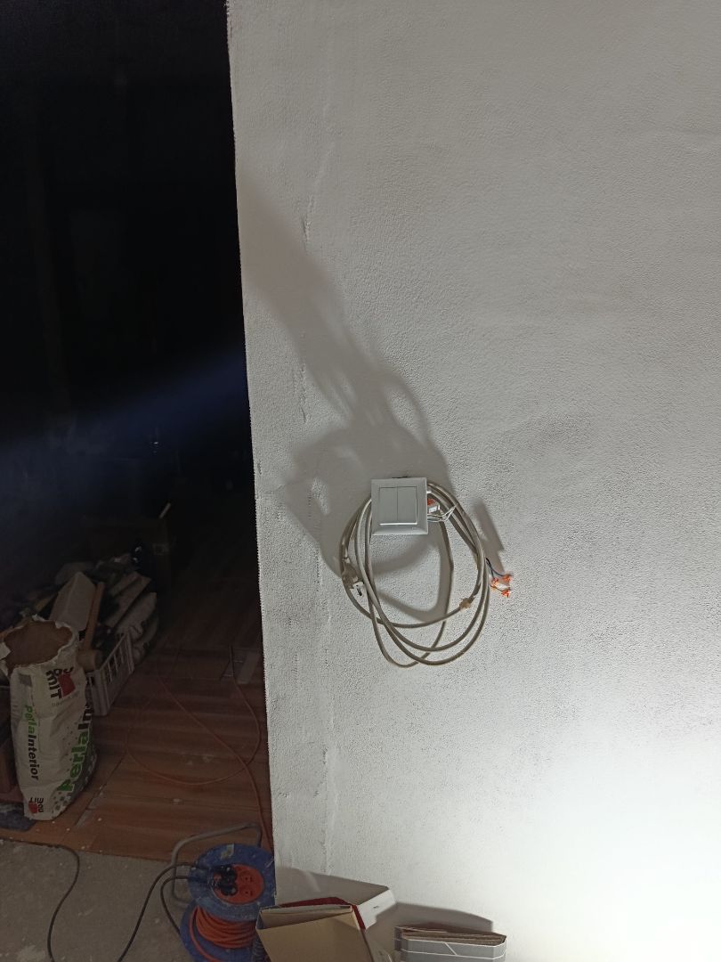

Ako opraviť zle spravený prepoj omietky bez neporiadku?
Prosím vas, vedel by som toto (viď.foto) nejako opraviť bez velkeho bordelu? Ten co mi robil pucovku, tak to posral, a uz sa mu neviem dovolať. Je možnosť to nejako prebrusiť, alebo nieco s tým spraviť? Ja asi nedokážem tak napojiť novu pucovku na staro-novu.

@matejb96 len veľmi ťažko.... ale zbrúsiť krúživými pohybmi hrubým šmirgľom do stratena by to hádam šlo.. Také zaschnuté a vytvrdnuté veci sa moc opravovať nedajú.. Problém je nadviazať aj mokrú VPC omietku na suchú, nieto ešte riešiť zatvrdnuté.. Iba vybrúsiť, inú možnosť nevidím.

@matejb96 ak by si to chcel robiť namokro, tak mám jeden tip. Opravovať nie omietkou, ale lepidlom- klebrom baumit duo kontakt. Má podobnú štruktúru ako VPC omietka, ale ľahšie sa rozotiera po stene, dá sa natiahnuť na tenúčko do stratena a potom vlhkou hubkou alebo polystyrénom krúživými pohybmi zakrúžiť spoje.. Vždy to však trošku bude poznať, ale nebudú tam hrče.. Následne premaľovať..
neposral to omietkar, ale staviteľ priečky, najskôr si to spojte a potom prekrývajte.

@matejb96 ak by si to chcel robiť namokro, tak má…
@zicher a obycajnym lepidlom ? Alebo sadrou? 🤣
Odpoveď na príspevok od matejb96:
@matejb96 Lepidlom a ten DuoContact je dobrý a relatívne lacný. Ale najskôr musíš škrabákom dať dole tie nerovnosti čo tam vystupujú. Inak to nedotiahneš ničím.
@matejb96 Lepidlom a ten DuoContact je dobrý a r…
@frantisekca dobre, ďakujem
