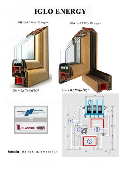

@suckuly A co povies na toto 8-)
@drift506 pekné....3 sklo si myslím že úplne stačí a cenovo to musí byť niekde vyssie ako GENEO
@suckuly Noo zatial je to TOP v oknach a dufam ze este dlho bude ;-) Da sa aj trojsklo ale tam sa uz potom nedava 4sklo ale 5 sklo ;-) Cenovo ti neviem nakolko neviem kolko stoji Geneo :( Ale podla toho co tu pisu tak nie ..Otazka je cena podla lachvatosti predajcu ;-) Ak nieco tak IP
@drift506 tam uz musi byt to sklo sakra tazke, otazka co to spravi s kridlom pri vlkom rozmere aj pri pouziti silneho kovania. Sirka profilu je standartna, takze tam dostane zabrat aj samotny plast ramu :-|
@cubicomp Noo tazke ??? O moc tazsie nieje aspon ked to porovnam s klasikou s trojsklom a toto v trojskle tak kus tazsie je .. Pri posuvackach je v zaruke rozmer v 2400 x s 3000 nedostane to vobec zabrat !! A ked das skrite kovanie kde je napr na balkon pripustna vaha na jedno kridlo 160kg ..Takze ani cele okno tolko nema ..Priplatok na jedno kridlo za take kovanie 30 ecka ..Firma co vyvaza do celeho sveta dokonca aj USA si taky preslap dovolit nemoze !! To len na Slovensku je secko mozne :(
