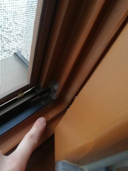

@mesarosanton odvodnovaci kanal tam je... No tam sa ta voda nezraza, ale v drazke blizsie k interieru... Cize rovno na tej drevenej casti, kde sa prosto t voda nema kadial dostat prec... Poslem foto,aby sme si rozumely

@slavoslav tie okna mame druhy rok... Pozri si obrazok,kde presne ta voda kondenzuje, ci ti nahodou nieco nenapadne, kde by mohol byt problem

@savinka1 odfot lepšie ten detail toho rohu. od sietky až po pant
@martinmatko
@savinka1 no to je už dobra fotka, tam pekne vidiš pričinu, v tom mieste kde je pant je prerušene tesnenie, tadial ti tam ide vzduch do priestoru a hned sa tam aj z neho zraža voda lebo tam maš zaroven aj pekny tepelny most - netesny roh okna. keby si prelepila tesnenim ten pant, tak ti to prestane

@savinka1 sak ked je stlacene pantom tak je v tom mieste na prt. Tam ma byt na pante
@savinka1 Tiež som si to všimol. Prilepte na ten pánt kúsok tesnenia. Dá sa to bežne kúpiť napr v Kinekus-e ,drogériach ,domácich potrebách.Pánt sa dá tiež demontovať a podsunúť pod tesnenie. Nenechajte to takto inak sa drevo okna skôr či neskôr poškodí vlhkosťou.
@savinka1 ak je kondenzu len v tom mieste pod pántom, tak to bude pravdepodobná príčina ako som písal a diskutujúci to potvrdili. Prekvapuje ma ale, že ten pánt je natoľko ochladeny, ale možno že doma malo kurite, alebo máte vlhký vzduch, prípadne sú vonku veľmi nízke teploty, čo ale nie je problém okná. V každom prípade to by nebola vína okná.
