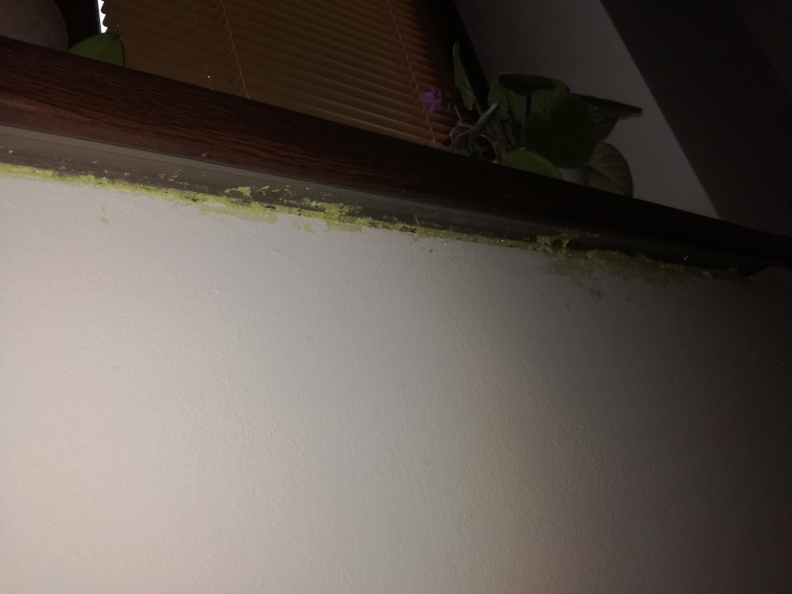

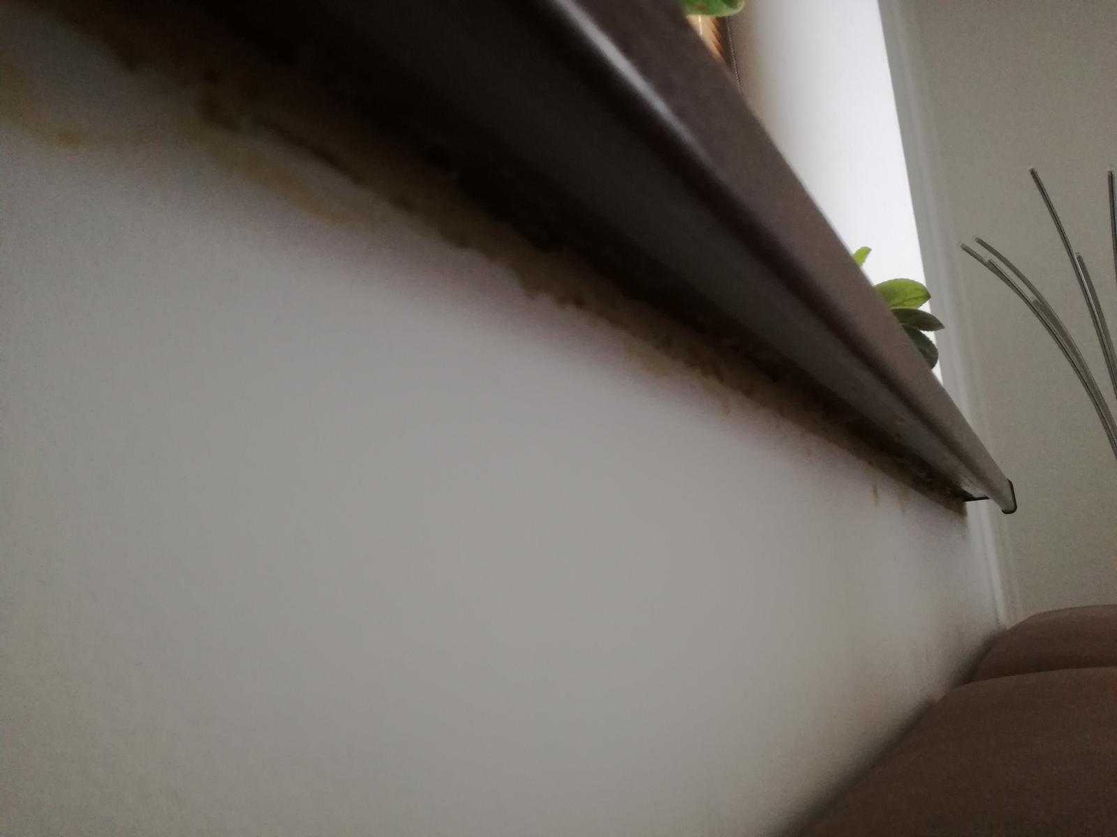

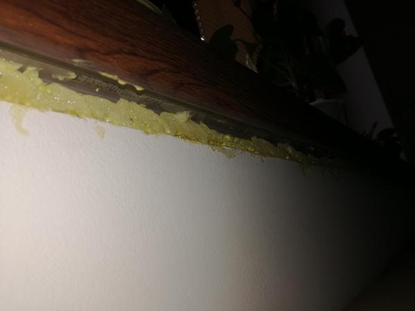

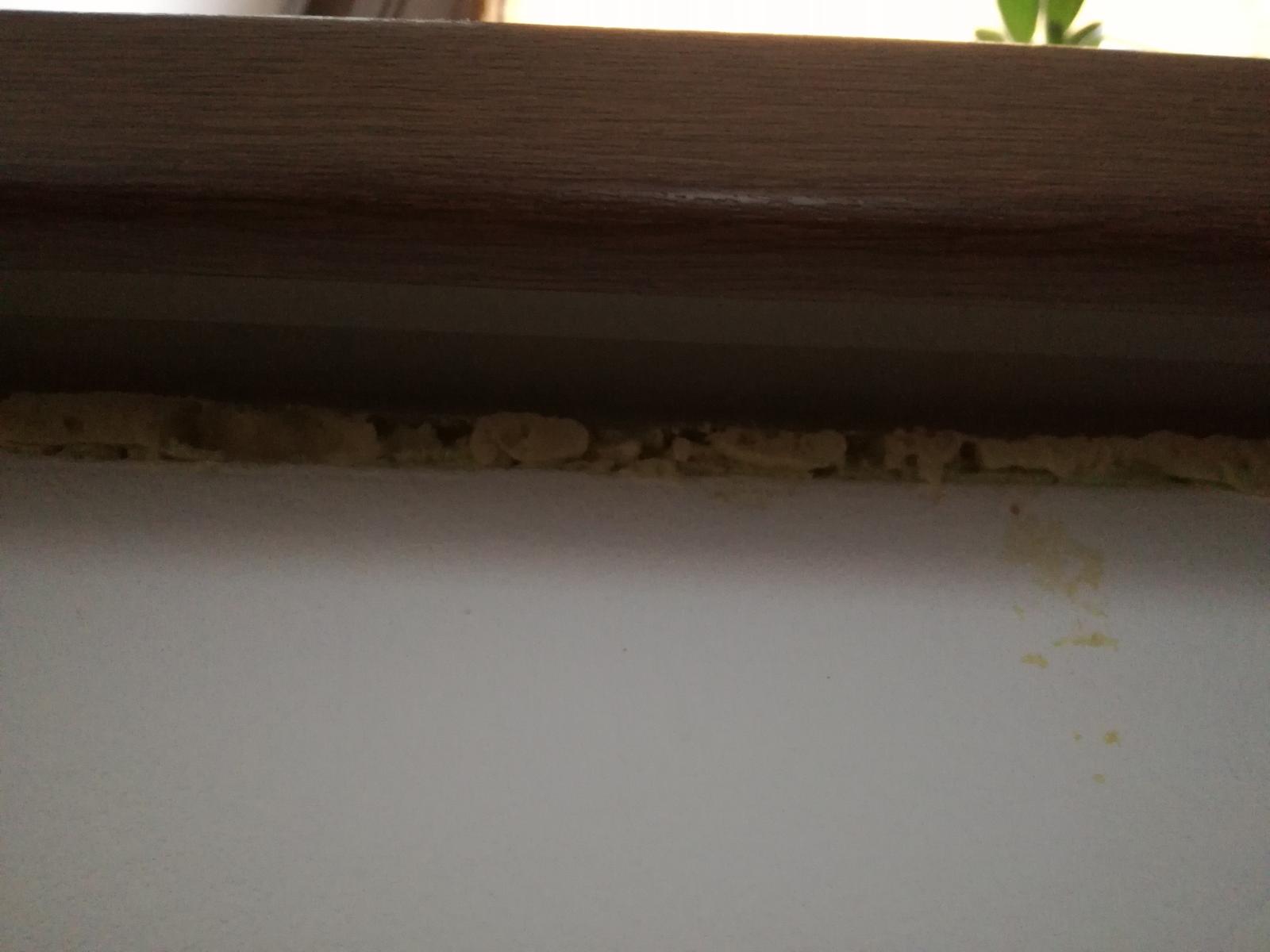

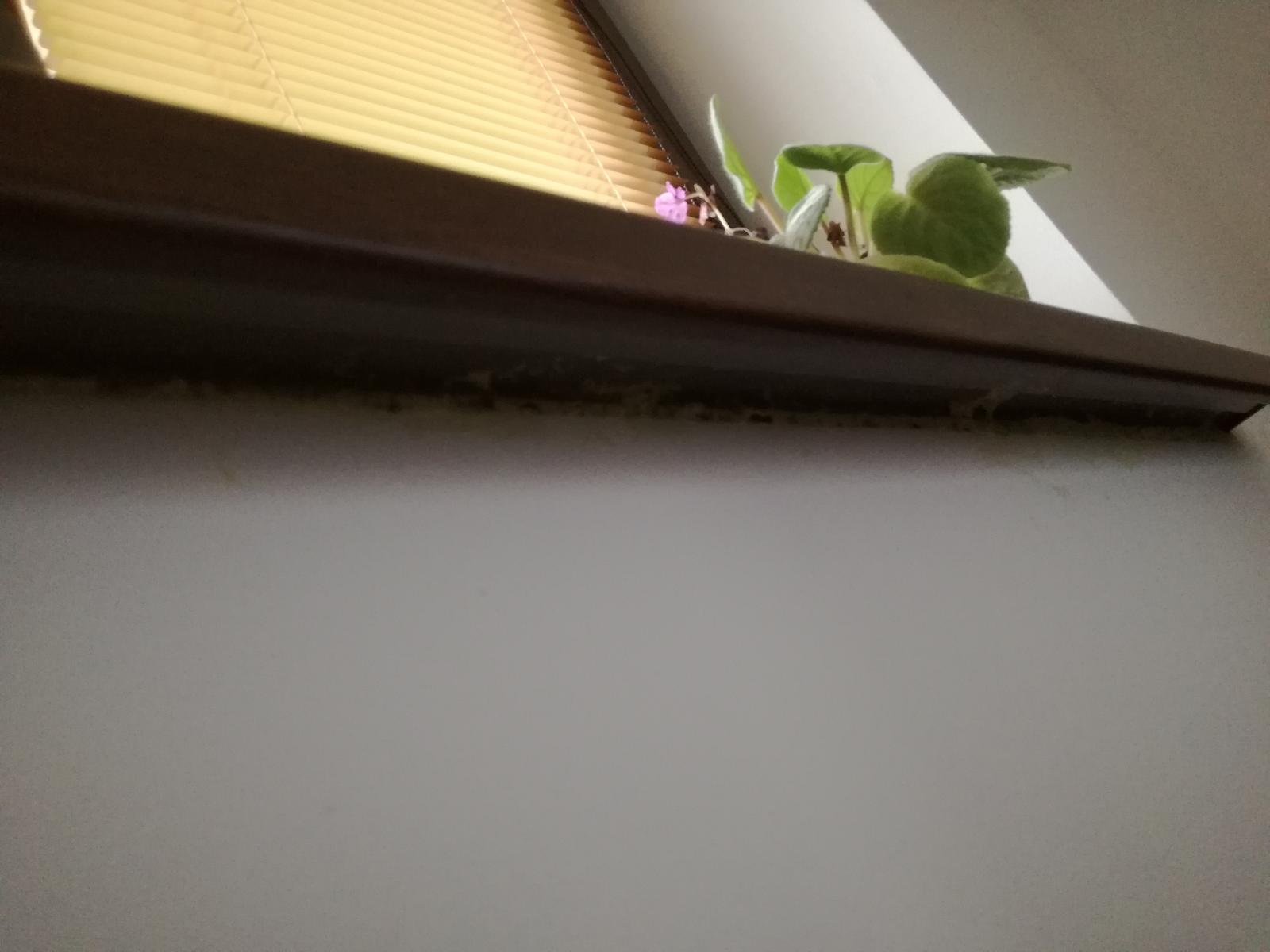

ozivujem temu (nechcel som zakladat novu). ako zacistit, doomietat, resp. cim to zakryt alebo ako napojit omietku na spodnu hranu parapety. oknari to nechali takto :-S .dakujem za rady
este niekto nejake rady? pozeral som aj na youtube, ale nikde som nenasel, ze povedali cim to zatmelili.
ci nejakou stierkovou hmotou, alebo akrylatovym tmelom, alebo skarovaci tmel na sadrokarton a vystuzit to paskou. no a potom finalne to vyhladit a prefarbit? dik
@bromid No oknari su oknari, stretol som len jednu partiu co si za sebou spravila pekne aj spalety a detaily. Riesenie pre Teba je jednoduche, vysparat troska tu penu a dat tam biely akryl. Predtym este samozrejme pouzit cistic na pur penu aby ti pekne zisla zo spodku parapetu.
