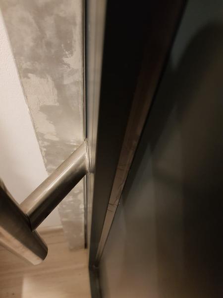

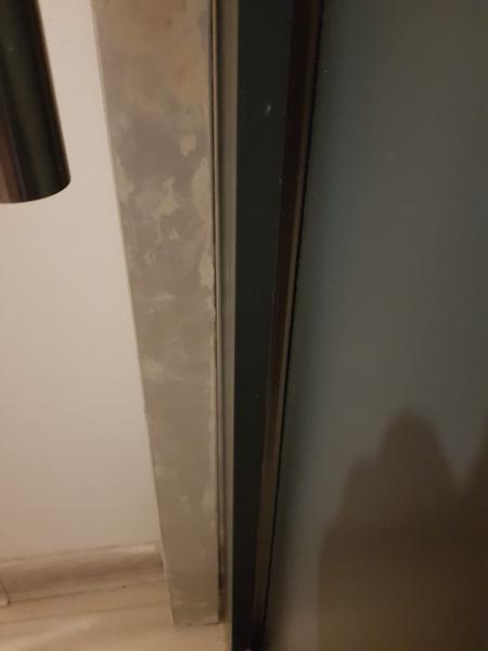

Dobry den, aka je tolerancia na odchylku od normy pri vchodovych dverach? Mame hlinikove dvere rok a pol, su pod strieskou, kryte. Vrch aj spodok dveri sedi/licuje zo zarubnami a stred ako je madlo je vyduty, cize odtial fuka , rosi sa hlinikovy ram. Bol tu uz aj technik. Zarubna sedi ale dvere/kridlo maju podla vodovahy odchylku 4mm . Majitel povedal ze to je OK, v norme, co nam hovoril hned aj technik ked tu bol.Ze ich nebudete chciet vymenit. No nam sa to nezda..Mate skusenost? Prip. ak by nieco robili zo zarubnou su povinny to sebe upravit aj omietky, apod..? Dakujem

@iizzaa123 dvere nemzou byt krive odfot ich aj s prilozenou vodovahou a hod sem

@iizzaa123 vidim fugu po celej dlzke dveri... kde su vyhnute?
Neda sa to lepsie odfotit,ale od vrchu sedia a cca od polky madla smerom dolu je fuga

@iizzaa123 do je divne ten profil sa nema preco prehybat, neni nejako idiotsky nahodene to nadlo? Neda sa odskrutkovat a pozret ci nahidov dvere nedeformuje oni..
