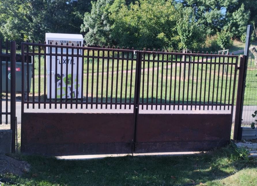

Ja mám takýto problém , mám v úmysle osadiť samonosnú bránu , iba sa neviem rozhodnúť ,či zvonka , alebo znútra
Odpoveď na príspevok od msumega:
Ja mám takýto problém , mám v úmysle osadiť samon…
@msumega Kde je hranica pozemku? Za plotom už asi nebude tvoj pozemok, takže keby si dal zvonku, tak máš bránu na cudzom pozemku. Ak je to tvoj pozemok, tak je jedno, či dáš zvonku alebo zvnútra.
@msumega ak je to mozne, je lepsie osadzovat branu znutra...
