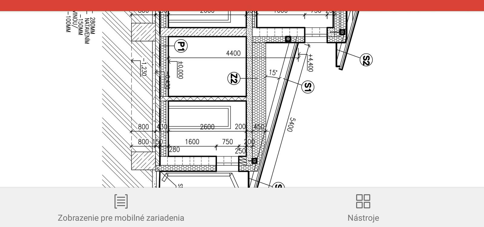

V akej vzdialenosti treba mať okno nad strechou?
strechou? Myslim koli snehu, koli tepelnej a vodo izolacii.... Co je taky standard a nejaka rozumna hodnota? Ide mi o to, kolko znizit vysku okna, aby nebol problem.
@ivantausk ahoj, môžem sa ťa spýtať ako máš ten horný hranol uchytený v stene? Ten čo drží krovky na hornej strane? Pod tím oknom..... Ja mám v projekte ties niečo podobné ale viacerý my rádia dať krovky až do nosného múra bez toho hranola...
@logo22 pomurnica je uchytena zavitovymi tycami do muru. Niekde v albe to mam odfotene. Myslim ze 4xM16.
Super projekt ]-( Inak zatepľovať bude asi výhodnejšie medzi a pod krokvy, kvôli prístupu od spodu. A napchatá vata medzi krokvy nad pomúrnicou zníži TM. Ale najprv tú poslednú latu dole a zatepliť stenu od pomúrnic na stene po vrch EPS. Posledný rad škridiel prispôsobiť pôjde, len ak majú byť zavesené na posunutej late, budú skrátené a rezy viditeľné... Nakoniec plechovanie styku škridla-fasáda. Skús sa popýtať, či nepredávajú škridly polovičnej dĺžky k tvojmu typu. Ak áno, podľa toho prispôsobiť hrúbku zateplenia.
@henry_sk toto je tondach. Tam to bud vsetko posunut dole alebo nechat tak. Tie sa nedaju posunut ciastocne... Vsetky su v drazkach. Vcera vecer som to este konzultoval s projektantom a povedal, ze v tom nieje problem, kedze veniec +50 +150 mm zateplenie ma R=3.35 a tehla samotna ma R=3.0.... Cize to spravim ako som pisal. Zateenie medzi krokvy, vsade kde sa da nalepit na stenu PS a zvysok vypenit....
@henry_sk skridle sa skratia odrezanim hornej casti. Ziadny rez nebude vidno. Uchytenie skridli nieje problem, sikovny strechar si s tym poradi. Na to pride oplechovanie, ktore podla mna aj tak zakryje celu skratenu skridlu, takze ju nebude vidno vobec.
@topfield horna cast drzi skridlu v pozicii. Ked ju odrezem, co ju bude drzat v pozicii?
Klinec. Rovnako ako na naroziach, ci pod komínom.
@topfield aha ;) noo, celkom romanticke riesenie :). Prezistim. Dakujem za napad.
Romantické, neromanticke... hlavne uplne bezne. Alebo si myslis ze dorezy skridli v uzlabiach a naroziach drzia na mieste silou vôle? 😉 resp. Niektori odbornici to asi fakt nechavaju na osud... vysledkom su vypadane kusky skridli z tychto miest.
@topfield máš pravdu, na to som zabudol, že aj klince existujú :-D @ivantausk ten nápad použi a iné nešpekuluj po zateplení steny EPS od pomúrnice hore jednoducho všetky horné škridle skrátiš od vrchu podľa potreby, pre istotu dve dierky na klince do laty a oplechovať - klince nebude vidno, čistá práca a keď sa bojíš klincov aj skrutkovať sa dá
