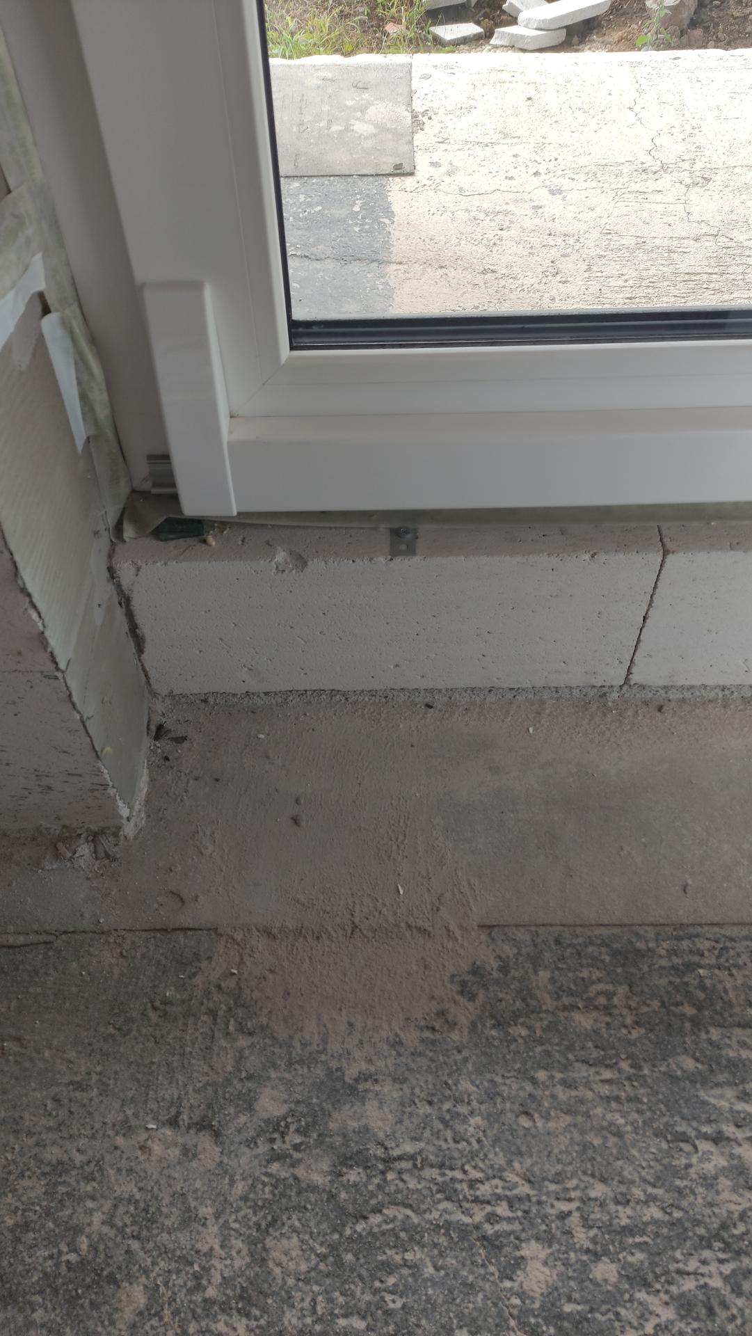

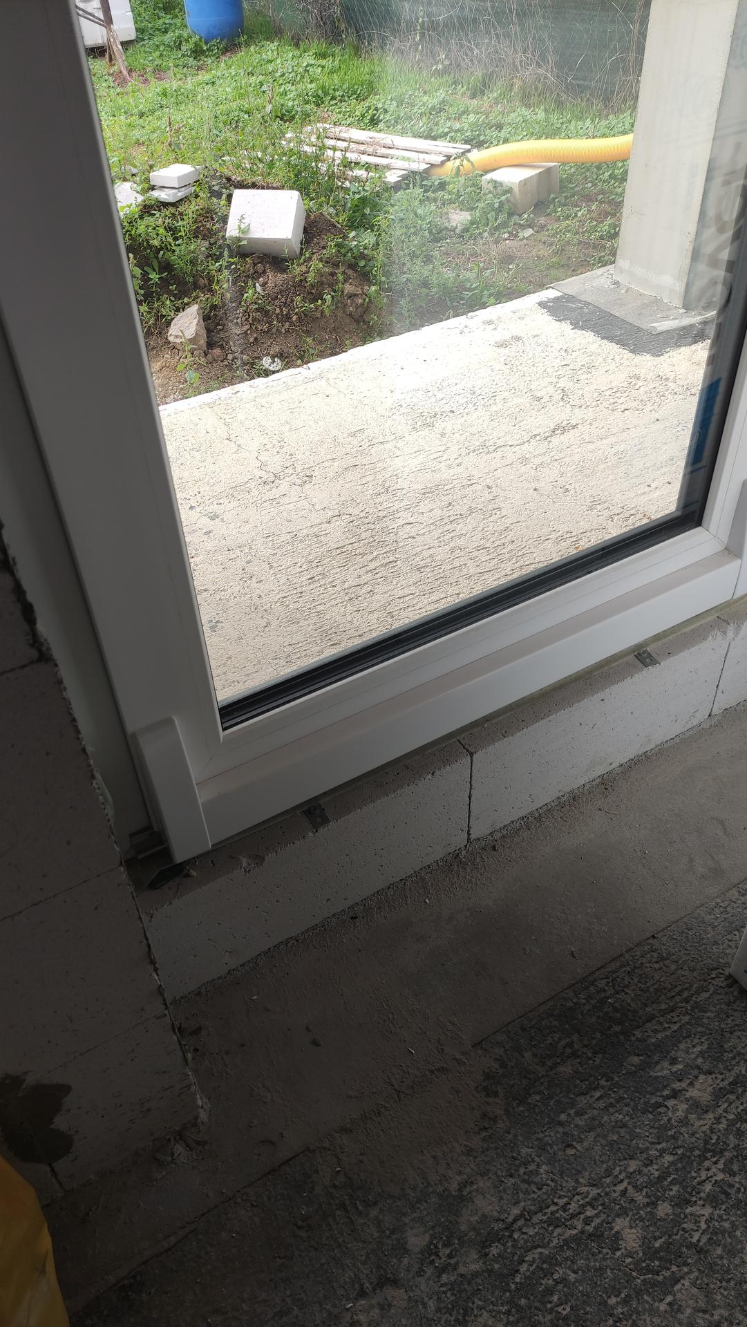

Dobry den chcem sa spytat ci treba vysekat porfix coje pod oknami a vchodovymi dverami zarovno s rámom alebo nie? Lebo známi nám to tak radil aby sa polystiren zasunul hlbšie ďakujem
Netreba
Pre Boha 😲 😱 a to už kto by sekal?
@terry25 znami ze to sekal ale jeho otec nám vravel ze netreba tiež lebo jemu vydulo dlažbu ze to neodsekal zarovno
Prosím vás, nie známy, ale zavolajte projektantovi, dozorovi.....tu na Slovensku máme toľko mudrcov 🤦 Garantujem vám, že keby ste sa pozrel na 100 stavieb nájdete 100 rôznych postupov. Mne tu chodil jeden mudrovat dlho až..... konečne dostal SP začal stavať.....platnu vylial po okraj DT, teda nie na ne, ale betón zrovnal s okrajom 🤷‍♀️
@lysoo1010 ja som na vchodovych dverach neosekaval.
