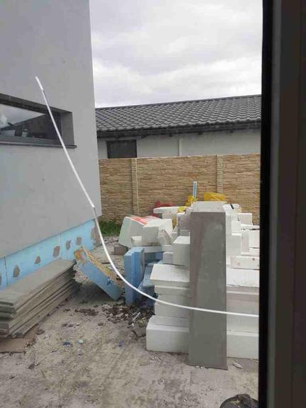

Ahojte, ako spolahilivo identifikovat, ze sklo prasklo vdaka tepelnemu lomu? Za posledny mesiac mi praskli uz dve vyplne a vzdy to je stredne sklo z 3skla.
Podla tvaru praskliny to vyzera na tepelny lom. Ten vzdy zacina kolmo na hranu. http://mobilab.sk/preco-zabudovane-iz...
@zefe a ak je to vnútorné sklo, tak asi nie je o čom. Buď je to vadnou konštrukciou okna alebo tepelným lomom. Môj názor.
Akurat je na tom prekvapive, ze prave stredna tabula, ktora nema (mat) pokovenie a prehrievat by sa nemala.
