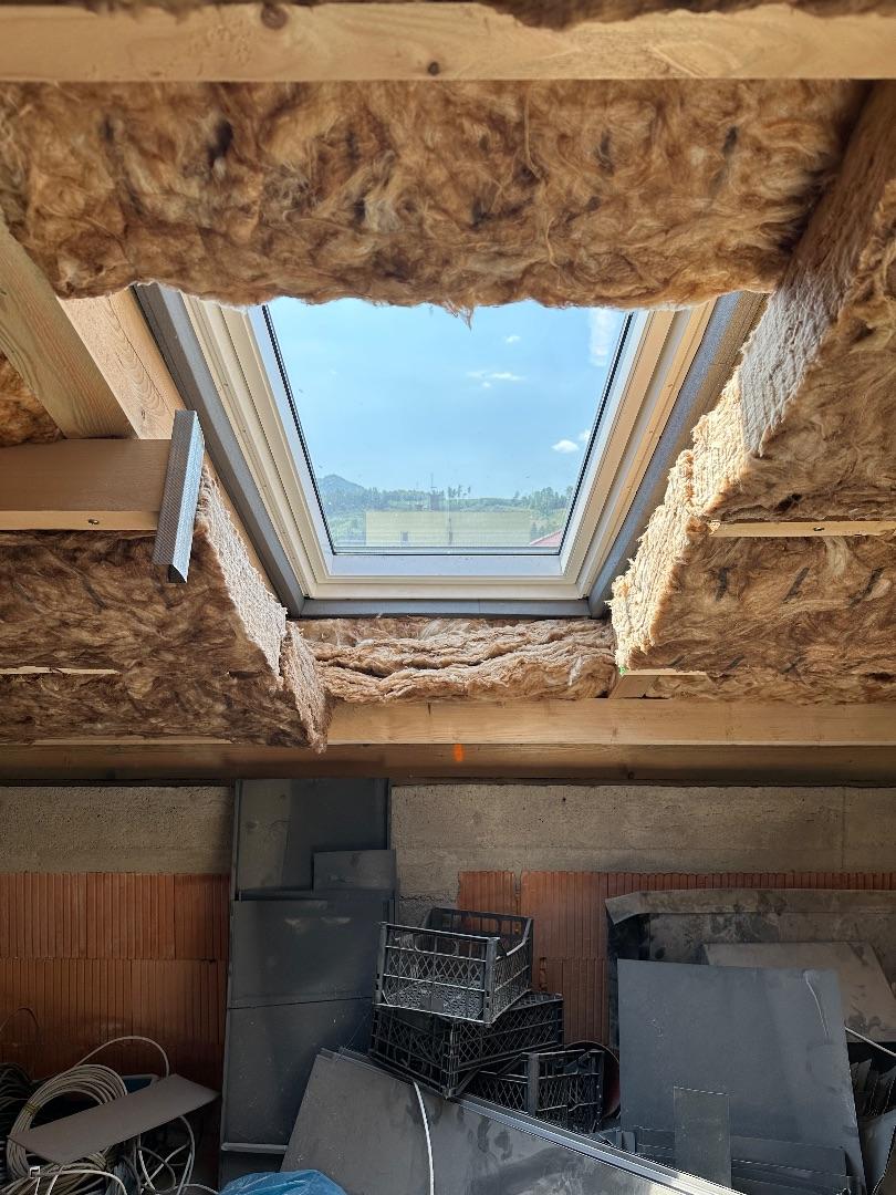

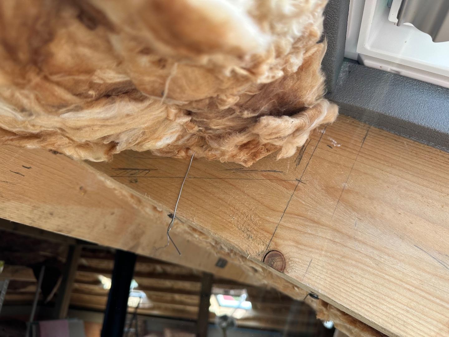

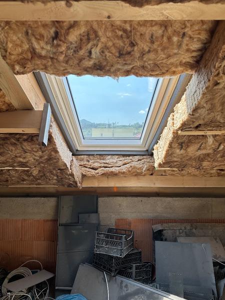

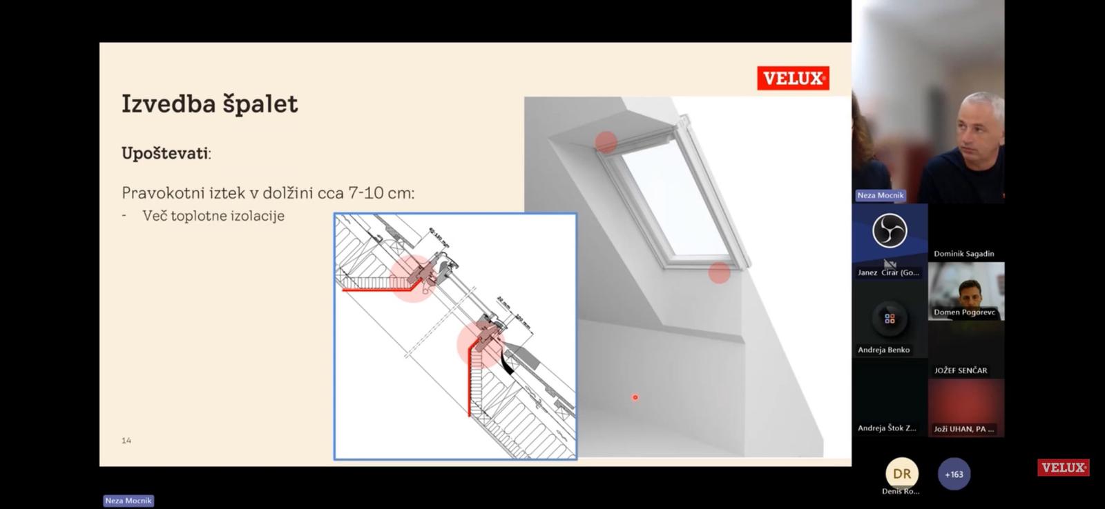

Ahojte, mam sklon strechy 25 stupňov. Krokvu vyska 20cm. Stresne okno je 3cm osadene nad krokvou. Neviem kolko dat zateplenia do najmä do horného ostenia, kedze ten kolmy nabeh sa niekde udáva 5-7cm a niekde 7-10 cm. Pri mojom sklone v hornom osteni vychádza potom malo izolacie. Rigipse mi povedali zeby dali max 8cm ale do toho sa musi este vopchat cd profil a sdk.

@uzivatel11na tak malej ploche to nie je az tak zasadne. Ved vlastne plnohodnotnu izolaciu dobehnes tym sikmym nabehom pre svetelne zisky.
