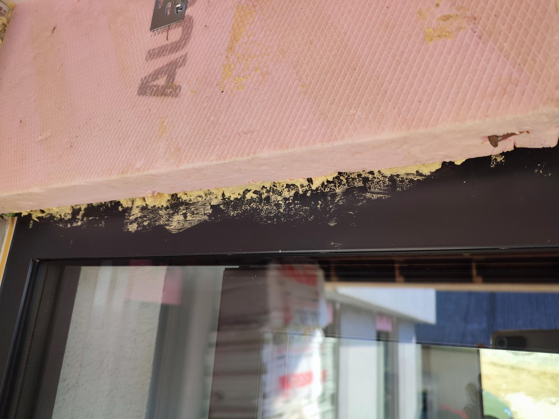

Špinavý rám okien
Cisticom pur peny 🙂 ale sup sup, najlepsie ocistit kym je pena cerstva
@mata099 takymto majstrom by som na stevbe nenechal ani do vedra napustat vodu......... skus nastriekat WD a plastovou skrabkou...
Cistic pur peny ale funguje len na nevytvrdnutu penu. Ak je uz tuha tak mechanicky plastovou skrabkou a kusit potom handrickou na nejakom mieste za pouzitia toho cistica popripade C6000 len ozaj bacha aby nevycistilo aj samotny ram.
fuha, tak daj vediet ci sa ti to podarilo, lebo to pokial vyschne a este ked v noci aj mrzne na niektorych meistach paradne, aby si to odtial aj dostala 🙂
to už skorej premaluj / prestriekaj ako čistiť, lebo sa inak zničí rám 🤔
takze, ked uz zatvrdene, tak proste smola?
Original cistic pur peny, mam ten od den braven oskusany. Taky mali bielo cerveny obal, ten je dobry, ale cim skor to das prec tym lepsie. Ale malo by to s tym ist dolu viac menej bez problemu.
Tym ti isla aj zatvrdnuta dolu ci len cerstva?
@mata099 ahoj, neviem ako reaguje cistic zatvrdnutej PUR peny s XPSkom, ale viem, ze ked som nechtiac postriekal XPS cisticom cerstvej nezatvrdnutej peny tak ho vyzralo a znicilo. Ked tak si to najprv vyskusaj na nejakom kusku XPS co ti zostalo.
ozaj a čo ako sa to podarilo? zišlo to dole? 🙂
