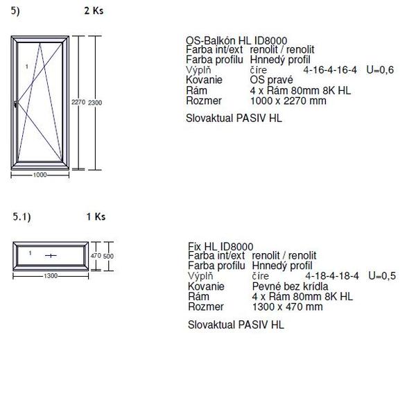

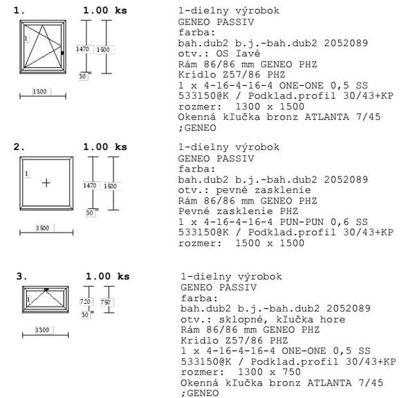

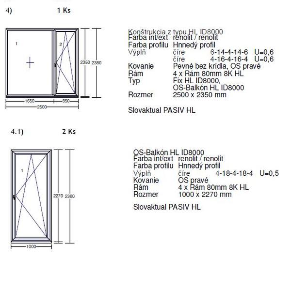

Zdravím, po mnohých vyraďovacích metódach medzi Trockal 88+, Aluplast Energeto 8000, Schuco 82 Alu inside a Geneo PHZ som pri výbere okien skončil pri GENEO PHZ a Aluplast Energeto 8000. V prílohe sú jednotlivé rozmery a technické parametre okien. Pri GENEO PHZ okná č. 1,2,3 a 8 sú bez výstuhy, nakoľko Aluplast Energeto 8000 s termomodulmi na Slovensku nevyrába žiadna firma všetky okná obsahujú kovovú výstuhu. Keďže staviam EPD zaujímali by ma vaše názory, ktoré okna vybrať. Kvalita montáže, ktorú ponúkajú jednotlivé firmy nie je dôležitá, okná budú montované svojpomocne - predsadená montáž, kompozitné konzoly, úplne prekrytie rámov okien EPS NEO. GENEO bude od Fenestry, kovanie používajú G-U veľa chvály som na nich nepočul, neviem aké kovanie používa Slovaktual. Pri presklení terasy mi nacenili sklo 6-14-4-14-6 pri Slovaktuale a 4-16-4-16-4 pri Fenestre, neviem však ktorá varianta je lepšia pri ploche skla 3 m2. Slovaktual mi ponúka hliníkové vchodové dvere, vidím v tom však veľký problém z hĺadiska celkového U. Je možné či Slovaktual tak aj Fenestru požiadať o prepočet U pri jednotlivých oknách? Mojím favoritom je GENEO PHZ, cenovo je cca. o 300 EURO drahší ako Slovaktual. Vo Fenestre ma upozornili, že celopresklené vchodové dvere rozmeru 1x2,38m vyrobia, ale negarantujú tuhosť profilu (je to na vlastnú zodpovednosť), preto uvažuje nad použitím penovej výplne miesto celého presklenia, hmotnosť by mala byť výrazne nižšia
Ahoj, ja som to riesil minuly tyzden, vyhralo geneo nad aluplastom. Dodavatela na geneo mam ineho. Rozhodla cena, no geneo nemam phz-vypln, vzhladom na cenu nerentabilne a ramy budem prekryvat eps, dalej mi bolo odporucane Ug skiel len 0,6 kvoli pasivnim ziskom v zime. Na velkom okne 2x2,4 mam sklo 6 14 4 14 6 je to odporucane vyrobcom skiel, kvoli pevnosti, predajca ma urcite tabulky v ktorych sa pise ake hrubky skiel su potrebne na m2. Rada na zaver skus oslovit aj inych predajcov danych profilov, google pomoze :-)
@lubosu Skusil som aj inych predajcov GENEA, ale Fenestra bola o cca. 1000 EURO lacnejšia. Klasické GENEO 3+ s termomodulmi bolo lacnejšie o 300 EURO v porovnaní s GENEO PHZ
@user ja som mal zas od fenestry najdrahsiu ponuku. Pri epd je to o detailoch a prave u teba ten detail stoji 300e :-) .Daj si prepocitat aj celkove U aspon uvidis rozdiel. Porozpravaj s predajcom aj o sklach, mozno aj vo fenestre ti daju vo finale hrubsie skla a cena bude ina. Taktiez sa pytaj na tepelne zisky cez jednotlive Ug skiel. Nad vchodove dvere sa da spravit aj svetlik, ale to asi vies. Ja mam otvor pre dvere vysoky 243cm a tam uz svetlik musel ist. Geneo 3+ a PHZ rozdiel je ze PHZ ma vypln, ak sa nemylim.
@lubosu Práveže mne sa ten svetlík nad vchodovými dverami nepáči, uvažoval som aj nad dvernou výplňou, ale nie som si istý aké U bude dosahovať. Na SZ budem dávať sklá 0,5, tam sa o solárnych ziskoch nedá hovoriť. PHZ chcem aj kvôli lepšej vzduchotesnosti v porovnaní s Geneo 3+
