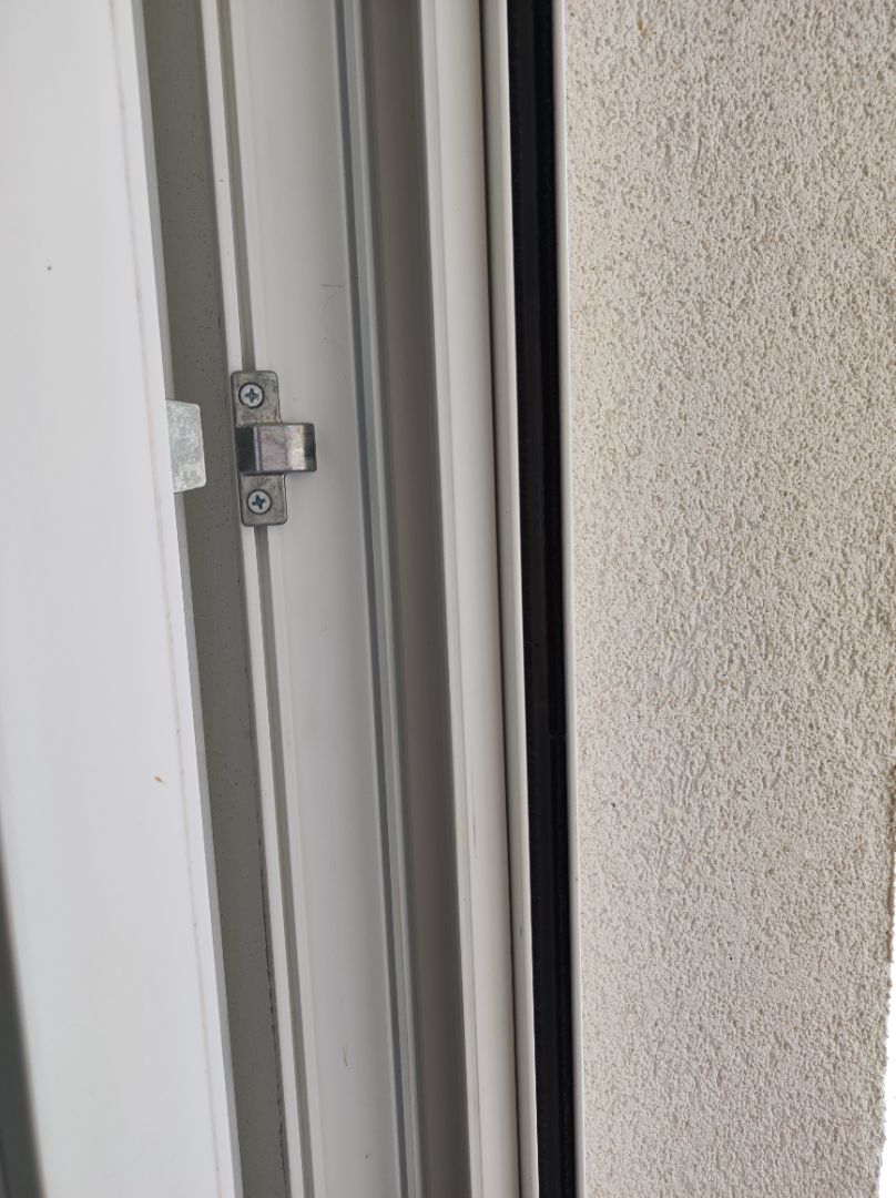

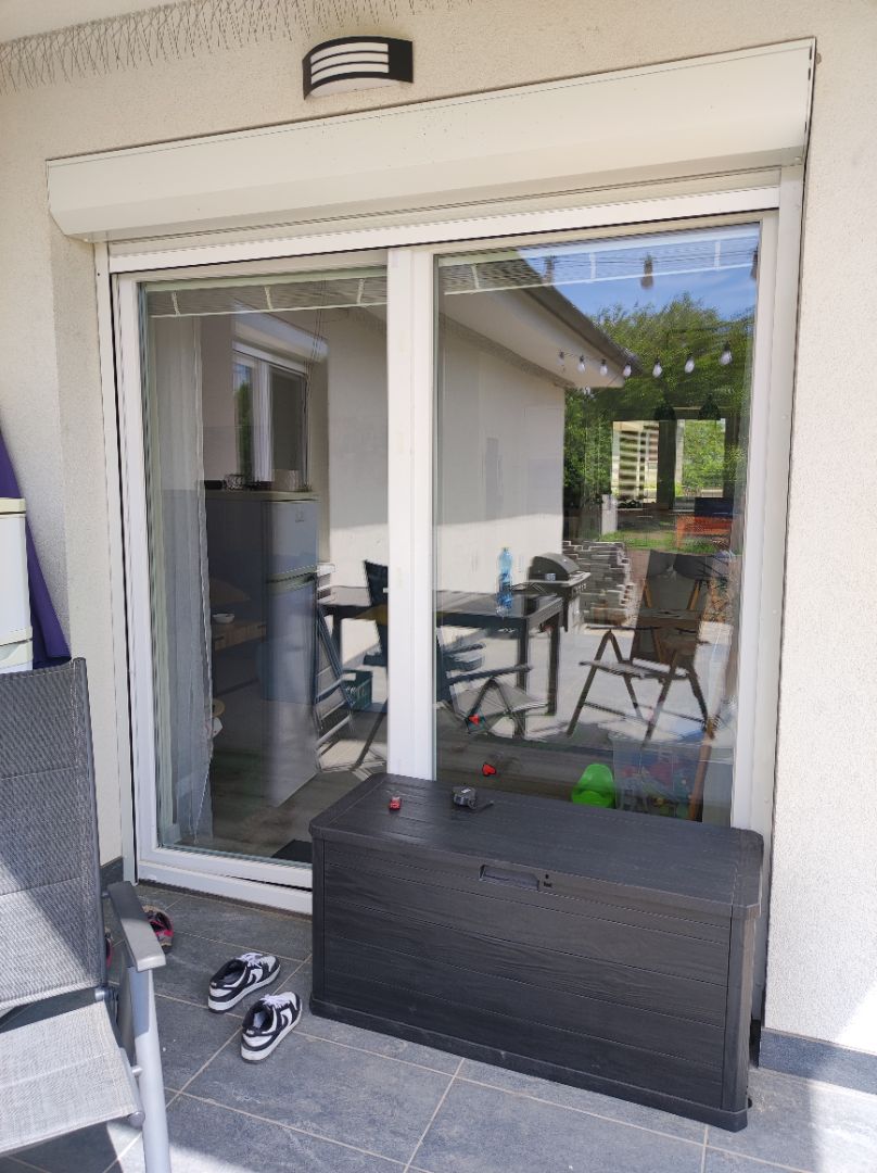

Ahojte! Chcela by som vás poprosiť o tipy na sieť proti hmyzu na naše dvojkridlove terasové dvere bez stĺpika. Našim problémom je, že máme vonkajšie rolety montované priamo na rám dverí. Otvárame iba jednu stranu čiže som rozmýšľala, či by nebola nejaká, ktorá by bola v strede predelena tak, že na jednej strane, kde sa to neotvára, by bola fixna sieťka a na druhej, kde sa to otvára, by bola rolovacia. Neviem či je také niečo vôbec technicky možné tak keby ste mi vedeli poradiť prípadne aj niečo iné. Ďakujem 😊

@ecuk Problém je, že tie rolety sú hneď na ráme dverí. Takže medzi dvere a rolety sieťku dáš s problémom. Ja vidím 2 možnosti: 1. Na tú časť dverí, ktoré neotvárate, dať fixnú sieťku, ako na okná. A na tú druhú stranu prilepiť dajakým spôsobom - kombinovane o rám dverí (vrch) a o tú roletu (jeden bok) a fixnú sieťku (druhý bok) magnetickú sieťku. Kúpiš ju kdekoľvek, napr. v OBI: https://www.obi.sk/ram-na-ochranu-pro... alebo 1 meter široká - podľa šírky tej otváravej časti dverí: https://www.obi.sk/siete-do-dveri-pro... 2. druhá možnosť je dať zvonku na roletu plissé sieťku. Je to ale drahšie riešenie, jedna sieťka vyjde na 300-400 €. výhodoou je, že sieťku budeš môcť otvoriť na celú šírku dverí. Len treba vyriešiť, ako to upevniť vrchnú časť sieťky na rám tej rolety. Možno tma bude treba dať nejaký profil, o čo sa sieťka uchytí. My máme tiež plisse sieťku na takých dverách, no my ju máme medzi dverami a žalúziami. Tu je pár fotiek: https://www.modrastrecha.sk/forum/vol...

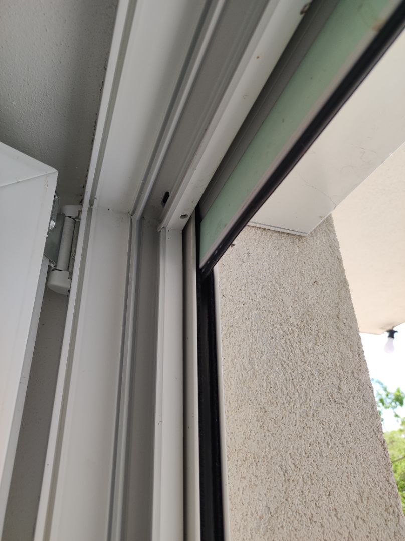

Nepohli sme sa ani o krôčik. Písala som pár výrobcom a nevedeli poradiť. Vraj nie je možné vyrobiť sieťku z jednej strany fix a z druhej strany plisse pretože sú to 2 rôzne profily. Ďalšia firma mi nevedela vyrobiť ani to plisse aj keď pred pár rokmi mi to nacenovali. Je to obtiažne kvôli tej rolete 😔

@ecuk a nemôžu dať rám pred otvor teda? Keď im asi chýba horné ukotvenie kvôli boxu, tak by to prekryli spredu celé.
Vedenie roliet mate priamo na rame, je mi luto ale siet, ktora by sa tam dala dat jednoducho neexistuje. Mali ste s tym pocitat pred montazou roliet a medzi ramom a vedenim vynechat dostatocny priestor.
