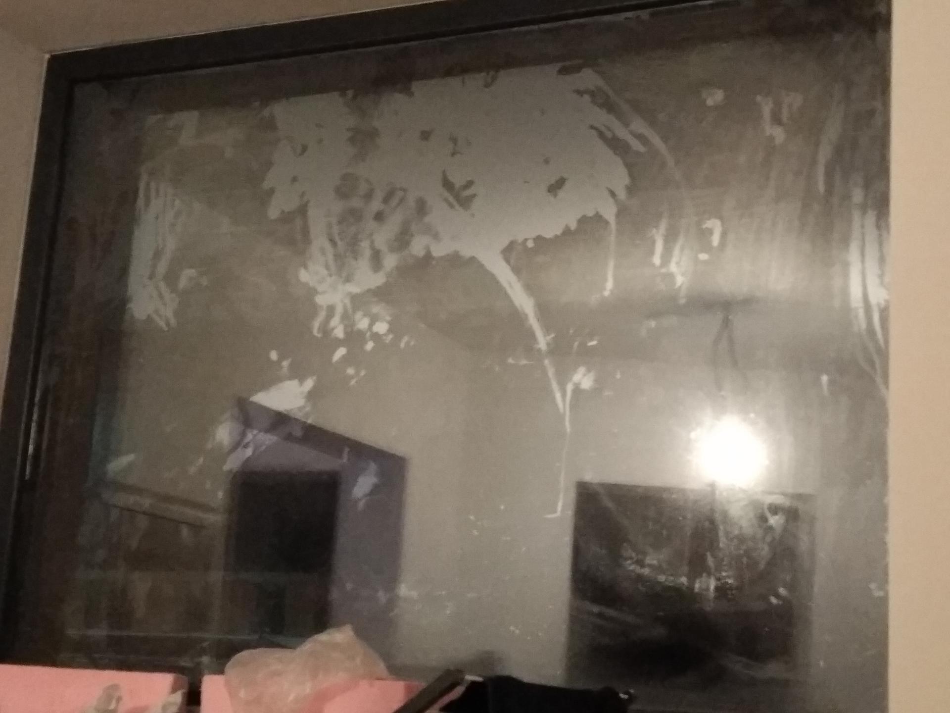

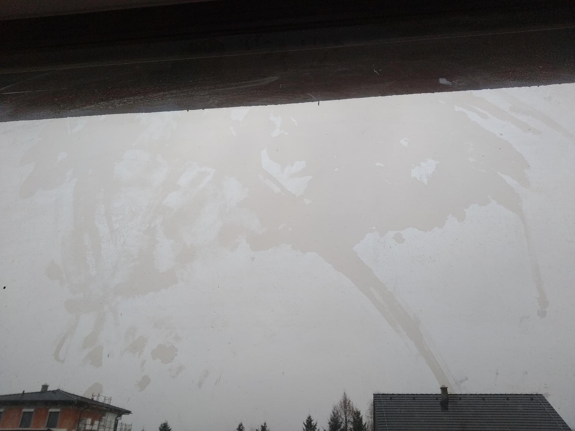

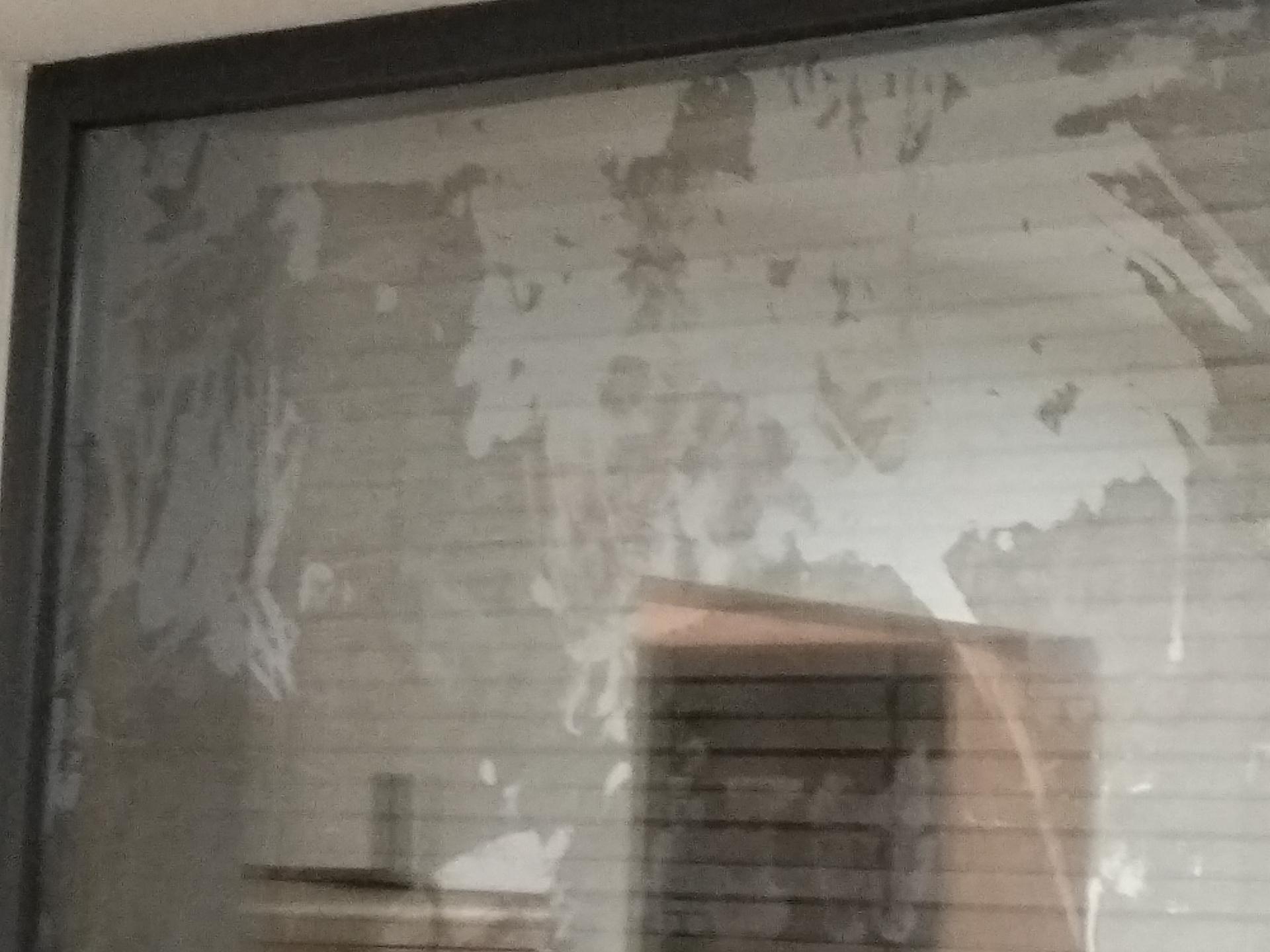

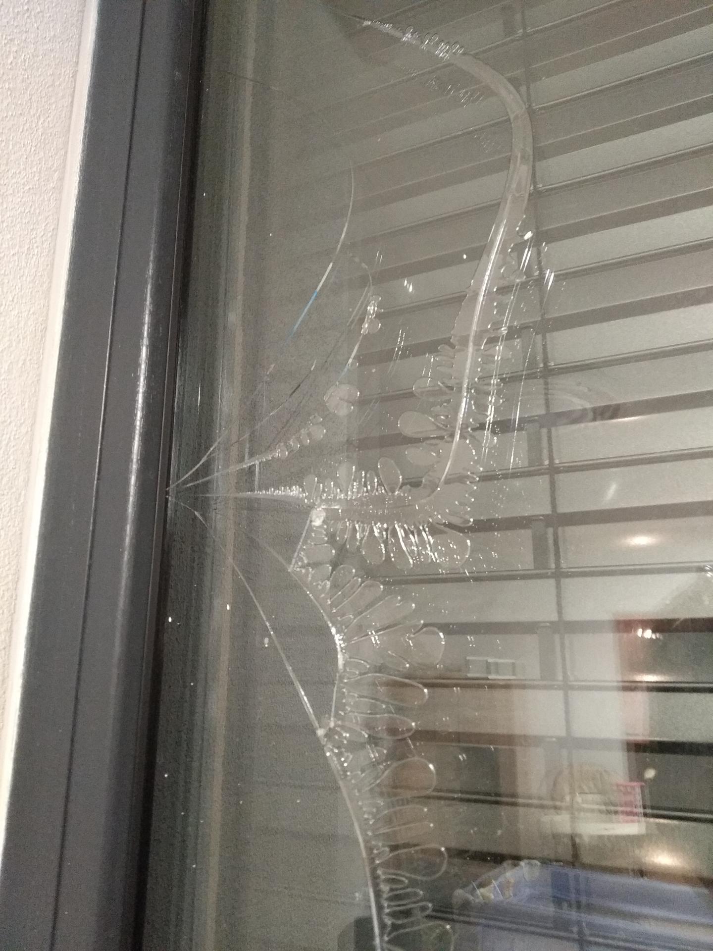

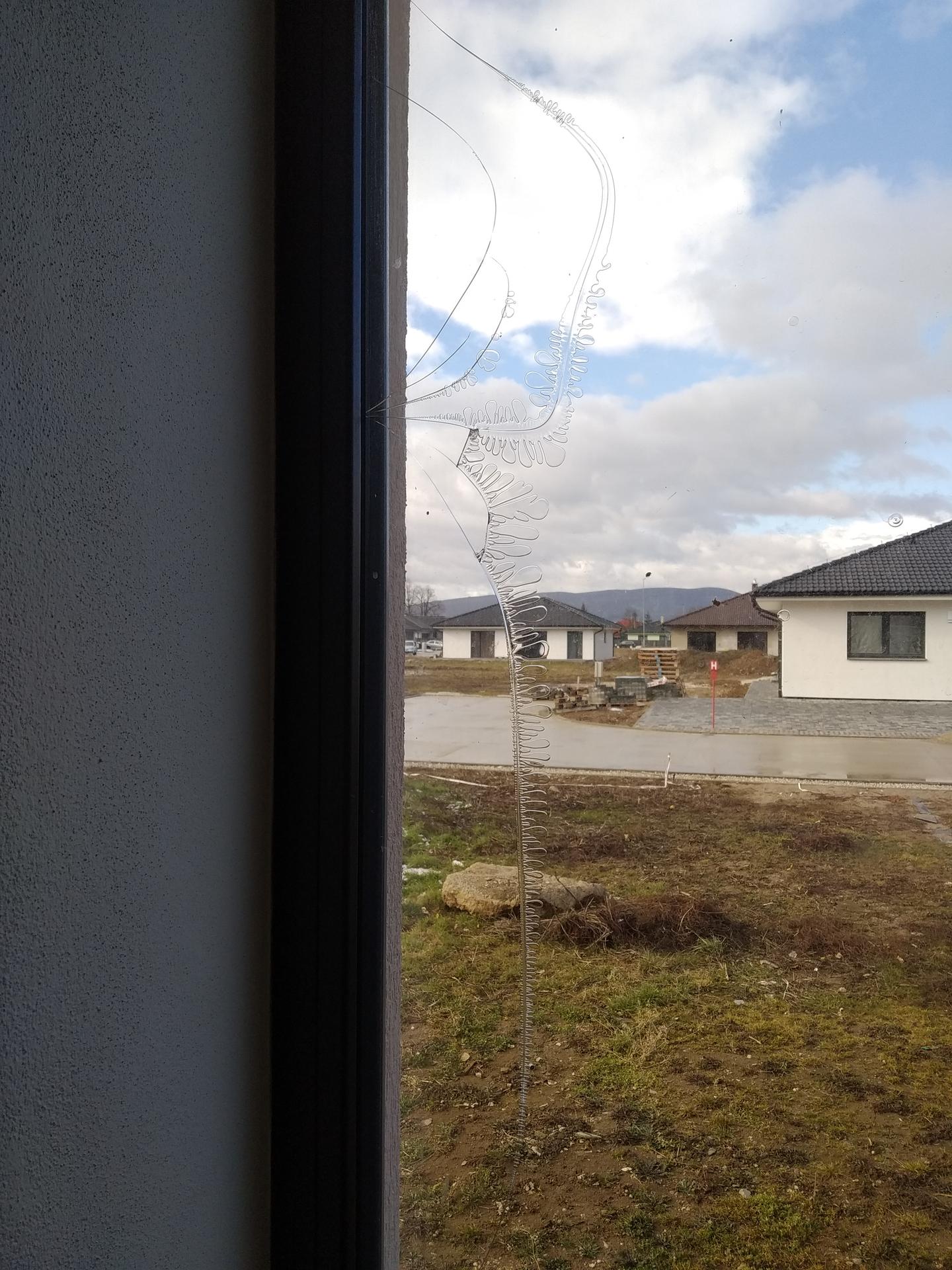

Ahojte, rada by som sa podelila o negativnu skusenost s firmami, ktore nam dodavali okna. Dodavatel Jobostav, s.r.o. (Jozef Bozik, David Bozik), Bratislava, subdodavatel firma Ferro, spol.s r.o., Trnava. Okna su osadene sikmo a skrutene, takze v nich dochadza k rozmym pnutiam, nasledkom coho hned jedna vypln praskla. Jedno kridlo voci druhemu je padnute aj o 2 cm (po zostelovani ich servisakom), fuci cez ne, tazko sa zatvaraju. Najkrajsou ukazkou ich prace je ale pevne okno, ktore je od vyroby flakate. Umyt to nejde. Reklamacie uz rok neriesia. Netusim ktora z firiem vykonala ktoru cast prace, teda kto co pokazil, ale vysledkom ich spoluprace su nove okna vhodne na vymenu. A to sme mali poziadavku, ze chceme ozaj kvalitne, bezpecnostne okna.
