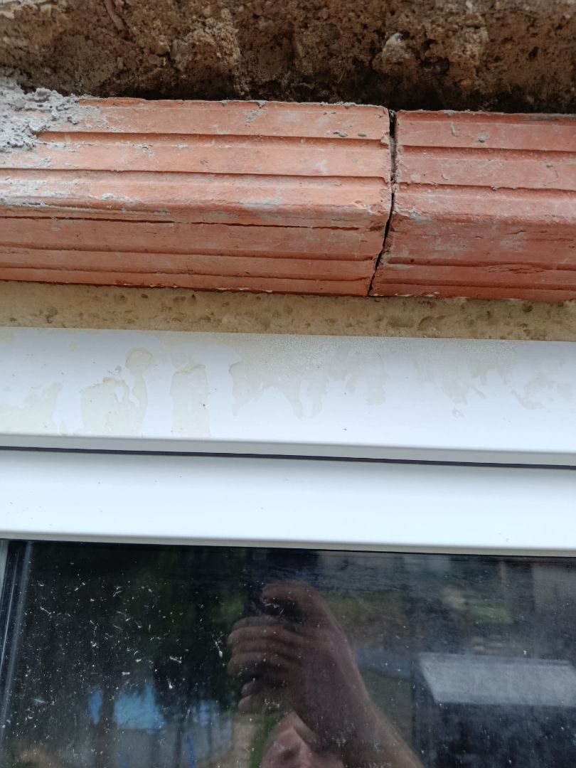

Zdravim vas, mam otazku. Mal niekto skúsenosti so zaschnutou purpenou na ráme plast.okna?

@matejb96 skús na kúsku jemný šmirgel, ale naozaj jemný (šedý) - pokiaľ pena nie je zažraná do rámu..

@zita19 @gadefox Existujú 2 typy odstraňovačov PUR peny - jeden je čistič čerstvej, nevytvrdenutej PUR peny - to sú tie, čo sa dajú namontovať aj na pištoľ: https://www.alza.sk/hobby/den-braven-... a potom je odstraňovať stvrdnutej peny, ten sa nanáša štetcom na postihnuté miesta: https://www.hornbach.sk/p/odstranovac... Doma som s ním robil, zmäkčí stvrdnutú penu a tá sa dá potom oškriabať plastovou špachtľou. Ale riziko, že fľak zostane, je tam vždy.

@chrobak7 to druhé je moj pripad, takže zajtra vyskúšam, aa dam vedieť za výsledok

Toluén zvykol rozpustiť všetko možné no či by nepoškodil plastový rám, netuším. Ak by som musel - natrel by som to Indulonou na deň alebo strekol WD40 a pár hodín nechal pôsobiť.

@starysomar wd40 nepomohlo, skúšal som
Indulona zvykla pomoct no nemam odskusanu na purpenu, len na farby a ine.
